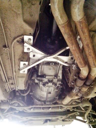

  5. А вот и обещанные фотки запилили кулису от z4m, немного ее отрезав траверсу сварили из подручного чермета ну и вот что получилось :)

  9. Преамбула такова, у меня есть е34. Судя по всему, мне некуда девать денег и время и от этих прелестей я захотел 6 ст. кпп на м50 и однажды от нечего делать я купил новую кпп от S54. Вообще новую. И поставил, теперь у меня на м50b30 стоит кпп от s54. Какой в этом смысл - я не понимаю, но суть в том, что она у меня есть. Что понадобилось: 1. сама кпп 2. сцепление от m3 e46 (маховик у меня от м54б30 уже стоял) 3. эластичная муфта от м3 е46 3. вся требуха типа кронштейна кулисы и так далее. 4. новый кардан по индивидуальному заказу. 5. изготовление траверсы ) вроде все. ниже немного фоточек. когда я покупал коробку, был несколько упорот - что не помешало мне потратить на нее стоимость среднего е34 продолжение следует )
