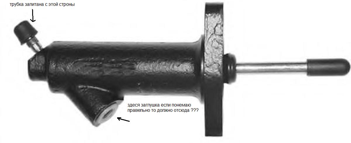

  15. спасибо за подсказки вобщемто все оказалось очень проста (думал посложнее будет) помогла просто промывка цилиндра после чего течь прекратилась (попала грязь в цилиндр видно поэтому резинка недержала) штуцер прокачки был обломатый расверлил под тазовский он больше правда деаметром)прокачал все работает нечего нетечот еще раз спасибо.
  16. если кто ремонтировал можна описать что выходит из строя в моей ситуации сколька стоет рем комплект и как зделать с помащью его из нерабочего рабочий заранее очень благодарен
  17. завтра пойду еще раз посматрю но штуцера нету точна там, фотки скину если кто подскажет по переборке цилиндра сцепления буду заранее очень блогадарен (машина взята под востановление чем больше вложений тем меньше смысла этим заниматся)
  18. M20B25 штецера нету там подходит трубка как рисунке снизу похоже заглушка, трубка через переходник подходит к шлангу так и должно быть (или колхоз) первая машина этой марки заранее извеняюсь если вопрос глупый проста догадываюсь что нетак хотелосьбы уточнить
  19. и второй вопрос подхотит трубка латуная тонкая так и должно быть или должен подходить шланг к цилиндру
  20. подскажите на снятом целиндре сцепления нажал случайно на педаль (паралельно с заменой сцепления вклеевал лобовое стекло) шток вылез доканца запехал обратно цилиндр потек. возможенли ремонт или толька покупка нового если возможен то можна инструкцию по переборке неохота тратить на новый 2 рубля
