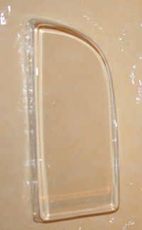

Дизельные туманки отличаются от бензиновых своей шириной, они значительно уже. По мимо этой особенности в ходе четырёх летней эксплуатации вырисовался ещё один дефект, стекло туманки настолько чувствительно к перепадам температуры, что любое резкое (и не очень) охлаждение работающей туманки приводит к разрушению стекла (см. фото). За четыре года поменял три комплекта туманок, два комплекта из-за самопроизвольного растрескивания стёкол и один раз после кражи туманок.

Снимаем остатки разбитого стекла, иногда помогая молотком :)
Примеряем стёклышко
Аккуратно заполняем клеем пространство, где будет стоять новое стекло, прижимаем и замазываем клеем все промежутки
Всё почти готово, теперь заматываем плёнкой чтобы зафиксировать стекло на время сушки.
Вот и весь процесс.
