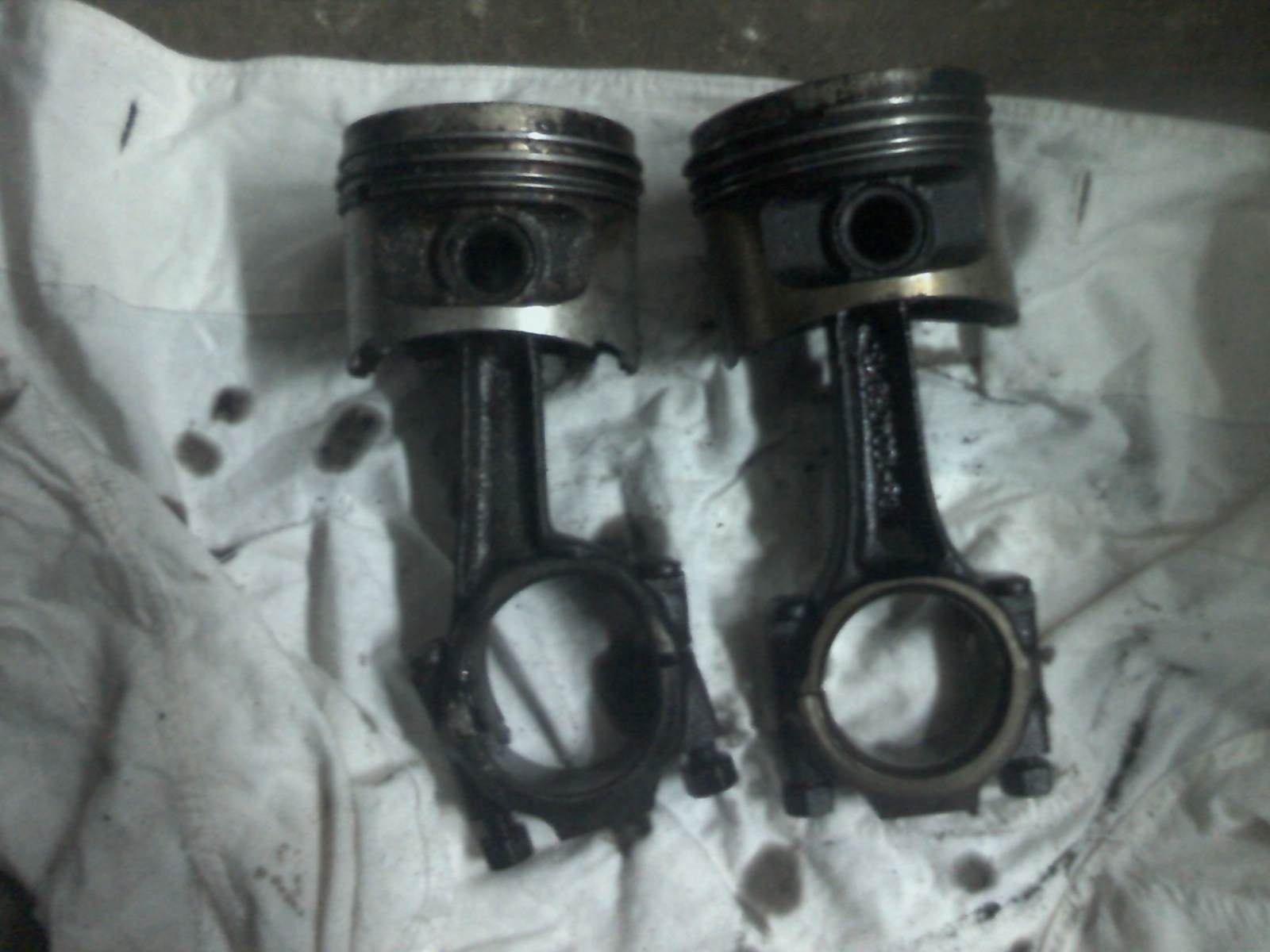

NVS Опубликовано 8 ноября, 2012 Опубликовано 8 ноября, 2012 овальный коленвал или фото такое???))) Цитата
Панчер Опубликовано 10 ноября, 2012 Опубликовано 10 ноября, 2012 Сделай качественное фото...И - Найди десять отличий. Цитата
н601сх71 Опубликовано 11 ноября, 2012 Автор Опубликовано 11 ноября, 2012 попробую сделать на днях. Цитата
MISHKO525 Опубликовано 7 декабря, 2012 Опубликовано 7 декабря, 2012 Перегретый шатун и отбитый снизу поршень, а остальное по мелочи. Цитата
н601сх71 Опубликовано 8 декабря, 2012 Автор Опубликовано 8 декабря, 2012 Перегретый шатун и отбитый снизу поршень, а остальное по мелочи. Почти. Только поршень не отбит, а так подгонялся по весу т.к. он другого ремонтного размера! Цитата
garikkk55 Опубликовано 8 декабря, 2012 Опубликовано 8 декабря, 2012 Нормальный шатун,отстучать и еще походит. Цитата
н601сх71 Опубликовано 10 декабря, 2012 Автор Опубликовано 10 декабря, 2012 Кулак показал? Не успел. Цитата
