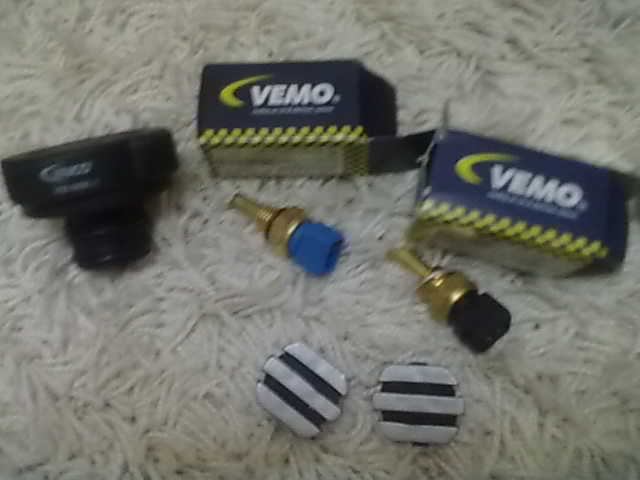

aleshkoff Опубликовано 14 февраля, 2013 Автор Опубликовано 14 февраля, 2013 забрал из экзиста очередной заказ (так к сожалению получается, что заказывать по чуть-чуть. приходится. Фильтр масляный SWAG(пришло феби Фильтр топливный КOLbenschmidt. Крышка радиатора Vaico(что за фирма незнаю нь ее посоветовали). Датчики температуры на приборку и мозги Vemo. Прокладка выпускного коллектора - виктор рейнз. Декоративный колпачек на декоративную накладку клапаннай крышки - заказывал оригинал, пришло как то не очень похоже на оригинал. Дома отодрал наклейки на пакете надпись starke какой то. Цитата
Texas_Ranger Опубликовано 14 февраля, 2013 Опубликовано 14 февраля, 2013 забрал из экзиста очередной заказ (так к сожалению получается, что заказывать по чуть-чуть. приходится. Фильтр масляный SWAG(пришло феби Не могу ничего сказать, как хорошего, так и плохого. Фильтр топливный КOLbenschmidt. Скорее всего нормальный. Крышка радиатора Vaico(что за фирма незнаю нь ее посоветовали). Датчики температуры на приборку и мозги Vemo. Это 2 марки немецкого бренда Vierol AG, довольно хорошие. Прокладка выпускного коллектора - виктор рейнз. Использовал такие, годная вещь. Декоративный колпачек на декоративную накладку клапаннай крышки - заказывал оригинал, пришло как то не очень похоже на оригинал. Дома отодрал наклейки на пакете надпись starke какой то. Starke - тайваньская (вроде) фирма по выпуску салонно-кузовной арматуры и принадлежностей, покупал кое-что ихнее (кронштейны бардачка), вполне нормально сделаны. Цитата
