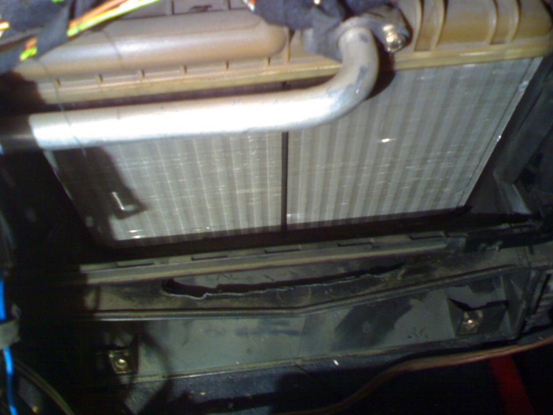

Вот что мы видим после снятия задней стенки отопителя (у меня кондейный Бехр).
Под радиатором есть полость, от которой через гофрированный канал воздух идет назад и к которой подходят 2 обводных канала (показаны желтыми стрелками).

Теперь надо подать горячий воздух в канал. Делается очень просто: в перегородке, отделяющей полость за радиатором от теперь уже бывшей полости холодного воздуха, прорезается или прожигается паяльником прямоугольное отверстие ( я прожег - и довольно ровно получилось и минимум разбирать), сечением примерно равным минимальному сечению воздуховода, ведущего назад. Вот что получилось:
Все собираем, включаем печку, радуемся жизни :)
