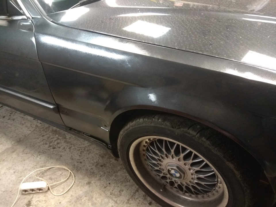

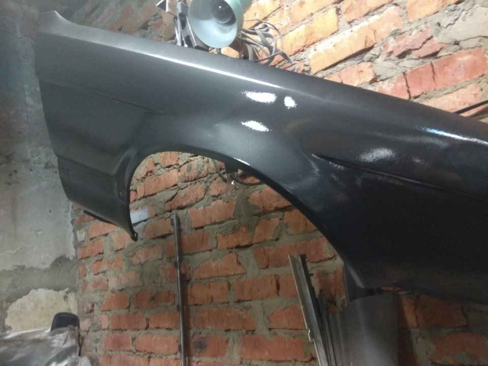

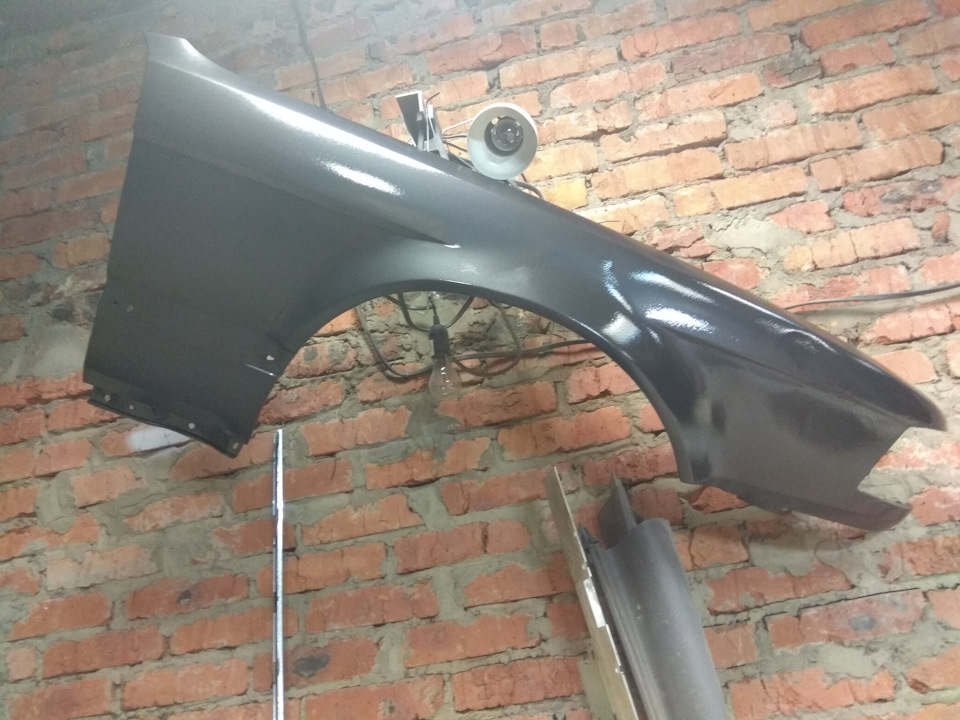

Grigoriy Опубликовано 8 октября, 2019 Опубликовано 8 октября, 2019 Что то шагрень как целлюлит у пенсионерки, ты лак не разбавлял что ли растворителем? И зачем три слоя? Цитата

Funkyboss Опубликовано 8 октября, 2019 Опубликовано 8 октября, 2019 Шагрень - фигня. При полировке убирается. Тем более лак Цитата
Grigoriy Опубликовано 8 октября, 2019 Опубликовано 8 октября, 2019 Конечно фигня, но тереть ее заебешься потом, я стараюсь чтобы либо вообще без полировки, либо по минимуму. Цитата
Кила Опубликовано 8 октября, 2019 Опубликовано 8 октября, 2019 19 часов назад, Bain сказал: В целом получилось не без косяков, но у меня нет опыта, в первый раз бывает значительно хуже, и это, невообразимо лучше по сравнению с тем, что было ДО Ром,просто густовато лак развёл,поэтому "кирза" смачная получилась,небось ещё и hs был)Ну зато смело можно шкурить и полировать несколько раз,не опасаясь добраться до базы,ну за исключением рёбер естественно)) Цитата

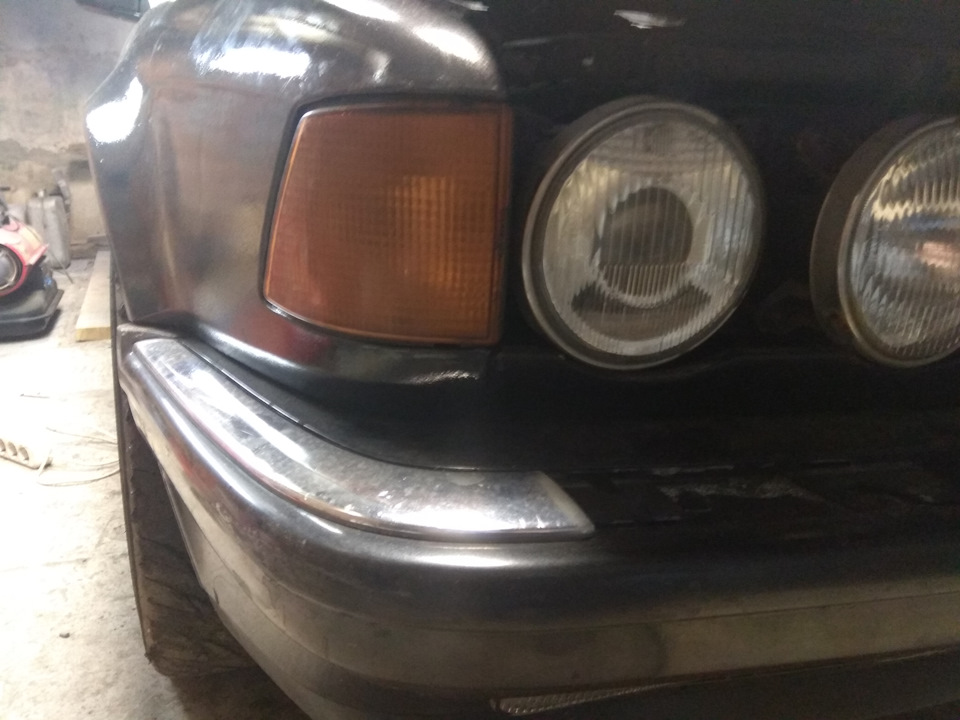

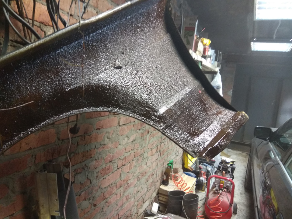

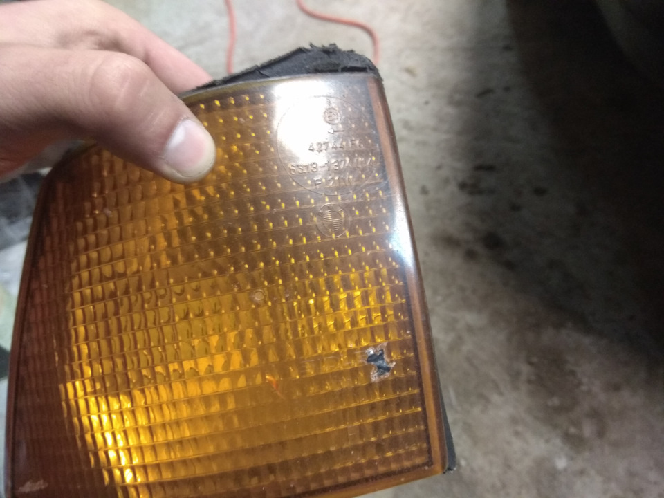

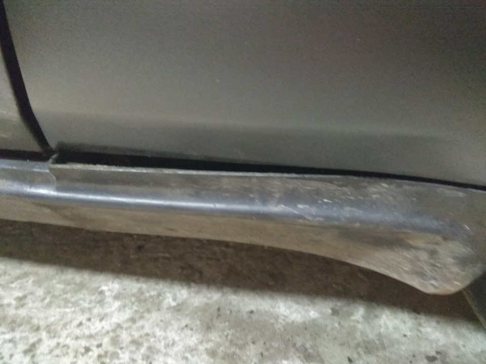

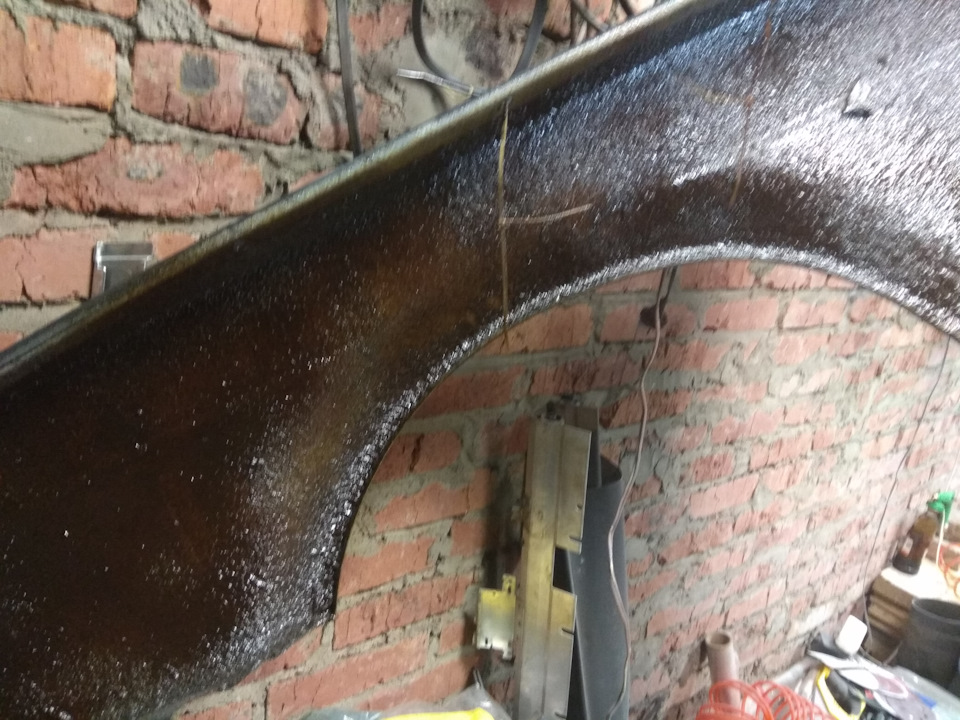

Bain Опубликовано 8 октября, 2019 Автор Опубликовано 8 октября, 2019 Сегодня пришел в гараж, посмотрел на покрашенное крыло, красота! :) Решил обновить в нём слой пушсала, а то руками с той стороны много трогал Всё же, компрессор- чудесная вещь, антикорным пистолетом наносить всё это просто шик, блеск, красота :) Потом придудонькал крыло к Сёме Расчехлил новый поворотник ( цеорига ) Старый, он такой, если впритык не смотреть, то ничего не заметно, но всё же, новый несколько лет лежал дома в завалах деталей, нехуй валяться кароч ))0 Во время сборки потерпел некоторые фиаско: - Отпала передняя часть правого порога, куда- то съебались клипсы... и зажимы по низу тоже решили, что на машине им делать больше нечего... По сути щас порог висит на одной клипсе по стыку с задним и на шпильке через переднюю арку, немножко #бугуртит - Потерял ответку клипсы порога по низу переднего крыла, точно помню, что лежали и клипсы и ответки, но не нашел, перерыл вообще всё... #стартнамарс - Слизало грани в саморезиках, которыми прикручиваются хром клыки на фарописилки #SOOOOOQUUUUUAAHHH - Как вишенка на торте, подключал фишки к фарам, сломал один этот контакт- тубус, похуй пляшем, достал ремкомплект, перепаял, начинаю мастырить, провода с контактов на крышке отвалились....перепаял #спокойно - Одеваю фишку ещё раз, слышу чик, сломалась одна из шпилек фары ближнего....стараюсь не орать, ищу новые шпильки ( да я всё это купил новым, даже специально помню куда- то в гараже положил, когда машину загонял ), которые тоже решили поиграть в прятки, тут решил, что бы ничего не разрушить просто прыгнуть в вольву и поехать домой. Прыгаю, ключ на старт, бензин кончился -_- Вот бывают такие дни, в которые не надо ничего делать, сука, ПИЧОТ Музычка под настроение.... Автодок заебу завтра, что бы притащили мне всё вот прям вчера :) 1 Цитата
Bain Опубликовано 8 октября, 2019 Автор Опубликовано 8 октября, 2019 3 часа назад, Кила69 сказал: Ром,просто густовато лак развёл,поэтому "кирза" смачная получилась,небось ещё и hs был)Ну зато смело можно шкурить и полировать несколько раз,не опасаясь добраться до базы,ну за исключением рёбер естественно)) Мб Мб, жду, когда приедет Андрюха, посмотрит подскажет чё как куда ) Цитата

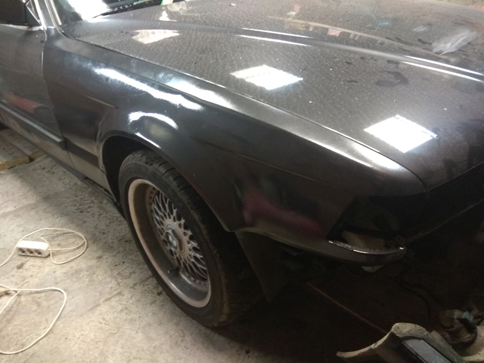

Sega_bmw Опубликовано 9 октября, 2019 Опубликовано 9 октября, 2019 Цвет то с капотом совпадает? По фото не понятно Цитата
Bain Опубликовано 9 октября, 2019 Автор Опубликовано 9 октября, 2019 Совпадает, с одной банки красилось все. Капот не мытый так-то, как и все вокруг него Цитата
