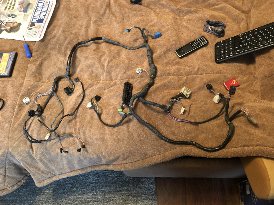

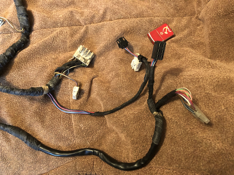

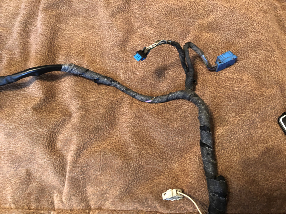

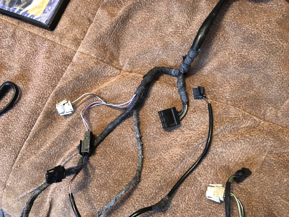

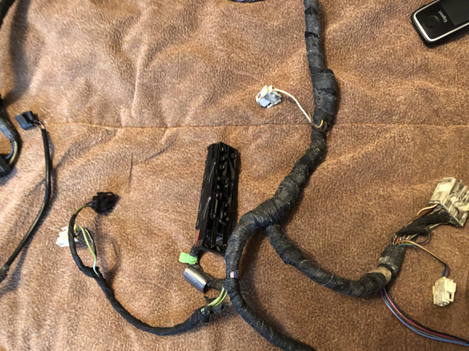

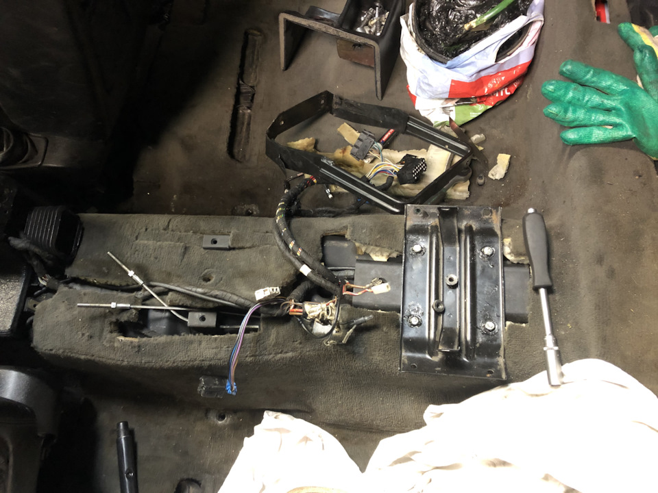

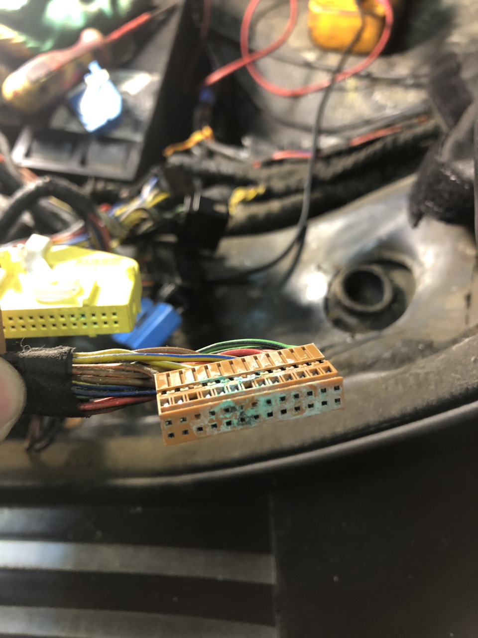

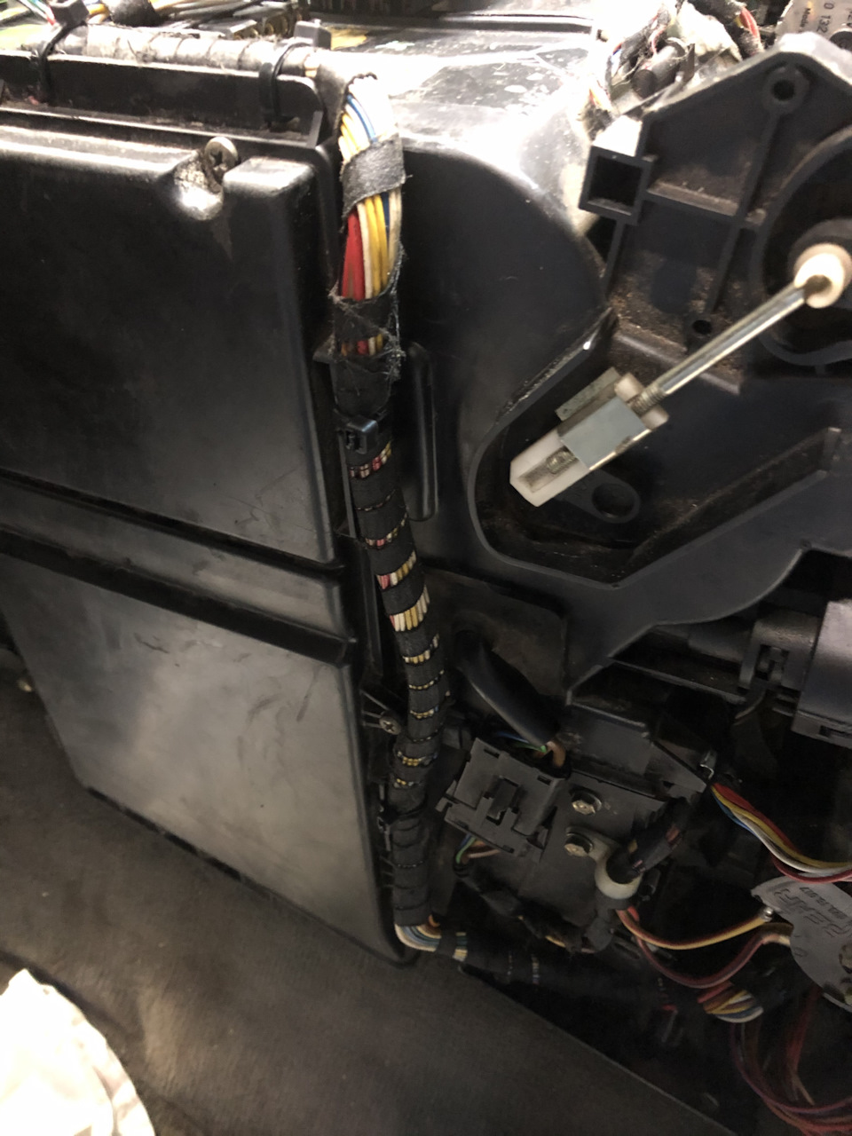

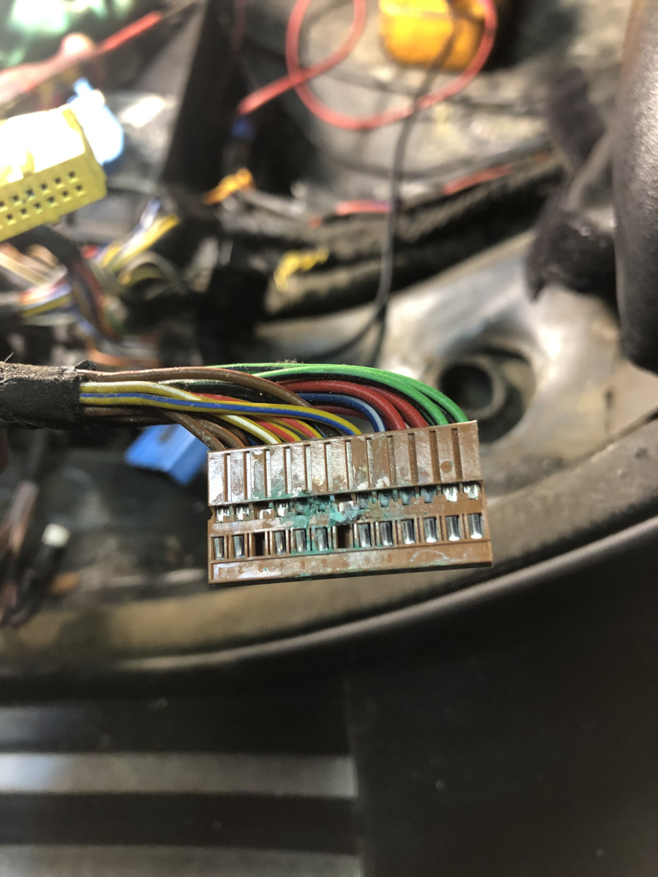

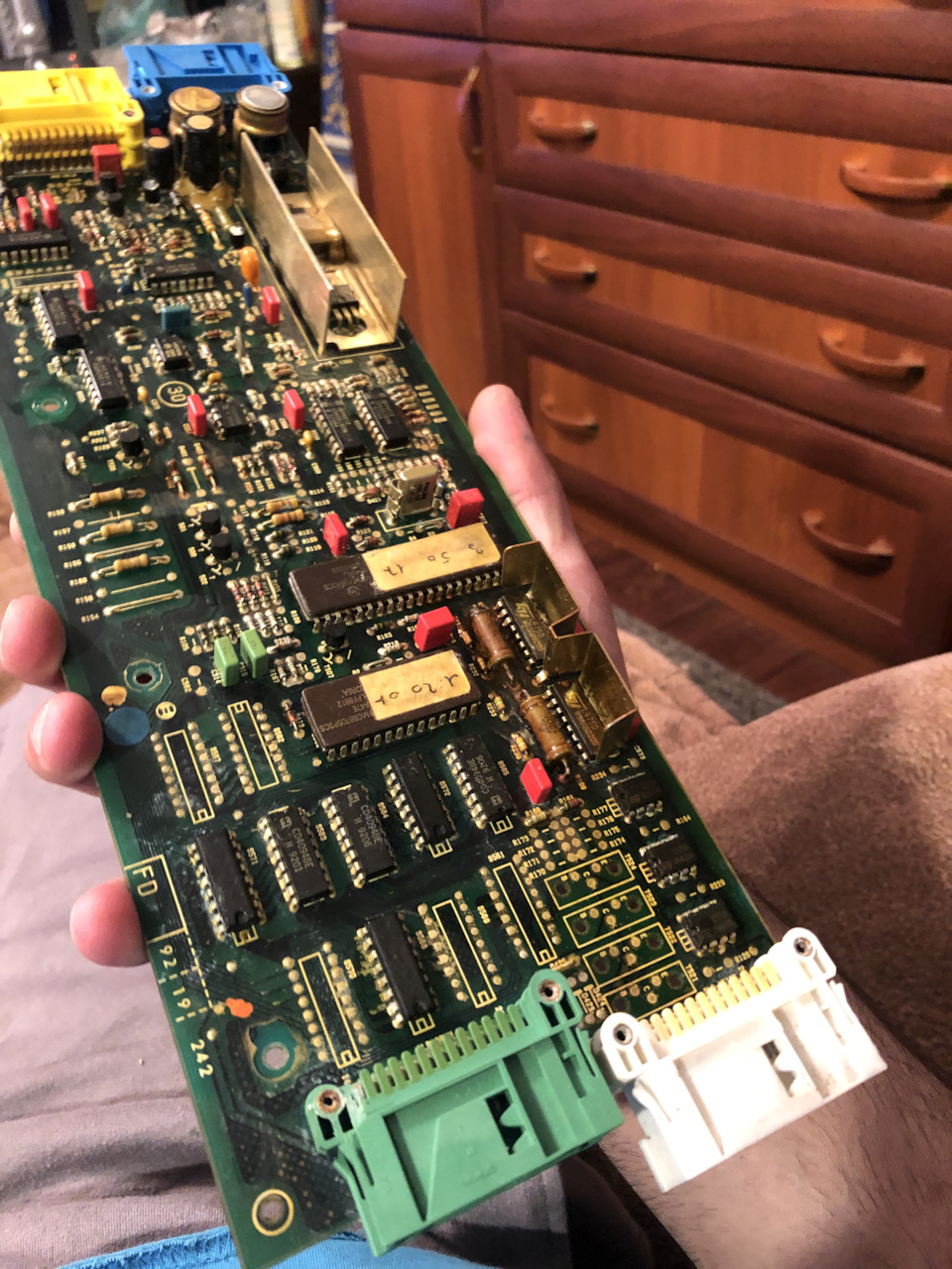

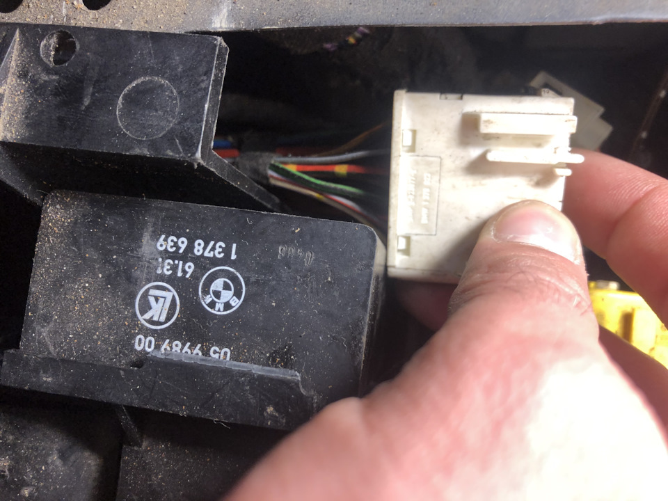

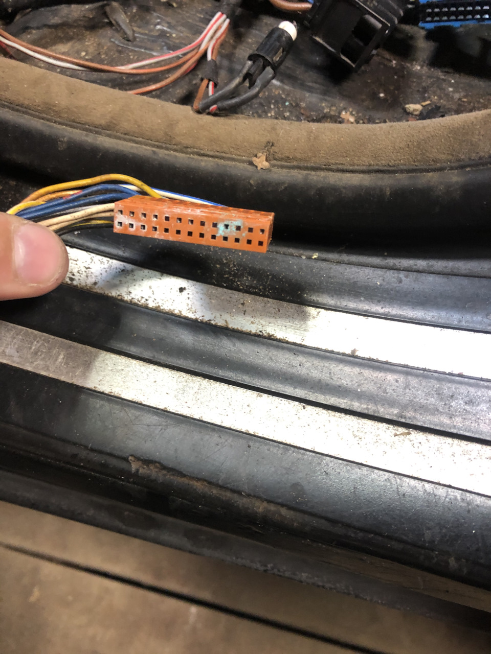

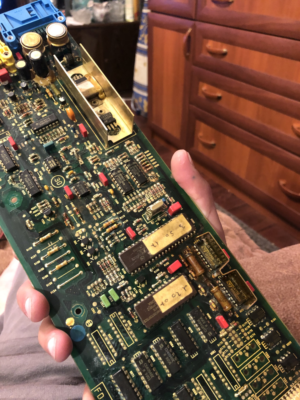

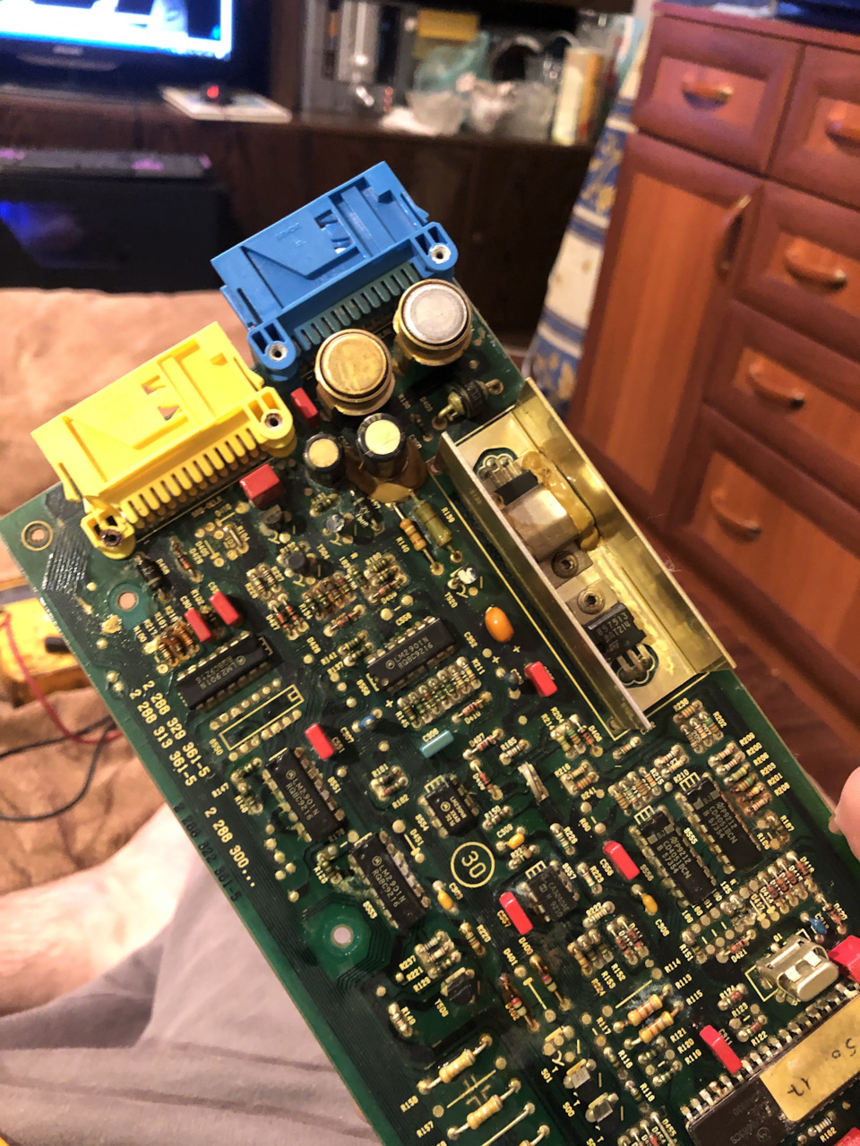

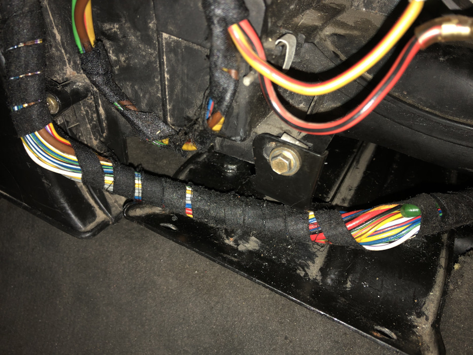

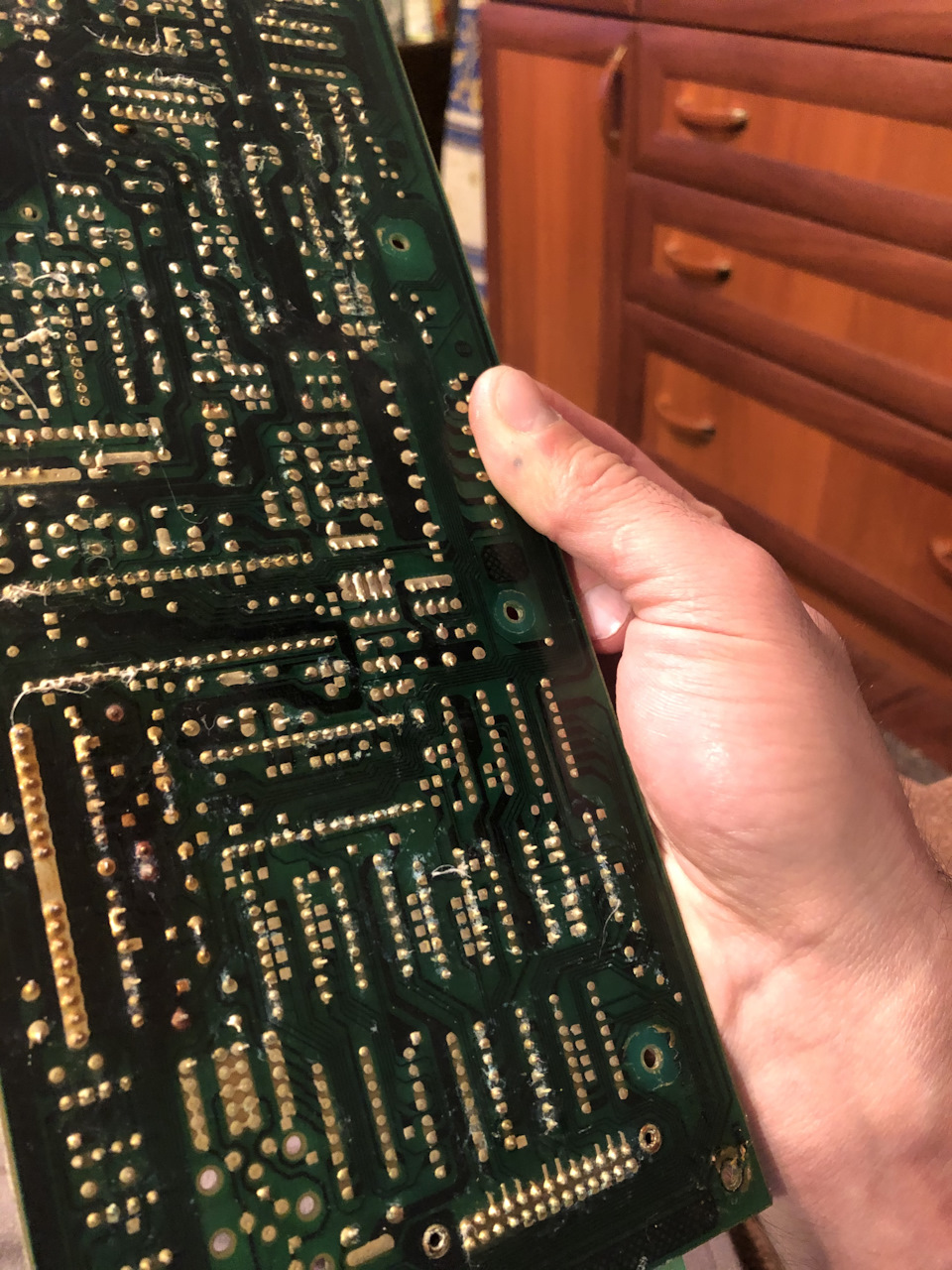

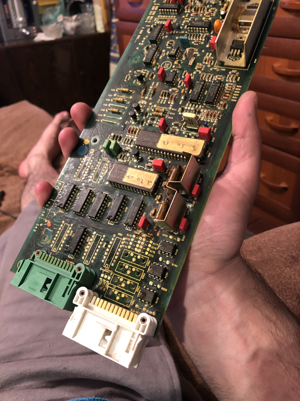

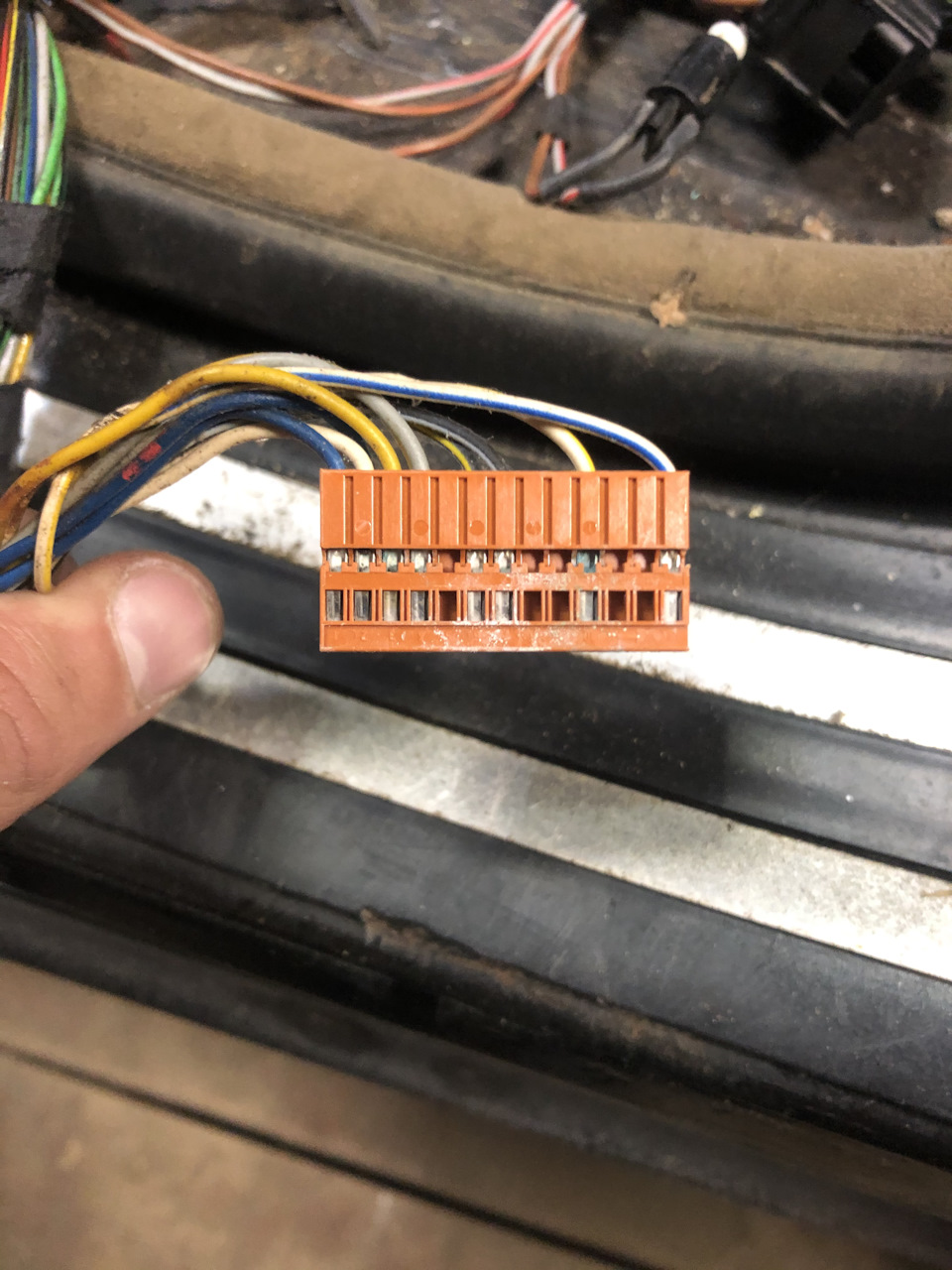

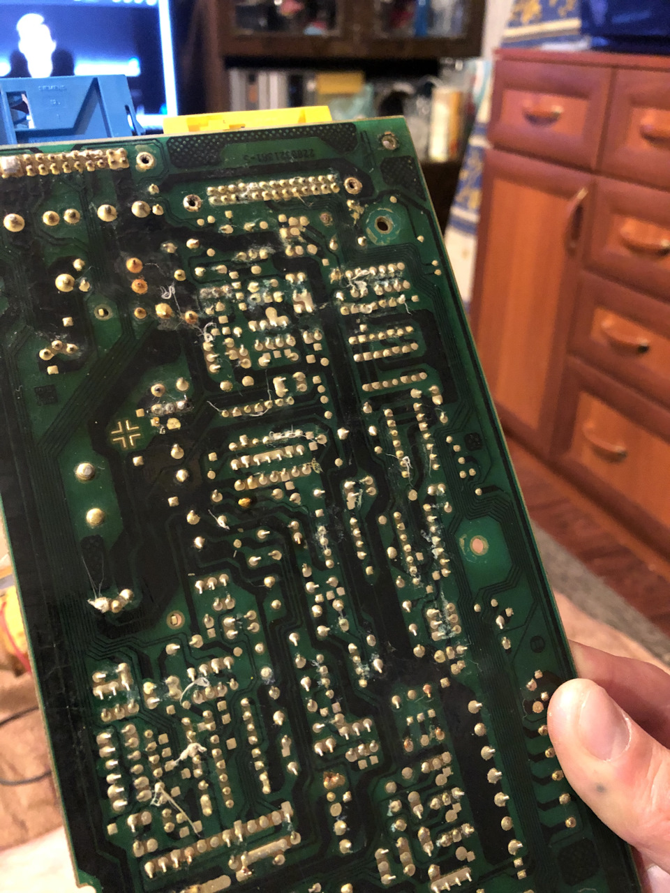

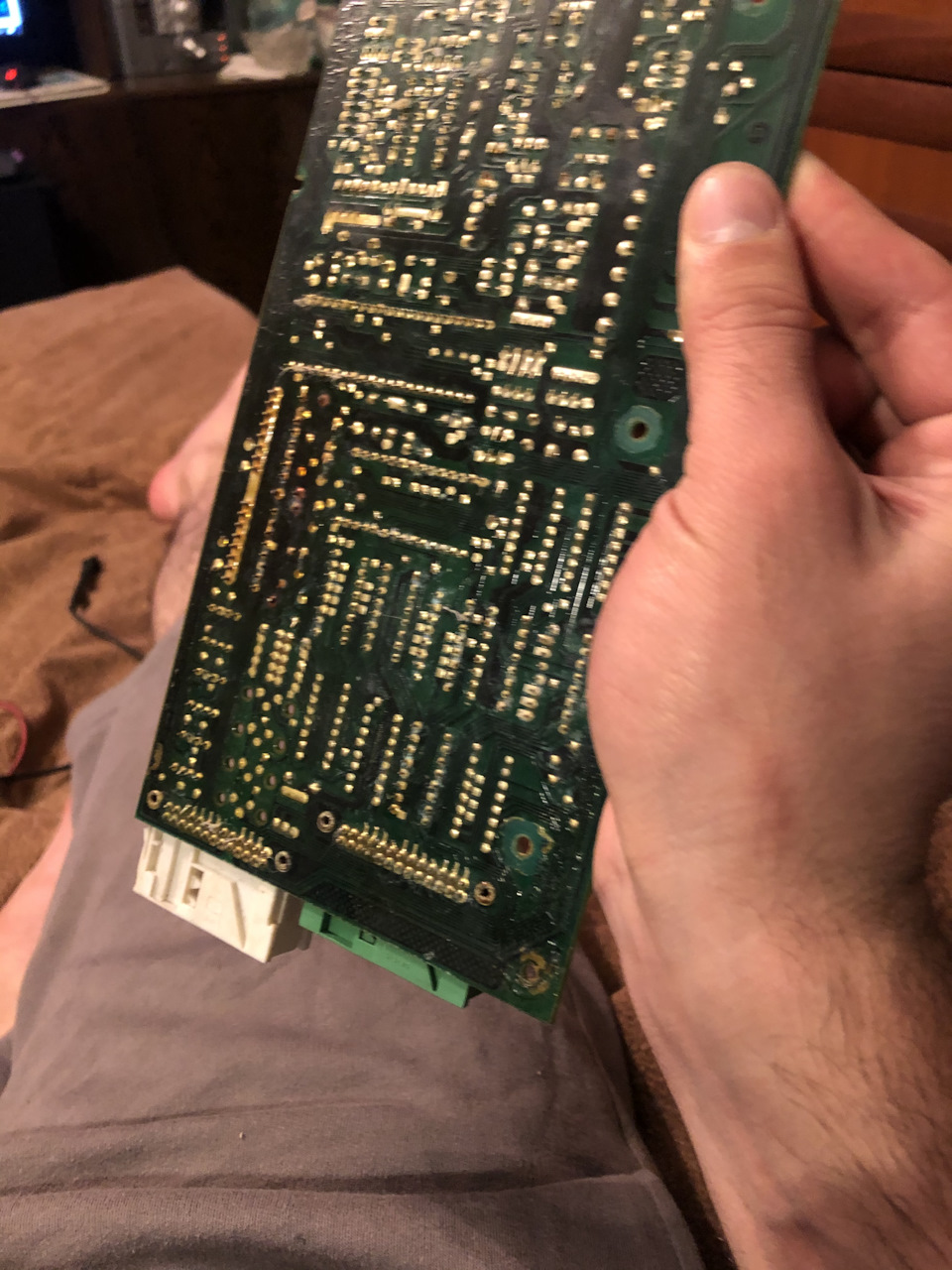

Bain Опубликовано 28 мая, 2020 Автор Опубликовано 28 мая, 2020 Карочи, плата была подвержена обряду очищения Поплакался Толику, т.к. печка ожидаемо, не завелась. Он посоветовал проверить наличие плюсов и минуса на фишке и на проводке. Я послушно нашел на фишке машины постояный плюс, плюс от зажигания, массу и 2 подсветки :) Начал прозванивать по косе печки и немного охерел :) И так все 4! Я их очистил, промыл и продул, далее каждый пин прозвонил, грубо говоря в пин иглу вставил, на иглу щуп, вторым щупом под проводом подлазил и прозванивал. Все пины живы и контачат. В начале проводки масса ( кор. провод ) звонится на кузов, значит есть, дальше есть постоянный плюс, это красный провод с черной полосой, приходит в бедую фишку на 13,12,27 и 28 пины. Плюс от зажигания ( зеленый с черной полосой ) приходит на синюю фишку на13,12,25 и 26 пины Масса идёт на синюю фишку на 1,2,14 и 15 пины Плюсы и минус так же приходят на фишки печки, т.е. с проводкой всё впорядке и это точно карачун ЭБУ. По просьбе Толика я ещё проверил работает ли моторчик печки, правда ни ежа, ни сабли не нашел, походу либо внутри печки, либо скорость регулируется напрямую колёсиком на панели управления. Цитата

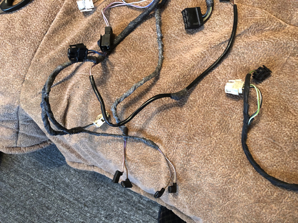

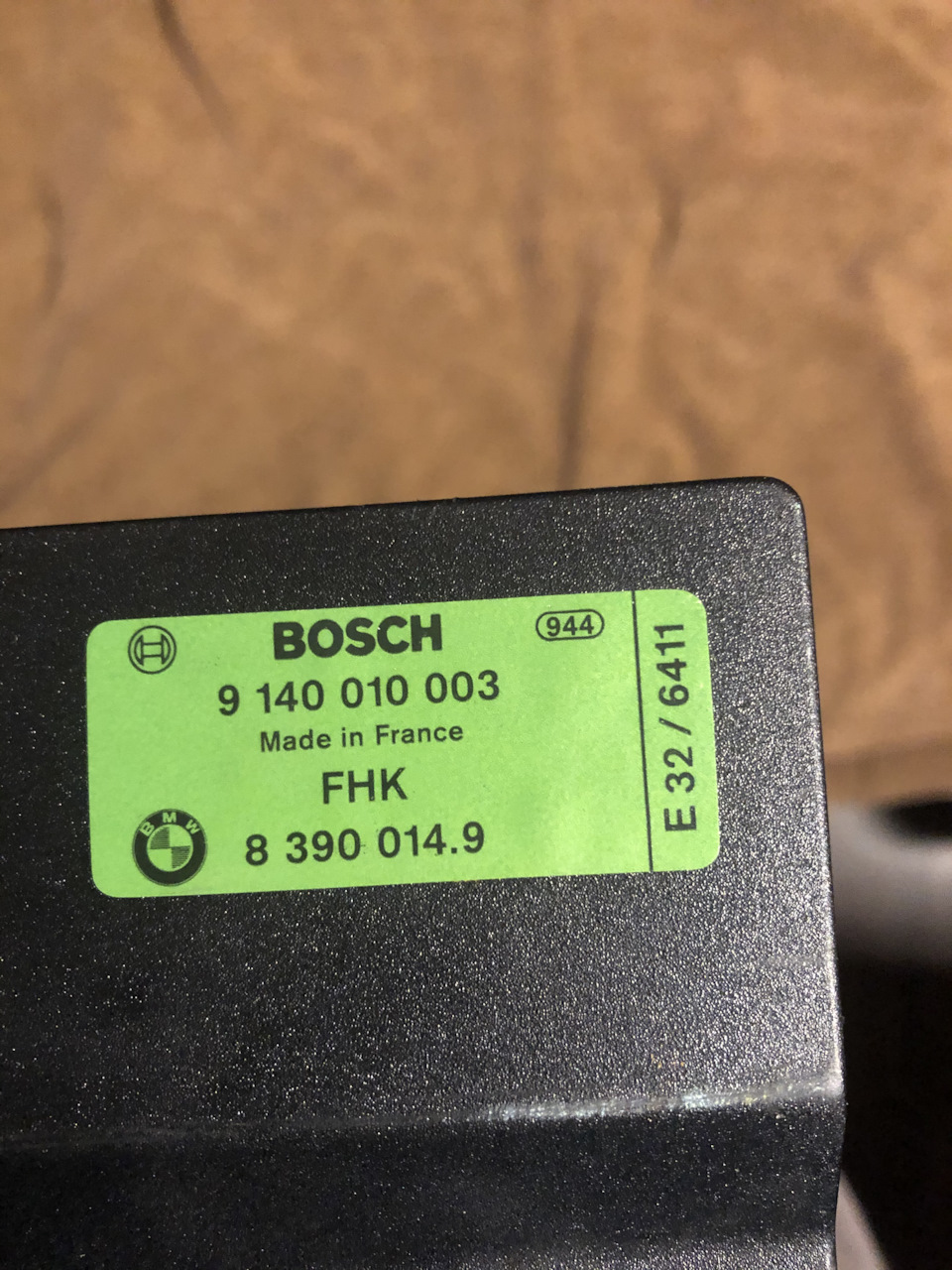

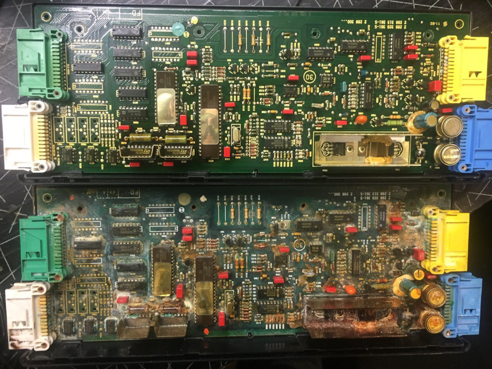

Bain Опубликовано 28 мая, 2020 Автор Опубликовано 28 мая, 2020 Толик на это всё сказал, что пойдет копать, может прокатит подключить эбу обычного переднего климата. Кстати, вот их фотки для сравнения: Цитата

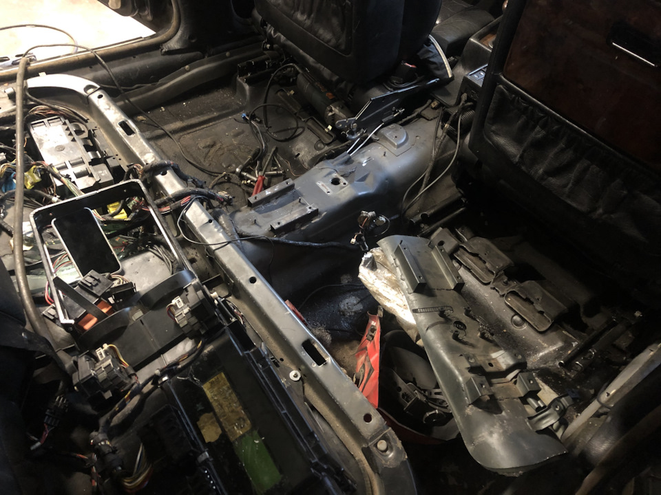

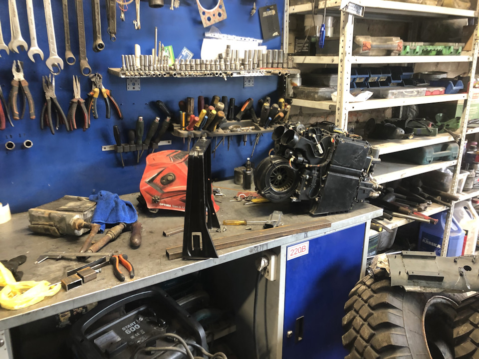

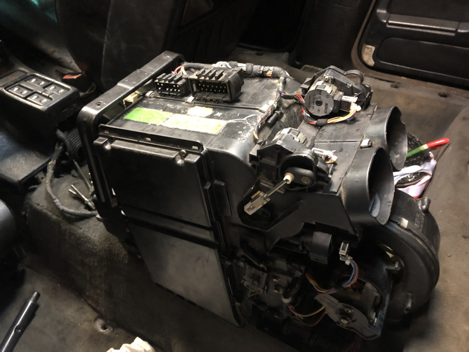

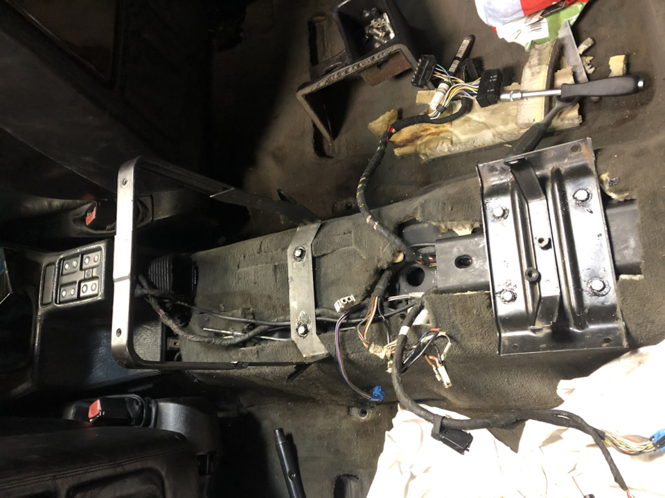

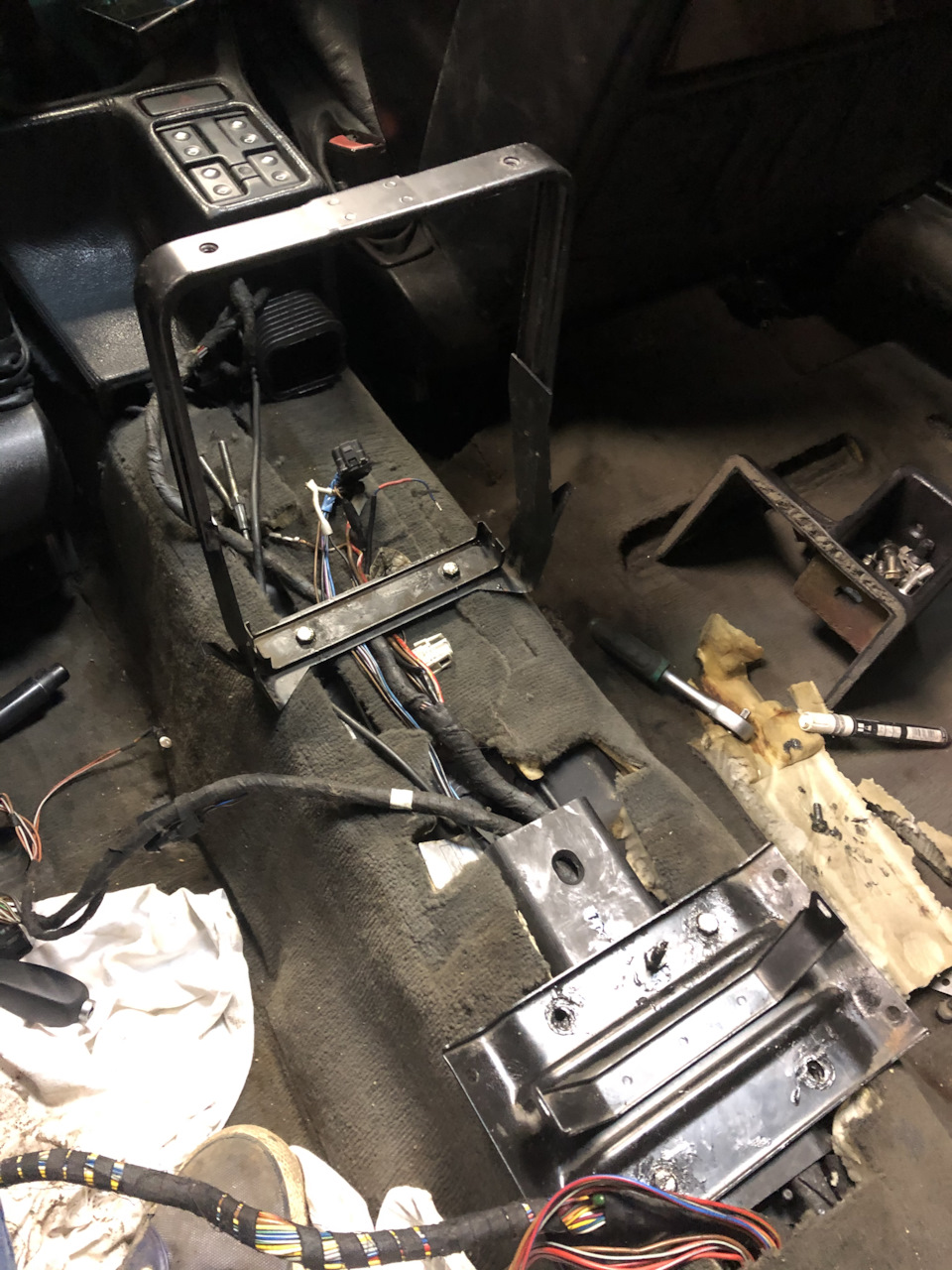

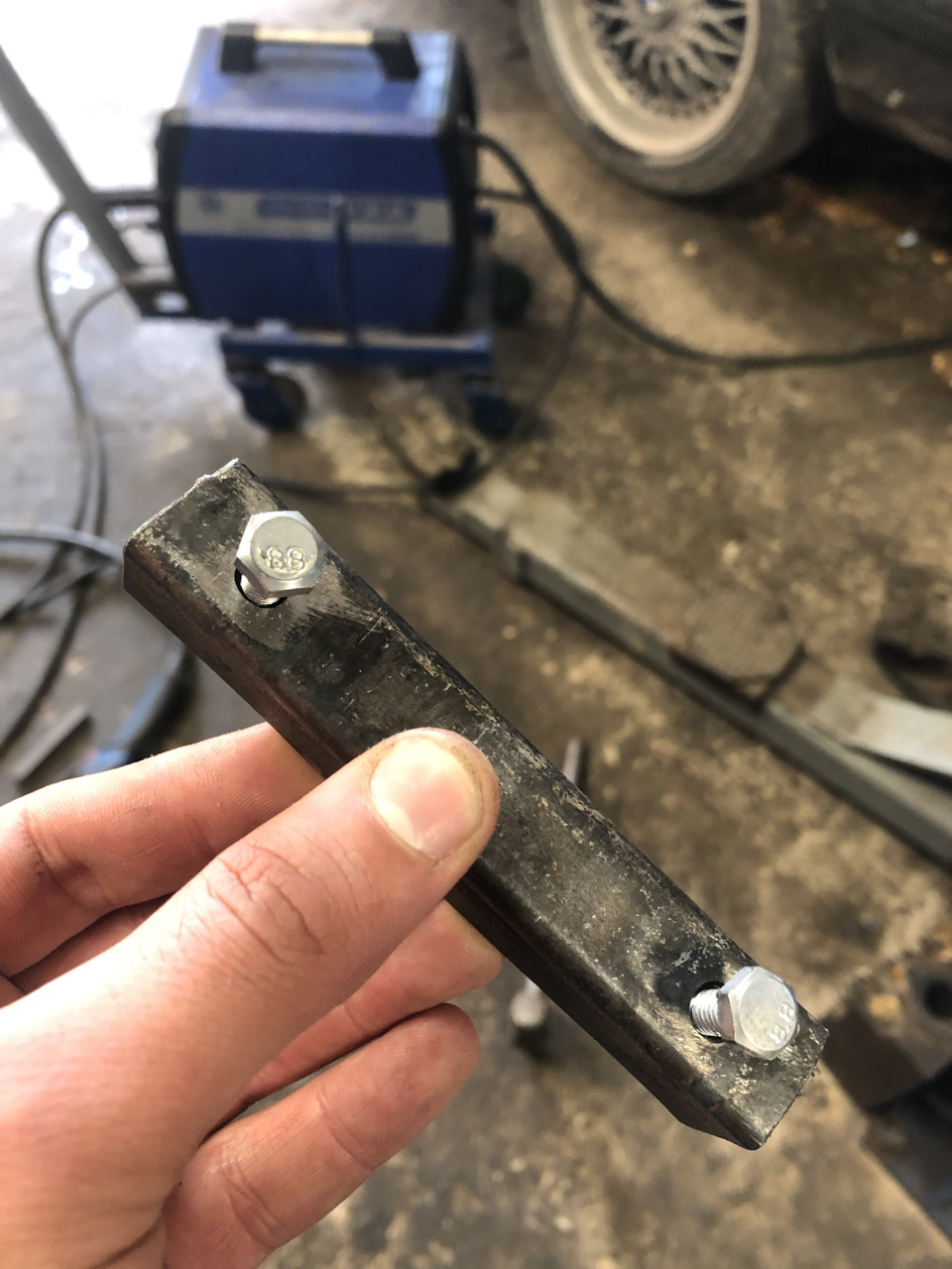

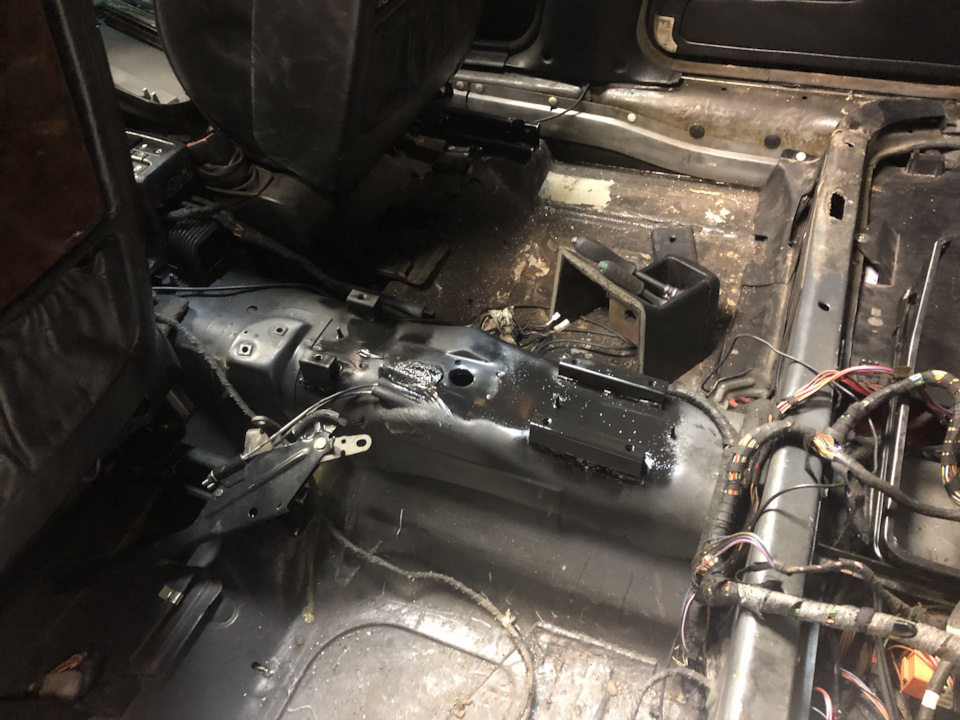

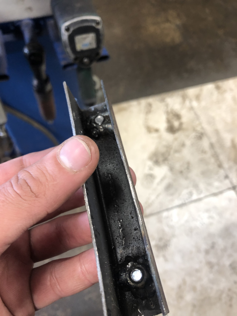

Bain Опубликовано 30 мая, 2020 Автор Опубликовано 30 мая, 2020 Сегодня заезжал Толя @Texas_Ranger распетрушил мне всю проводку, прочесал плату эбу, взорвал мне печку и полностью изучил её устройство :) Получил уникальный опыт и знания :) В итоге говорит, что плату попробует оживить, если не получится поднять эбу из мёртвых, то он уже прикинул как придудонькать к ней эбу переднего климата :О Оставив такое :) Ничего не понял, но Толику можно доверять, хер найдешь человека умнее по этим делам. После него пришлось ехать приваривать кронштейны под печку, а то уже неделю тянули. Из профиля изготовили кронштейны под крепления дуг, в которые приворачивается и печка и горб Отмерили и приварили, при этом пришлось сразу продырявить тоннель под слив конденсата, что бы печка адекватно и ровно встала на свое место Завтра придется всё собирать и попутно заливать все проваренные и проделанные дыры кислотником и закрашивать :) 5 Цитата

ap-bmw Опубликовано 31 мая, 2020 Опубликовано 31 мая, 2020 Овер круто Ромарио! Слушай а мозг передней печки вроде такой же как твой печальный, просто подоткнуть не пробовал? Цитата

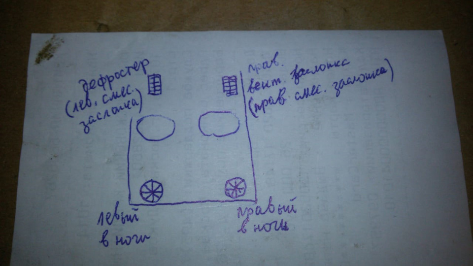

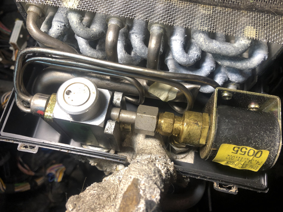

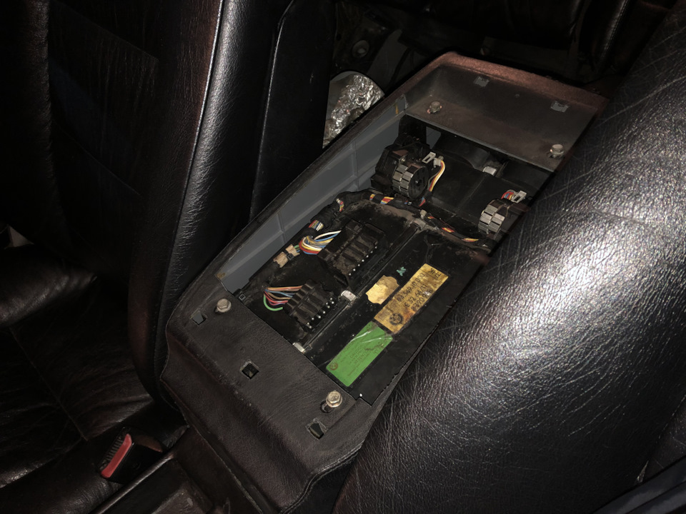

Texas_Ranger Опубликовано 31 мая, 2020 Опубликовано 31 мая, 2020 Внешне они да - одинаковые, но вчера выяснили немало интересностей - шаговики подключены по-другому, хотя и к тем же выводам, что и у переднего. Иными словами, если подключить передние мозги, то система будет работать наперекосяк. Я сфоткал бумажку с расположением шаговиков (см выше), и рядом с каждым написал, к выводам какого шаговика (если смотреть по переднему климату) идут от него провода. Нижние совпадают, а верхние придется перепиновывать (я в скобках написал, вместо какого придется подключать). Также пока остается открытым вопрос, совпадает ли распиновка разъемов панели управления с той, что спереди, но до этого мы вчера просто не дошли, а также с тем, как управлять фреоновым клапаном (стоит рядом с ТРВ и испарителем, на нем еще наклейка с цифрами 0055). Но ясно уже одно: несмотря на полную идентичность плат, прошивки в микроконтроллерах разные, это 100%. Хотя и не исключаем вариант адаптации мозгов переднего климата под нужды заднего, тут есть пара вариантов, но озвучивать пока не буду, непонятно, что "взлетит". 2 Цитата

Funkyboss Опубликовано 31 мая, 2020 Опубликовано 31 мая, 2020 16 часов назад, Bain сказал: Да вроде понятно же всё. Принципиальная схема на коленке 16 часов назад, Bain сказал: А это где такой оазис? Цитата

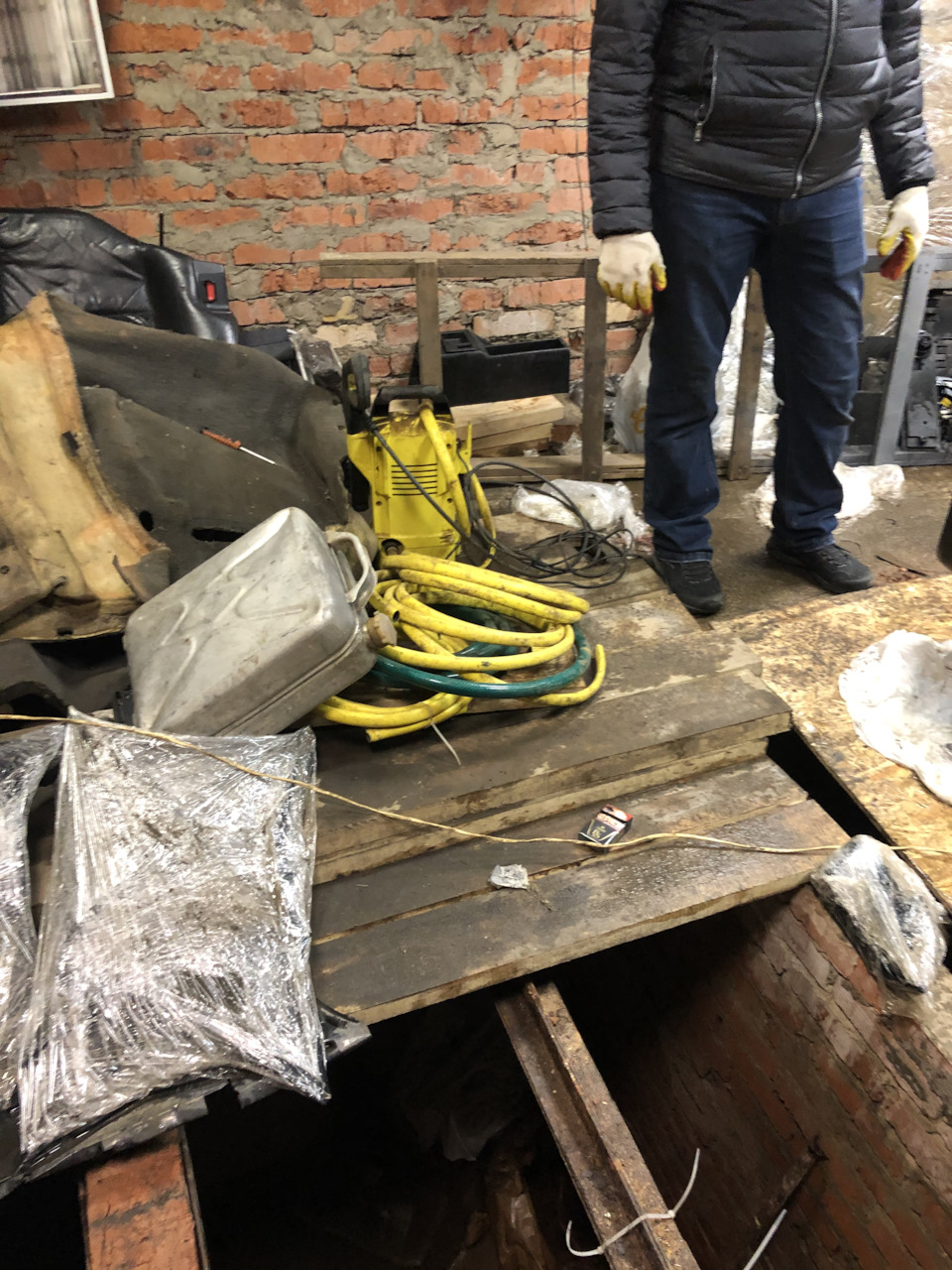

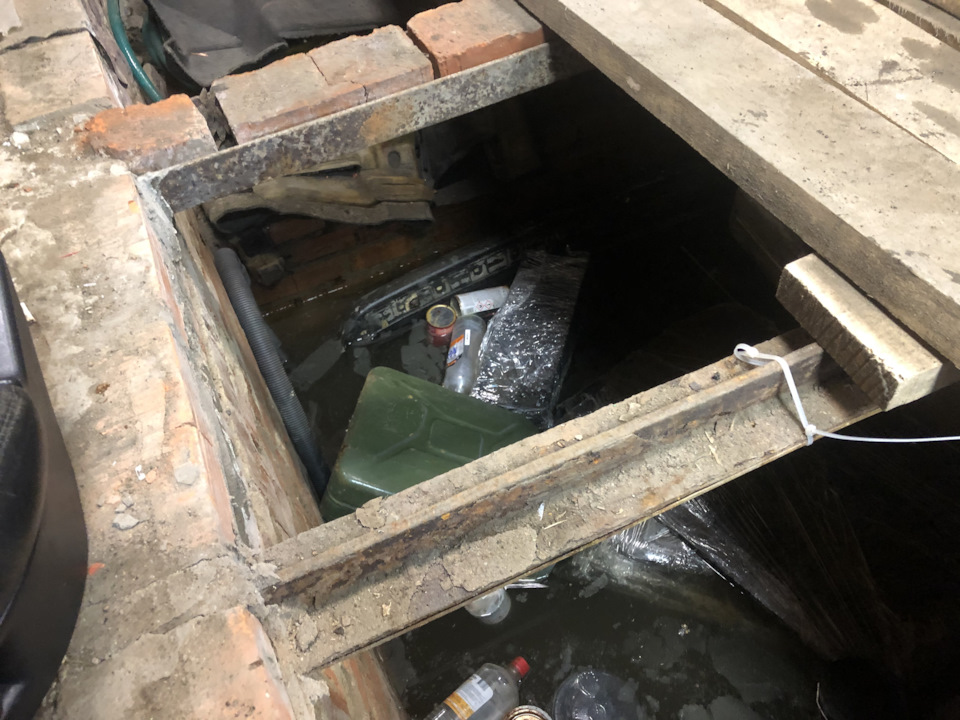

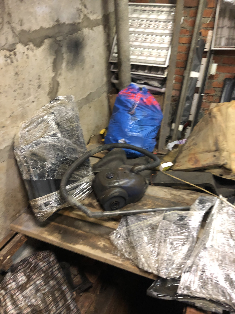

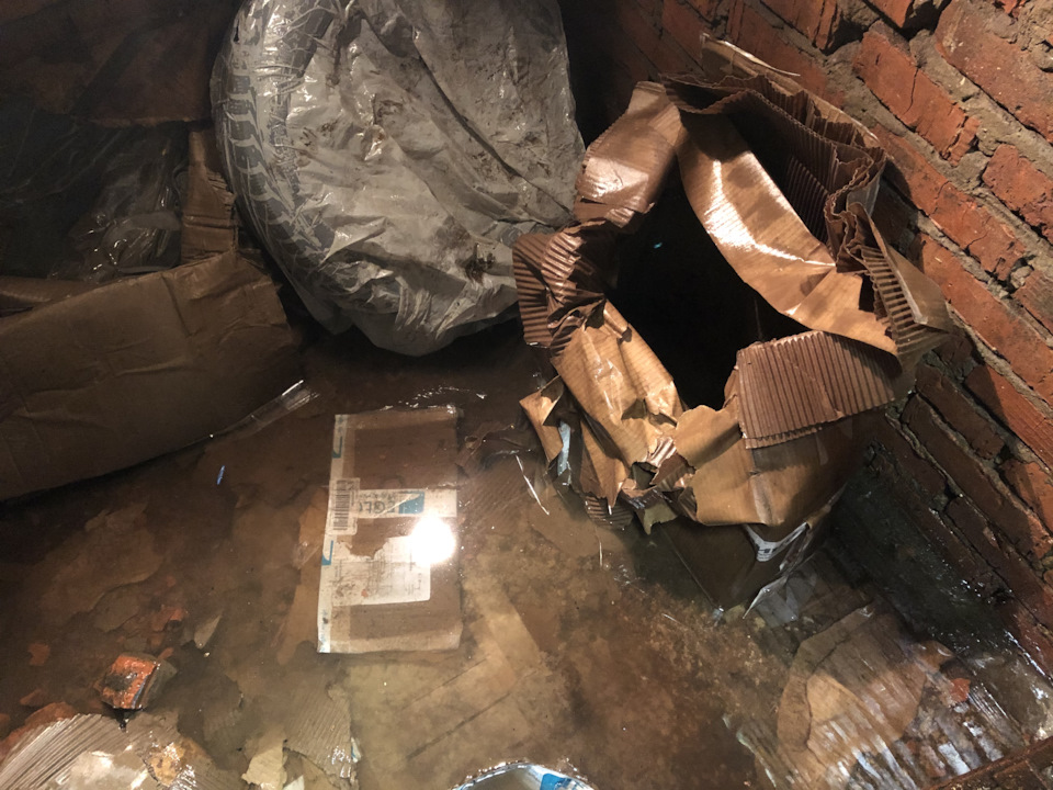

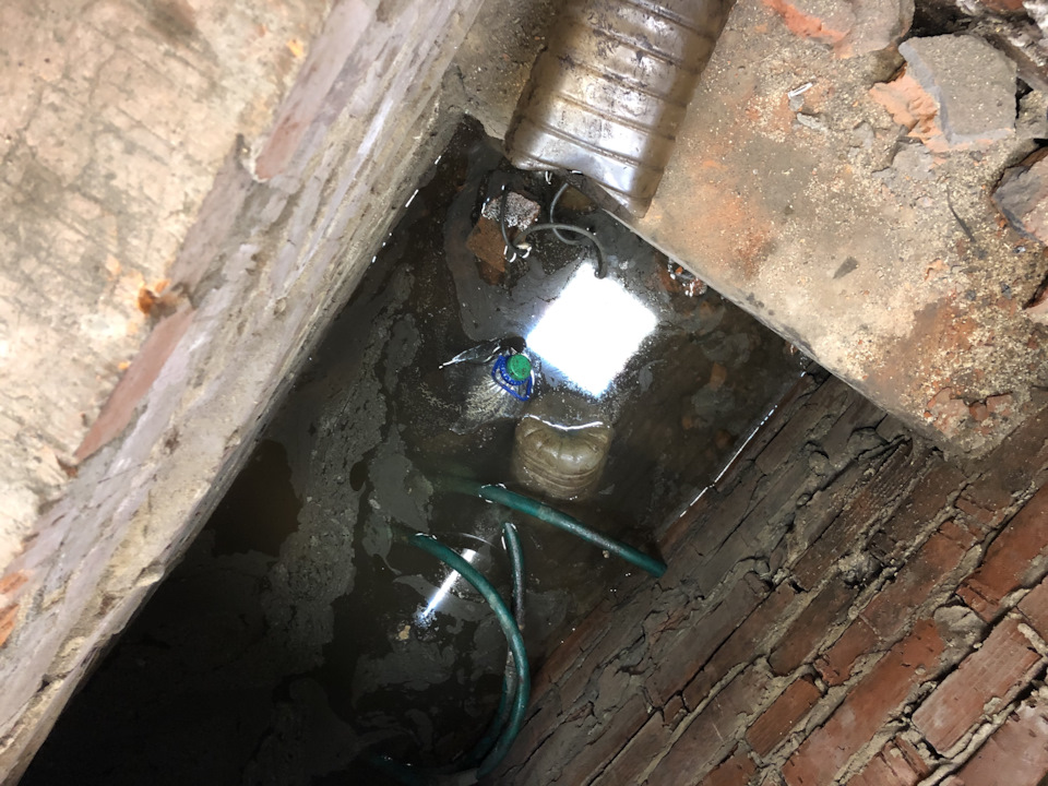

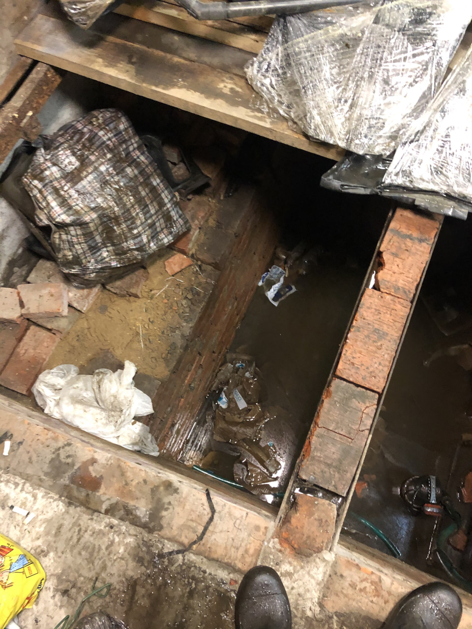

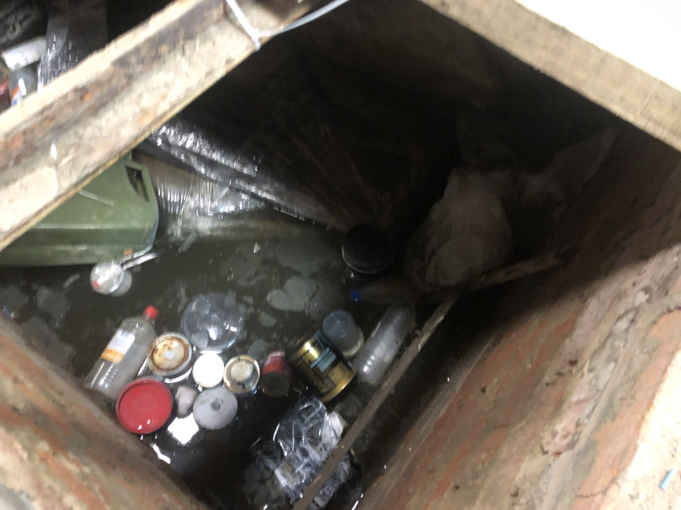

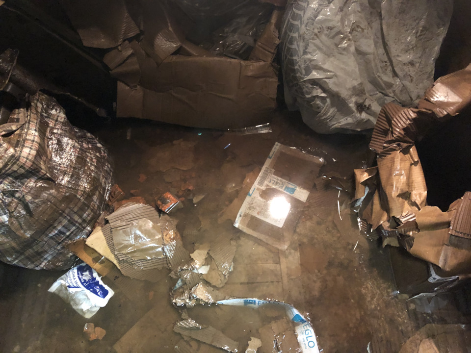

Bain Опубликовано 1 июня, 2020 Автор Опубликовано 1 июня, 2020 Сегодня я пошел в гараж, уже в ряду мне не понравилось, что буквально некуда наступить, всюду сплошная глубокая лужа! Пришлось закатать штанцы, снять носки и кеды и шпилить прямо так, любой нормальный человек бы забил и развернулся, но я чёт прямо почувствовал неладно и не прогадал... В яме было всё! много деталей салона, причем в отличном сохране, все приблуды и материалы по малярке, керхер, пылесос, куча запчастей, электроники! Всё пошло по пи""де :((( Спасибо, что хоть друзья не загасились. Не думаю, что что- то ещё можно спасти, но буду пытаться :((( Самое обидное, что хозяин гаража ни о чем подобном не говорил, когда я про потопы у него узнавал, он говорил, что бывает по весне слегка заливает порог, но даже в яму не наливает. Когда я ему описывал происходящее в гараже он даже не проявил никакой эмпатии, сказал мол НЕ НУЖНО БЫЛО ТУДА НИЧЕГО КЛАСТЬ, и ищи другой гараж. Ну, это я комментировать никак не буду, предлагаю только сделать это за меня в комментариях, если будет желание. з.ы. ищу гараж 1 Цитата

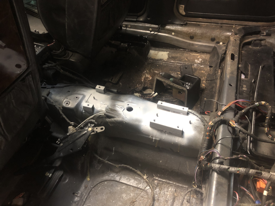

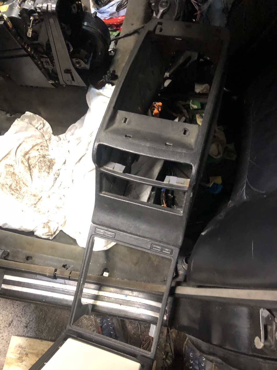

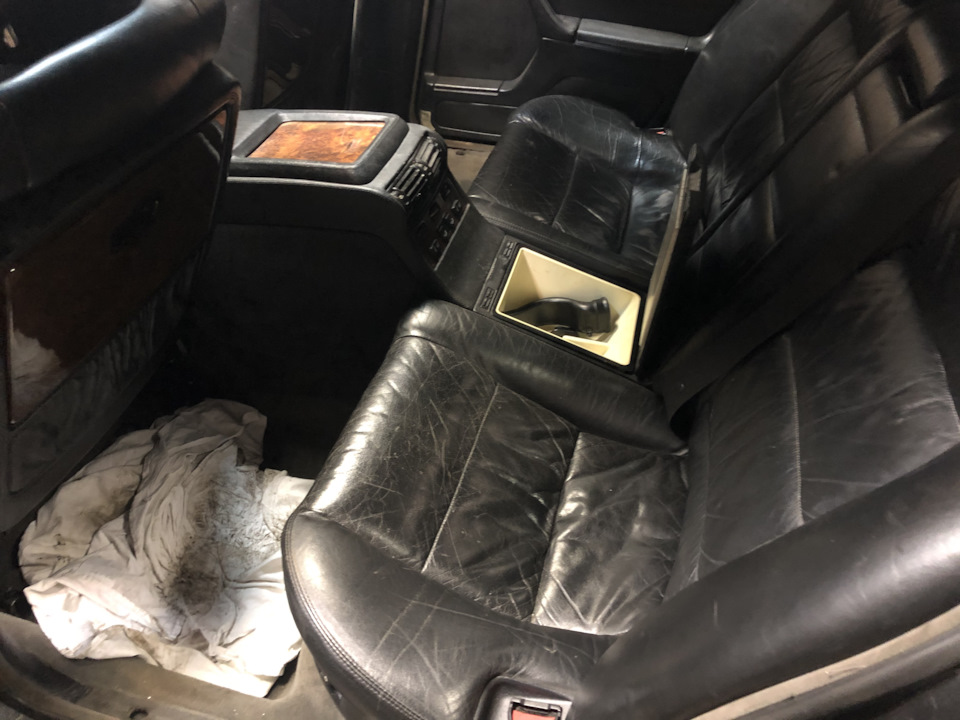

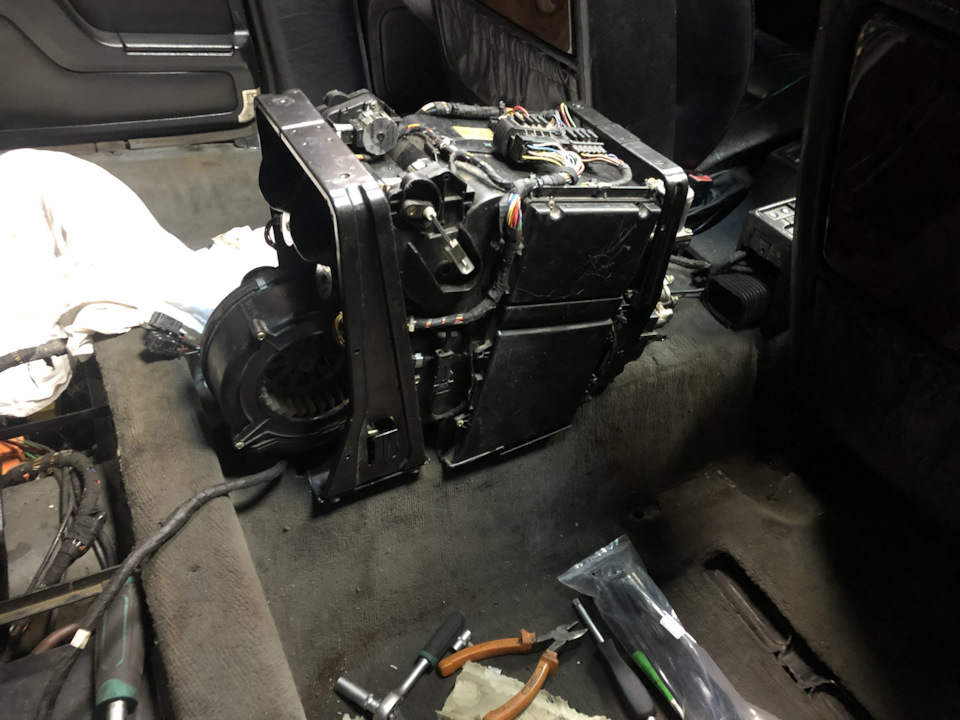

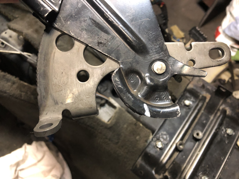

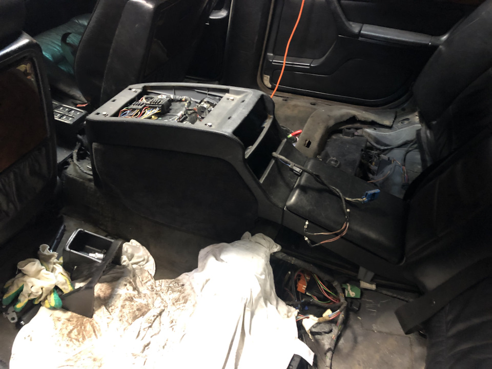

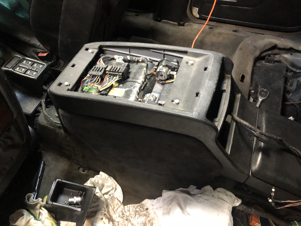

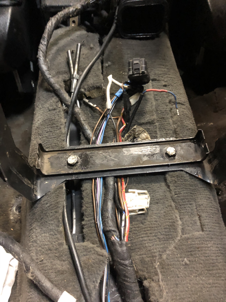

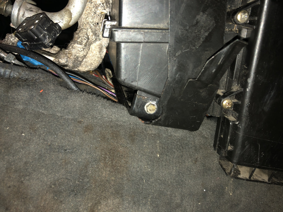

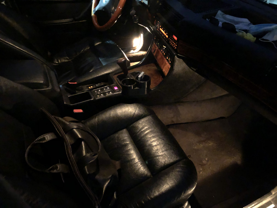

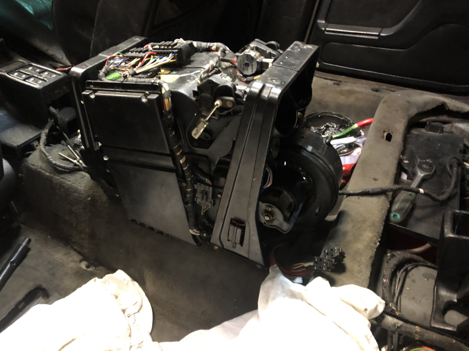

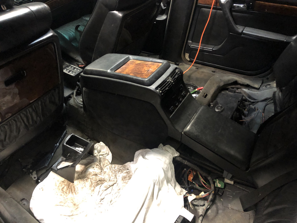

Bain Опубликовано 1 июня, 2020 Автор Опубликовано 1 июня, 2020 Пока ждал пацанов- решил закрасить кронштейны, и всё, что мы трогали вчера в кузове. Когда мы всё вытащили я отпустил пацанов домой погреться и поспать, всем завтра на работу. А сам решил дособрать всё т.к. хранить машину и все редкие запчасти в этом сыром говнище совсем не хотелось, как и держать полуразобранную машину во дворе хз сколько времени. Вкинул ковролин и обрезал под кронштейны Сходу заметил несрастушку ручника с передним кронштейном печки Разметил его и кастрировал Но это ещё не все, надо будет горбинку на нем срезать и заново настроить, но это потом, щас нет времени и возможности этим заниматься. Начал прикручивать кронштейны Примерил печку И прикрутил её Прибил проводку И вот установленная печь Подразобрал горб, вынул с него холодильник Прикручивается он к этим дугам, в которые вкручивается печка. Ну и вкинул диван и все остальные части салона В целом получилось ок, останется только разобраться с ЭБУ, провести магистрали и заправить кондей. Ну и заменить рест кнопки с задней панели климата на дорест Подлокотники не буду изобретать, не нужны уже 6 Цитата
