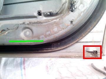

PalSan Опубликовано 1 октября, 2013 Опубликовано 1 октября, 2013 Приветствую. После сильных дождей обратил внимание что если резко открыть дверь пассажирскую переднию из неё льется вода как из крана. Наклонился и обнаружил отсутствие вот такой заглушки как на фото ниже. На других дверях они есть поэтому вода не вытекает, если есть там. Так думаю вода там(в дверях) быть не должна. Отсюда что-то не так или она не должна затекать и нужно что-то где-то уплотнять или не должна скапливаться и нужно как-то делать сток? Если стоят заглушки в дверях с завода, то наверно вода не должна попадать вовнутрь. В общем кто сведущ в этой теме подскажите что делать что бы воды не было в дверях. Цитата

PalSan Опубликовано 2 октября, 2013 Автор Опубликовано 2 октября, 2013 Правильно ли я понимаю, что слив это то что красным(да простит меня хозяин фото) а вода у меня как я понял там где "зеленым". Это что получается в двери такой уровень воды стоит, от "красного" до "зеленого"? До весны раскидывать не где нет желания, прочищу, залью перекиси, продую все это дело через слив. Кстати посетила мысль засверлить заглушки по дверям, пусть вода стекает еще и через них, хуже же не будет? Цитата
RagnaR Опубликовано 2 октября, 2013 Опубликовано 2 октября, 2013 Да правильно понимаешь, сверлить не надо, хотя бы просто прочисти. Цитата
PalSan Опубликовано 3 октября, 2013 Автор Опубликовано 3 октября, 2013 да поковырялся проволочкой вода вытекла, без качаний дверью )) Завтра залью перекись шприцом, для профилактики Цитата
