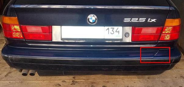

poliwaew Опубликовано 26 ноября, 2013 Опубликовано 26 ноября, 2013 Помогите определить код детали заднего бампера. А именно, его верхней накладки (см. рис 1 и 2). По каталогам данную позицию найти не могу, поэтому обращаюсь к Вам. BMW 525IX; E34; VIN(7sym) GC18771 Спасибо... Цитата
drovolet Опубликовано 26 ноября, 2013 Опубликовано 26 ноября, 2013 Не было таких накладок, на фото какая-то самоделка. Цитата
Abra Опубликовано 26 ноября, 2013 Опубликовано 26 ноября, 2013 Так это, по-моему, никакая не накладка, а деталь 1 - скорлупа бампера, она целиковая. Видимо, она просто так лопнула по стыку с молдингом. По-моему, можно зачинить, покрасить и кататься дальше. Если только усилитель не сломан - надо бы эту скорлупу снять и осмотреть его. Цитата
poliwaew Опубликовано 26 ноября, 2013 Автор Опубликовано 26 ноября, 2013 Бампер родной (оригинальный) на 100%. На фото его вид с другого ракурса. :) Цитата
poliwaew Опубликовано 26 ноября, 2013 Автор Опубликовано 26 ноября, 2013 Наверное, вы правы и отдельно эту деталь заказать не получится. Я этого опасался, но хотел удостовериться. Спасибо. :) Цитата
Abra Опубликовано 26 ноября, 2013 Опубликовано 26 ноября, 2013 Я бы все же более обеспокоился целостностью усилителя. Цитата
drovolet Опубликовано 26 ноября, 2013 Опубликовано 26 ноября, 2013 Тьфу ты)). Мне сначала показалось, что это не трещина, а поверх скорлупы лежит накладка, а где трещина - это граница накладки)). Твоя "накладка" это деталь №1 с картинки. Цитата
