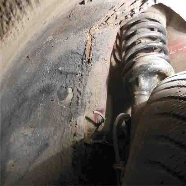

maksimus Опубликовано 12 марта, 2014 Опубликовано 12 марта, 2014 Вообщем сегодня пошел в гараж разбирать машину..снял крылья и ужаснулся(я конечно догадывался что машина битая но не думал что на столько((да и ремонтировали её после аварии походу на от......сь!С левой стороны рядом с стаканом лопнула колёсная арка в месте старой сварки от самого начала и до конца и прогнило арка походу добро так как проткнул отверткой в легкую))С правой стороны немного получше арка целая вроде но что то там отслаивается(Вообще подскажите как бы это исправить?Только грамотно . И на сколько потом автомобиль будет безопасен? 1 Цитата
maksimus Опубликовано 12 марта, 2014 Автор Опубликовано 12 марта, 2014 Щас фотки уменьшу в и залью сюда что бы видно было Цитата

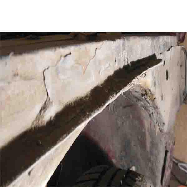

maksimus Опубликовано 12 марта, 2014 Автор Опубликовано 12 марта, 2014 А вот правая.Сварочные шви по обе стороны идут примерно от середины капота. Цитата

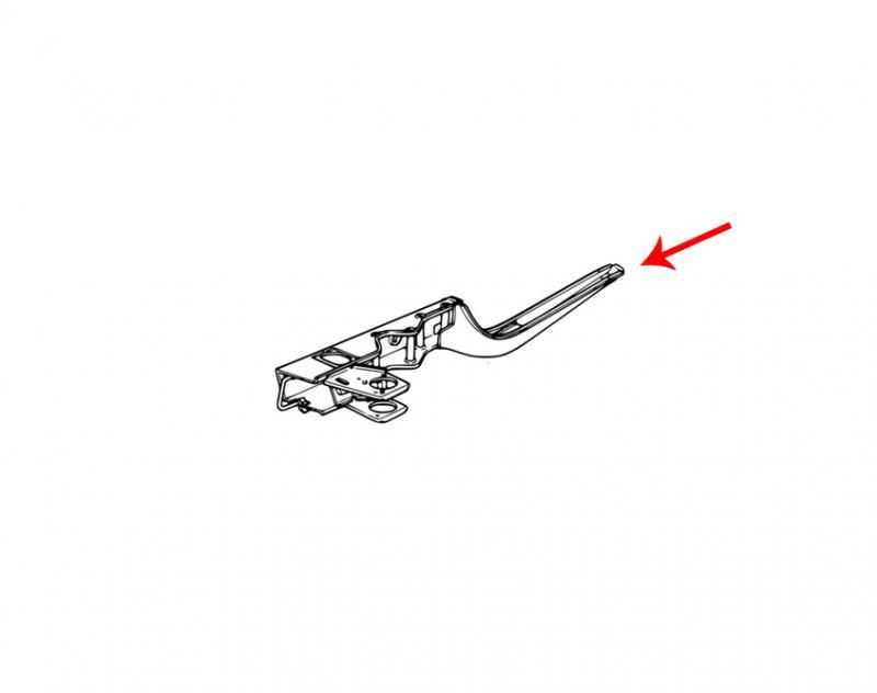

hopp Опубликовано 12 марта, 2014 Опубликовано 12 марта, 2014 можно полностью морду с лонжеронами по сварным точкам от сверлить и приварить не битую. Но это лучше самому сделать в сервисе залупять заоблачную цену за такие работы. Но и самому непросто, придется полностью перед разобрать вынуть мотор подвеску, торпеду, проводку, печку. Если сам не можешь лучше продать и взять другую. Цитата

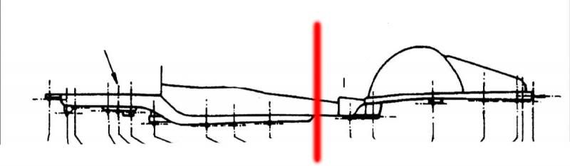

hopp Опубликовано 12 марта, 2014 Опубликовано 12 марта, 2014 такой перед не пойдет надо целиком лонжерон с этой частью которая приваривается к днищу тебе надо чтобы было отрезано за моторным щитом где кончается крепления лонжерона к днищу тогда такой ремонт будет сверх качественным и на безопасности почти никак не отразится Надо чтобы было так отрезано Как я тебе сказал дорого думаю за 100 перевалит и это только сварочные работы. Если твою морду приваривать то дешевле но при серьезном дтп последствия могут быть плаченые морду оторвет 100%. Цитата

maksimus Опубликовано 13 марта, 2014 Автор Опубликовано 13 марта, 2014 а это правый лонжерон лопина в самом начале у радиатора это же не страшно если в начале?) Цитата
hopp Опубликовано 13 марта, 2014 Опубликовано 13 марта, 2014 не страшно, страшное на первых 2х фотках Цитата
maksimus Опубликовано 13 марта, 2014 Автор Опубликовано 13 марта, 2014 заварено там на совесть вроде сверху рыжики но не гнилое..может как нибудь усилить и забить? Цитата
