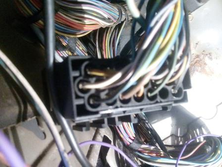

bodylau Опубликовано 28 июля, 2014 Автор Опубликовано 28 июля, 2014 вот штекер от нее ------ какой пин на управление кондея Цитата
Texas_Ranger Опубликовано 28 июля, 2014 Опубликовано 28 июля, 2014 вот штекер от нее ------ какой пин на управление кондея Сине-черный провод, идет с 22-й ноги синего разъема мозгов печки. Цитата
skamaz Опубликовано 28 июля, 2014 Опубликовано 28 июля, 2014 Руки бы тебе оторвать за такое кощунство! Тут даже колхозом такое назвать тяжело, это просто ... нет слов. (Про электрозаслонки в кондее, как понимаю, ты забыл?) Белая фишка на включение доп.вентилятора, черная на включение\выключение компрессора и малой скорости доп.вентилятора. а как руки отрываются ты когда нибудь видел ? Цитата

bodylau Опубликовано 3 августа, 2014 Автор Опубликовано 3 августа, 2014 наконец то добрался до фишки и сразу же возникли вопросы согласно этой схеме на разьеме как бы все провода присутсвуют а вопрос такой приходят ли они туда где указаны на схеме интересует где находится релюшка которая идет на 41контакт мозгов и интересует провод который выходит от печки ЧЕРНО-СИНИЙ где он выходит (авто у меня 98 года проводка лоу кондея нет) Цитата
KirillM Опубликовано 4 августа, 2014 Опубликовано 4 августа, 2014 Вопрос. Если у тебя есть вся проводка, то зачем мурыжить мозг? Это же полная фишка на любую печку! Раз фишка полная, то провода 100% куда-то приходят, немцы их просто болтаться не могли оставить! Давай фотки переднего блока с реле и если есть, то доп. блока реле расположенного чуть дальше на той же стороне.... правда я с реле без цветов проводов не помогу - не знаю расположения этих релюх на лоу до 90 г. По идеи реле на компрессор, доп.вентилятор и доп.помпу располагаться должны в переднем блоке с предохранителями. По идеи на авто до 90 г они должны быть стандартного размера. А вот реле на 41 контакт мозгов я не знаю где располагается в лоу проводке 89 года, но в хай оно должно быть в доп. блоке с реле. Цитата
