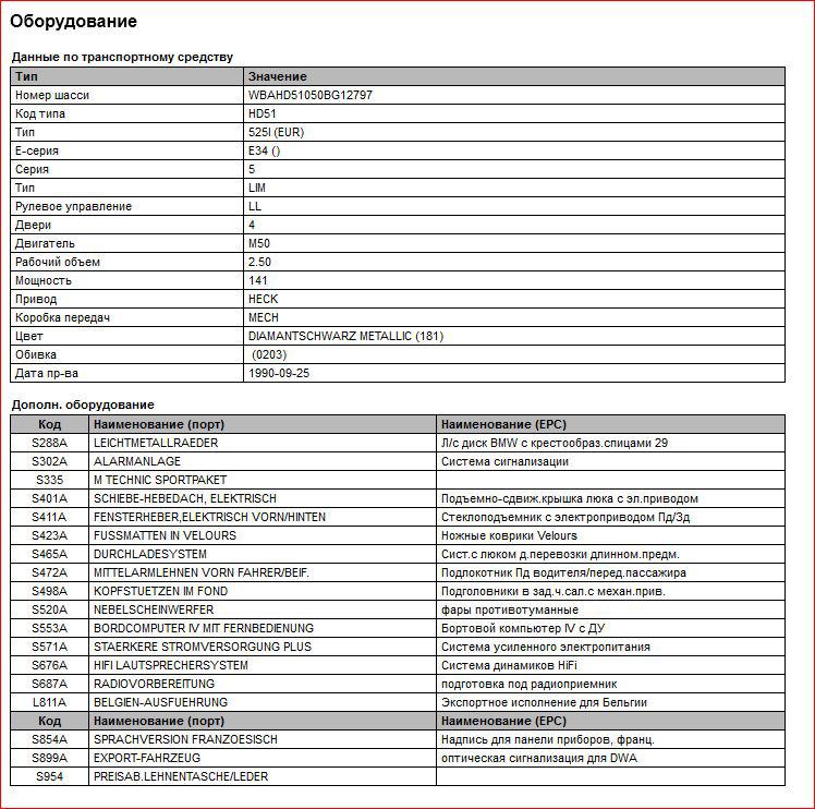

Серёга_1992 Опубликовано 16 октября, 2015 Автор Опубликовано 16 октября, 2015 и по вину м50 мотор,разве что уложили коробку и поставили от м20 Цитата
