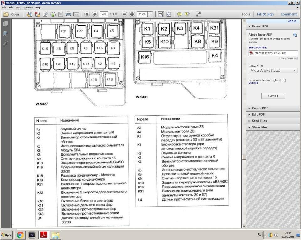

ну либо лкм, либо модуль контроля ламп который под капотом около предов. Просто у проводки лоу есть реле противотуманок, а у хай проводки куда впаено это реле? в какой блок?
Хм, LKM  - это и есть лампен-контроль-модуле :)
Где реле туманок, я не знаю. Но случаев залипания реле во включеном состоянии лично у меня не было ни разу. Если только реле не расплавилось в хлам.
Думаю вопрос исчерпан, дополню только. Реле задних туманок не бывает в авто для европейского рынка.
в электросхемах в проводки лоу оно есть
Хорошо, этого я не учел :) Правда когда начали выпускать машины с М50 эта картинка стала неактуальна. Это чудо только для 88-89 годов подходит.
возможно ты прав, но мне кажется что просто мало машин с проводкой лоу и при этом с противотуманками
и в этой инструкции описываются моторы с ваносом, так что вышла она явно после 92го. Просто мало их, таких машин. Ну да ладно, какая разница)) у меня от этого противотуманки сами не погаснут)
Вся соль в том, что эти русские книжки сляпаны черт знает как. В любом случае те картинки по реле актуальны только для авто до 90 года.

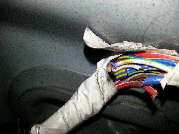

У меня подсветка номера горела при открытой крышке багажника.
и где в итоге был пробой? прям возле петли багажника?
У меня было вот так. Кстати, как раз в феврале прошлого года.
Проблема провялялась следующим образом - свет в багажнике сначала  начал иногда гаснуть, потом совсем потух. Когда я (не подумавши) полез руками щупать жгут, не отключив аккумулятор, проскочила пара искорок и потом пришлось менять штук 5 предохранителей. Судя по изоленте, там до меня уже кто-то копался, хотя кроме собственно изоленты других следов вмешательства не было. Я все спаял обрато, каждый провод завернул в термоусадку, весь жгут - в гофру, пока работает.
