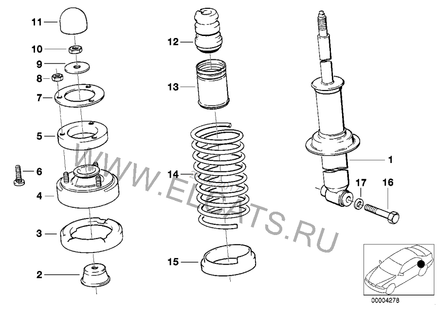

Т.е., для полного и корректного перехода на безподкачечный вариант, мне достаточно будет приобрести вот это все, что на картинке?

Если денег вагон,то востанавливай:)
А в чем там потребуется вагон денег?
Аморты ходят весьма и весьма долго 500тысяч проходят только в путь у меня 460 уже пробегали и сухие, ну а если стали потеть то они вполне ремонто-пригодны для ленивых в гидромастере их переберут.
Груши,тоже ходят,да дорогие но можно взять от 38й там и лемф в заменителе есть весьма бюджетный.
Колдун да стоит денег но и его вроде можно тряхануть либо расскашелится на новый.
Так что ничего сверх естественного в гидро подвеске нет а проходить она может и 4 и 6 и 10 комплектов обычных мартеров.
