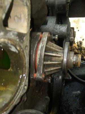

Sokulik Опубликовано 25 марта, 2018 Автор Опубликовано 25 марта, 2018 Во-первых у меня сегодня единственный выходной. Во-вторых съездил и купил прокладку клапанной крышки, свечи, помпу и термостат. В-третьих моей инженерной мысли нужно понять проблему во всех нюансах , составить мысленный план и быстро все осуществить, с максимальной эффективностью. Короче. Все снял и термостат и помпу. Вылезло парочку интересных моментов. Ща фото выложу. Цитата
Sokulik Опубликовано 25 марта, 2018 Автор Опубликовано 25 марта, 2018 Термостат открывается. С помпой тоже все в норме. Цитата

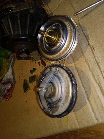

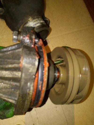

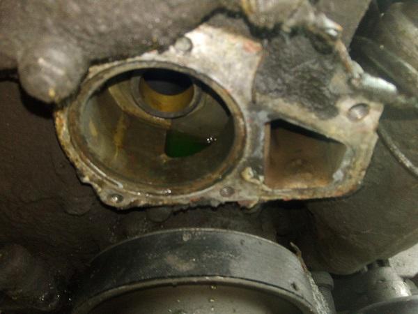

Sokulik Опубликовано 25 марта, 2018 Автор Опубликовано 25 марта, 2018 видимо есть особый вид бмвистов, герметико-бмвисты. Прокладки нет. Цитата

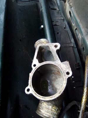

Sokulik Опубликовано 25 марта, 2018 Автор Опубликовано 25 марта, 2018 какие-то две зеленые пластинки в лопастях. И куча герметика. А термостат вообще на простой сантехнический силикон был посажен. Может отсюда он и сочился? Верхний патрубок пустой был, Термостат пустой и из нижнего патрубка на сантиметров 10 сверху пустота, может эта пробка и не давала ход жидкости? Цитата

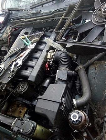

Sokulik Опубликовано 25 марта, 2018 Автор Опубликовано 25 марта, 2018 подкапотное пространство просили. Зачем Покупал? Ну чтоб не бегать 25 раз. Сразу договорился на возврат. Завтра верну. Да и за термостат 2200р. как-то дороговато мне кажется. Ну так мои действия: завтра поеду возвращать и возьму заодно прокладку для термостата, продуваю и прочищаю радиатор. Все собираю обратно. Купил жидкость для очистки системы Mannol. Заливаю и прочищаю. Промываю и заливаю опять антифриз. Прокачиваю. Цитата

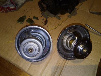

Sokulik Опубликовано 25 марта, 2018 Автор Опубликовано 25 марта, 2018 слева мой старый WAHLER, справа покупной и почему-то без прокладки. Цитата
MikaMikuMik Опубликовано 25 марта, 2018 Опубликовано 25 марта, 2018 IMG_20180325_182326.jpgIMG_20180325_182343.jpg слева мой старый WAHLER, справа покупной и почему-то без прокладки. Вон у тебя на фотке на новом прокладка термостата, ток стоить он должен рублей 500(хотя есть фирмовые под 3к), а вторая большая которая в комплекте и не должна идти, ENA GO061885 - хороший заменитель. Помпа не люфтит и не прокручивается? Что с радиатором? Цитата
MikaMikuMik Опубликовано 25 марта, 2018 Опубликовано 25 марта, 2018 Точняк,чёт и не обратил внимания на левую фотку.Но термос с помпой он вернёт,потому как они нафиг не нужны,смысл выкидывать 5-ку+ на ветер,когда ещё нынешние отменно работают)И резиновые колечки эти маркетинговые нах покупать,когда можно подобрать в любом автомагазине или в специализированном,типа,"Гидравлика" и цена им копейки,ИМХО) смысла то конечно нет, ну если старый нормально варится) а вот прокладку я бы взял, благо 100 с копейками стоит всего-то... Цитата

Sokulik Опубликовано 25 марта, 2018 Автор Опубликовано 25 марта, 2018 Помпа не люфтит, подшипник в норме. Крыльчатка в норме, на оси не прокручивается. Прокладку для термостата по-любому завтра приобрету. Предпочитаю чтоб все по технологии. Радиатор отнесу на соседнюю улицу, там мойка и шиномонтаж: продуем и промоем. Единственное что останется без внимания это радиатор печки. Хм...ведь одной из причин может быть и она. Цитата
