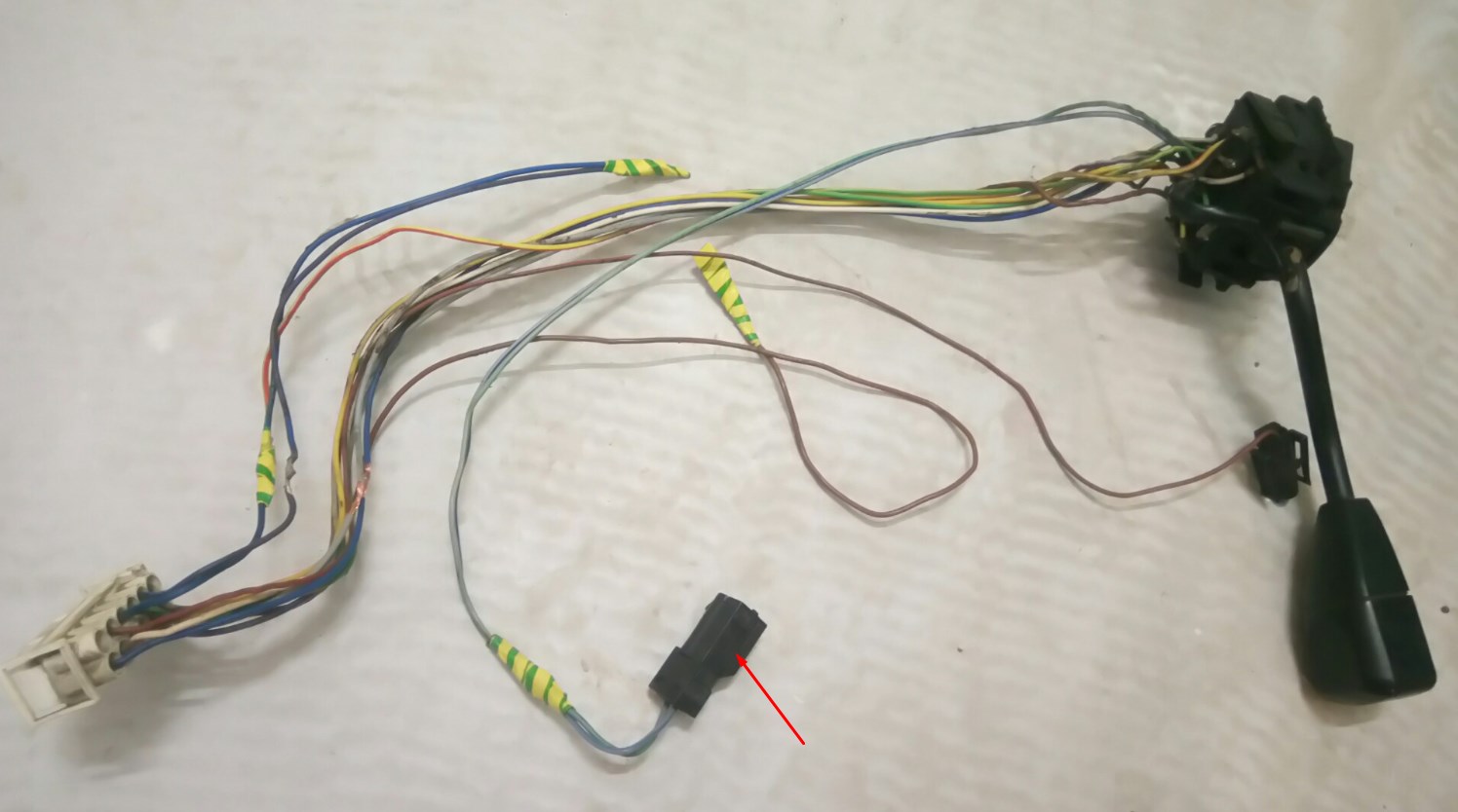

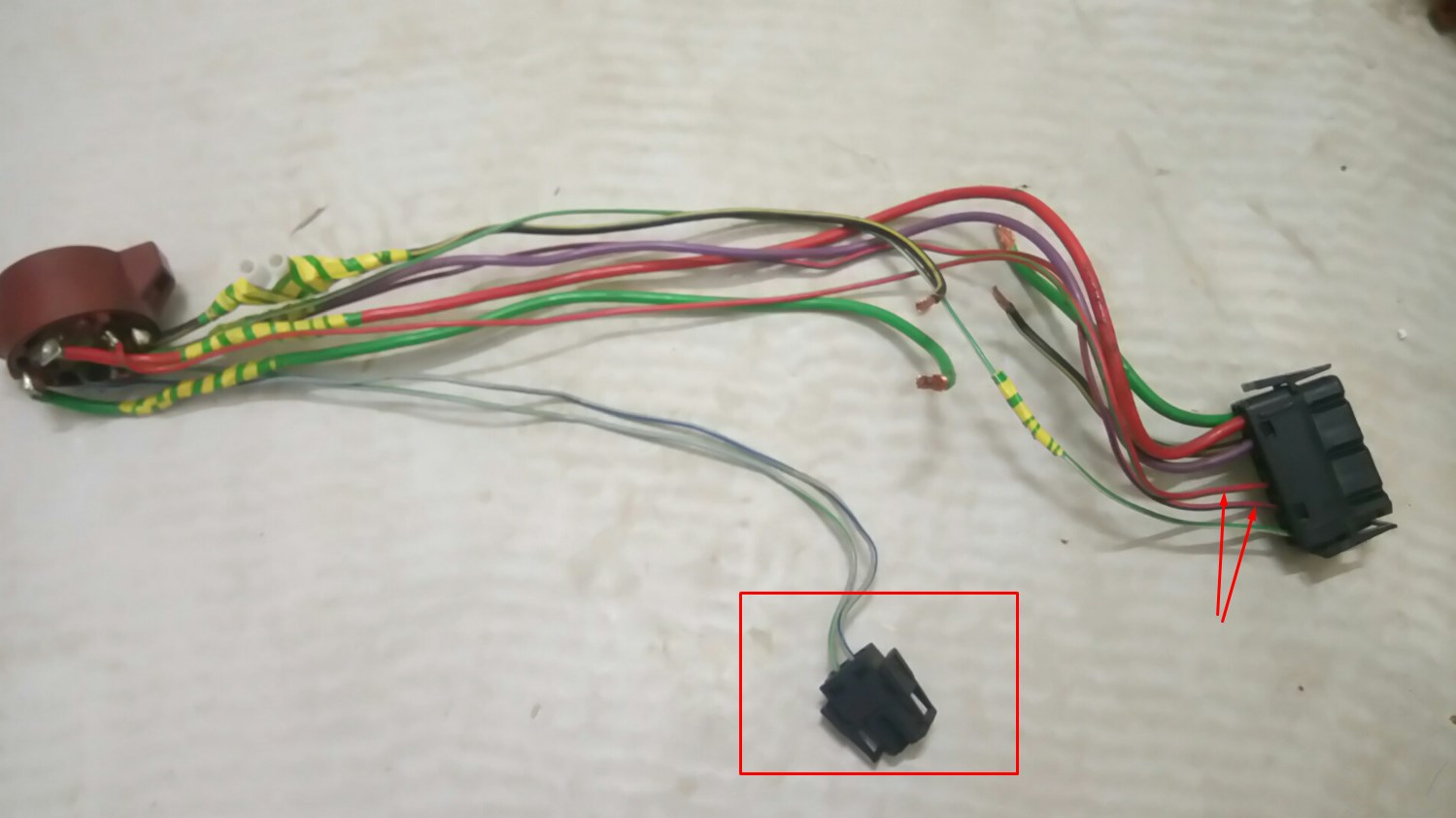

MikaMikuMik Опубликовано 16 декабря, 2018 Опубликовано 16 декабря, 2018 Привет всем) Давайте помогайте) Мытарства с перестановкой колонки уже были описаны адским медведом здесь на форуме, с этим вроде справился, старая колонка снята, новая поставлена теперь осталось разобраться с проводочками... Есть пара вопросов которые еще пока не откопал на схемах, подскажите: Дорест фишка зажигания, что раздают выделенные проводки? (пин 4 и 5), и сдвоенная колодка: 1 Цитата

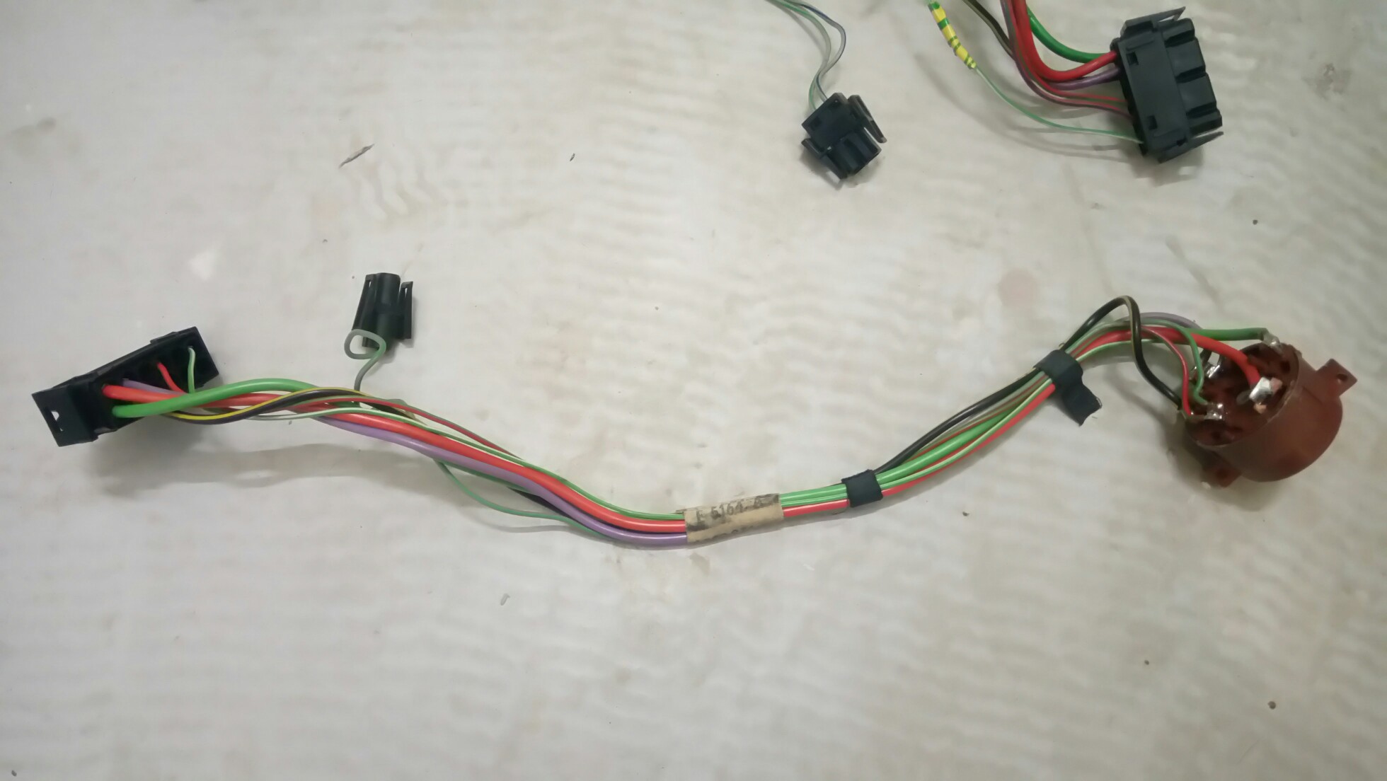

MikaMikuMik Опубликовано 16 декабря, 2018 Автор Опубликовано 16 декабря, 2018 На рестайле тож самое только отсутствует один пин на двойной колодке и 5 пин в общей колодке: Цитата
MikaMikuMik Опубликовано 16 декабря, 2018 Автор Опубликовано 16 декабря, 2018 На доресте та двойная соединялась с этй фишкой на рычажке поворотников: Цитата
KirillM Опубликовано 17 декабря, 2018 Опубликовано 17 декабря, 2018 Я бы еще уточнил - различия из-за того что рестайловая с 525, а старая с 520? Потому что в 520 точно есть функция включения габаритов с одной стороны при выключенном зажигании и эти провода как раз для этого (и красные с пердов 4 и 5 и серые на подрулевой). Найти схему как в 525 устроено я не смог, но видимо там используется всего 1 провод. Цитата
MikaMikuMik Опубликовано 17 декабря, 2018 Автор Опубликовано 17 декабря, 2018 Я бы еще уточнил что рестайловая с 525, а старая с 520? Потому что в 520 точно есть функция включения габаритов с одной стороны при выключенном зажигании и эти провода как раз для этого (и красные с пердов 4 и 5 и серые на подрулевой). Найти схему как в 525 устроено я не смог, но видимо там используется всего 1 провод, а деление на стороны происходит как-то по другому. Обе 525, одна 90г (дорест) другая 93 (рест) Цитата
KirillM Опубликовано 17 декабря, 2018 Опубликовано 17 декабря, 2018 Ну значит ресталовая просто более экономная и туда лишние провода не добавляли. Пин 7 у подрулевого пустой я вижу, значит один из тех двух проводов на зажигании все-равно не использовался. В 520 схеме это выглядит так: https://download.bmwland.ru/valera/ETM/bmw_e34_520_low_ETM/6314.0/index.html Цитата
MikaMikuMik Опубликовано 17 декабря, 2018 Автор Опубликовано 17 декабря, 2018 Ну значит ресталовая просто более экономная и туда лишние провода не добавляли. Пин 7 у подрулевого пустой я вижу, значит один из тех двух проводов на зажигании все-равно не использовался. В 520 схеме это выглядит так: https://download.bmwland.ru/valera/ETM/bmw_e34_520_low_ETM/6314.0/index.html пасиб, ща обед будет посмотрю подробнее) Цитата
