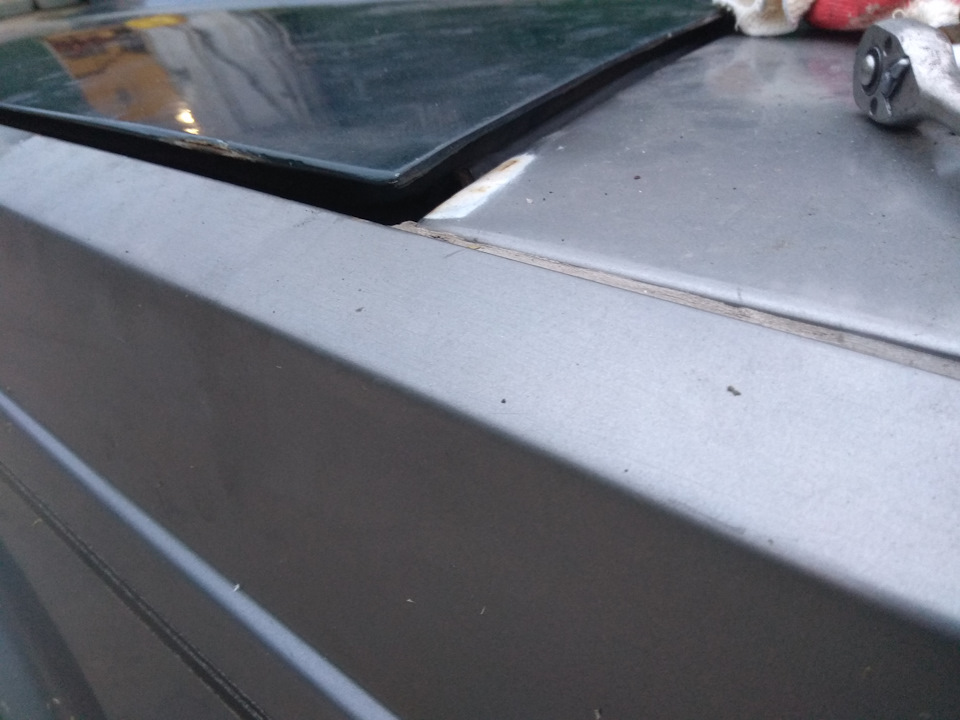

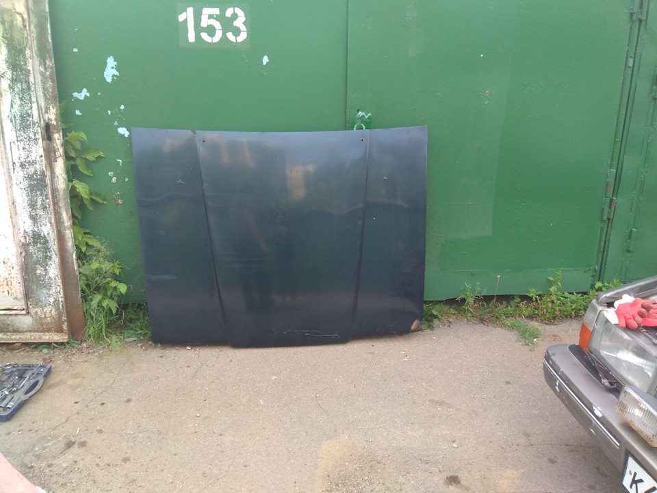

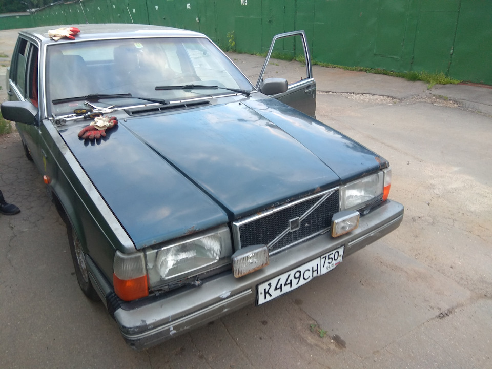

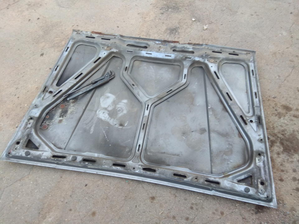

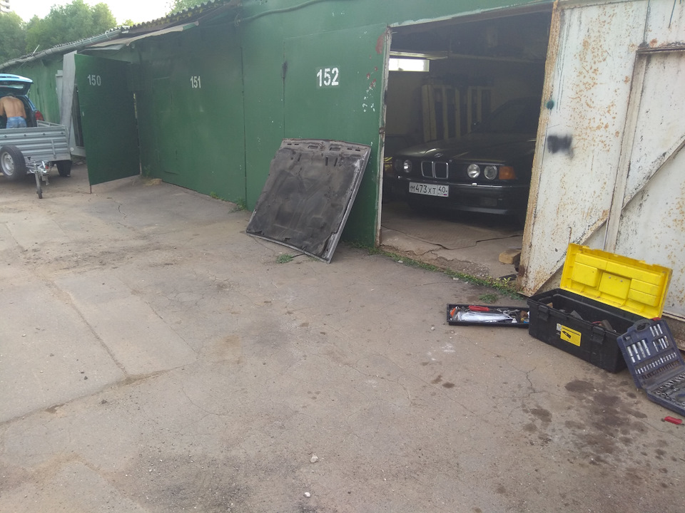

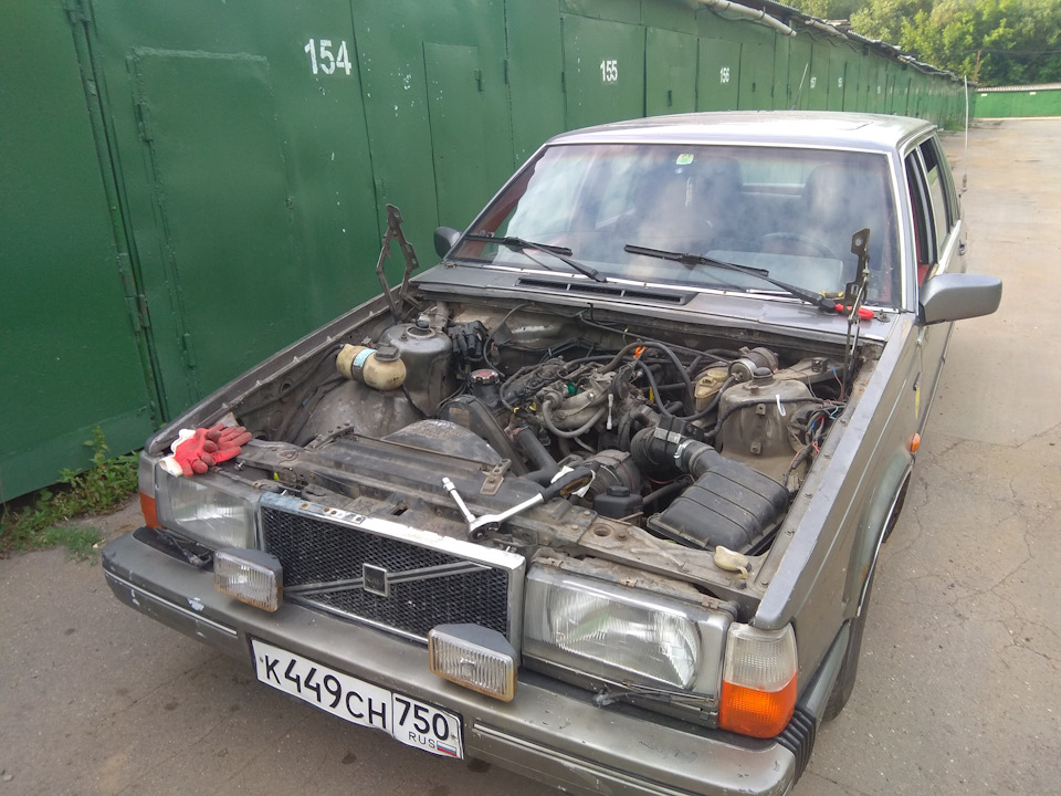

Bain Опубликовано 22 июня, 2019 Автор Опубликовано 22 июня, 2019 На днях мне привезли дитолей, среди них был капот, он не в цвет и не совсем целый, но значительно лучше моего, пока сойдет )Теперь хоть кровь из глаз не идет ) Потроха со старого пришлось перекинуть в новыйА тут я пытаюсь выставить зазор в зоне жабо, а то торчал очень сильно, правда после открытия капота и закрытия назад капот всё равно торчит. Не понял как его туда утопить, петли итак стоят максимально внизу :(((На крайний случай сниму петли и пропилю отверстия под болт подальше )))) Всё :) 1

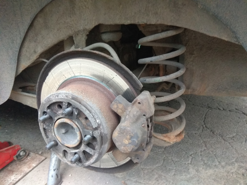

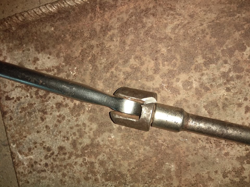

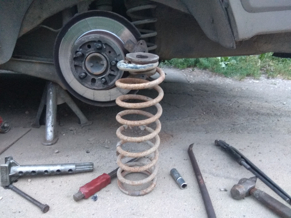

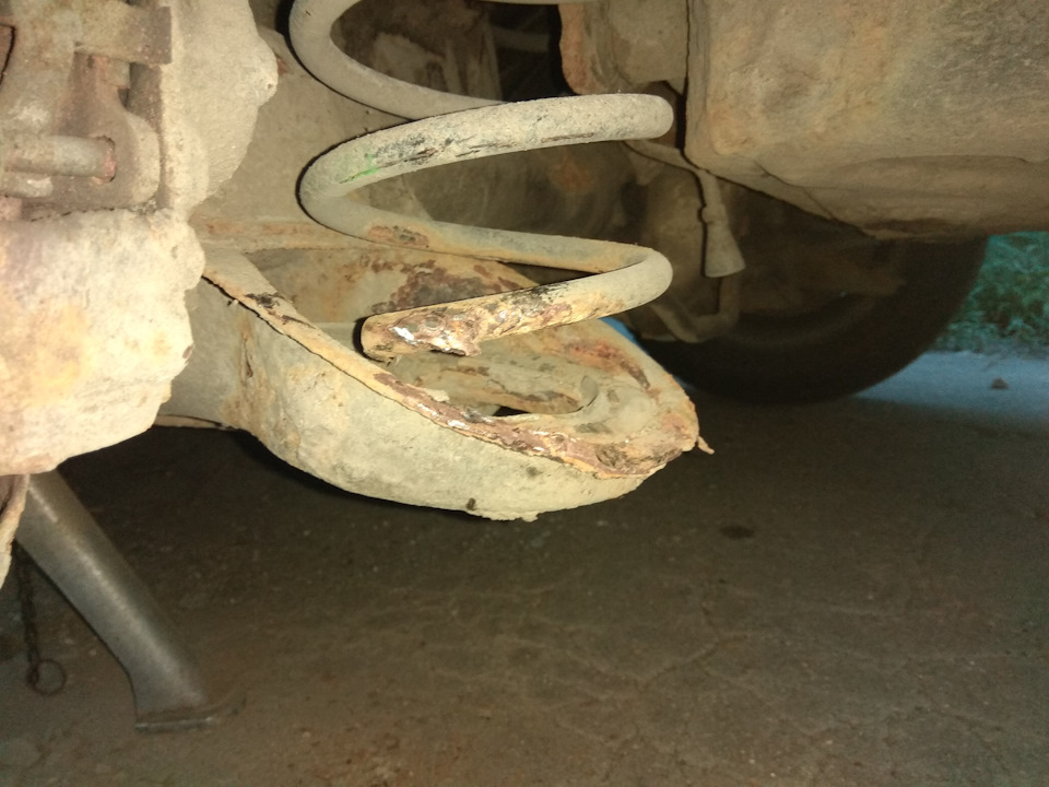

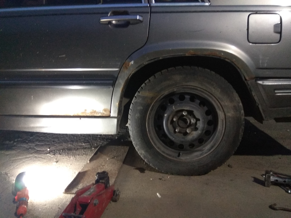

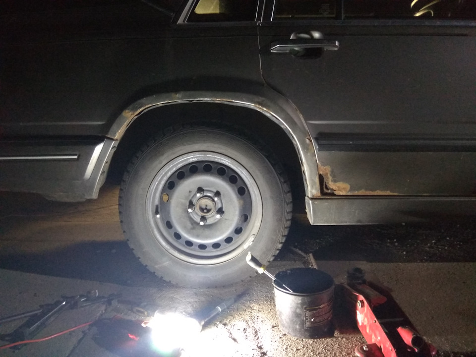

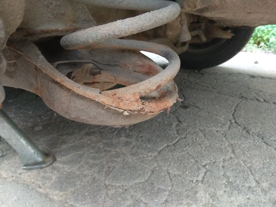

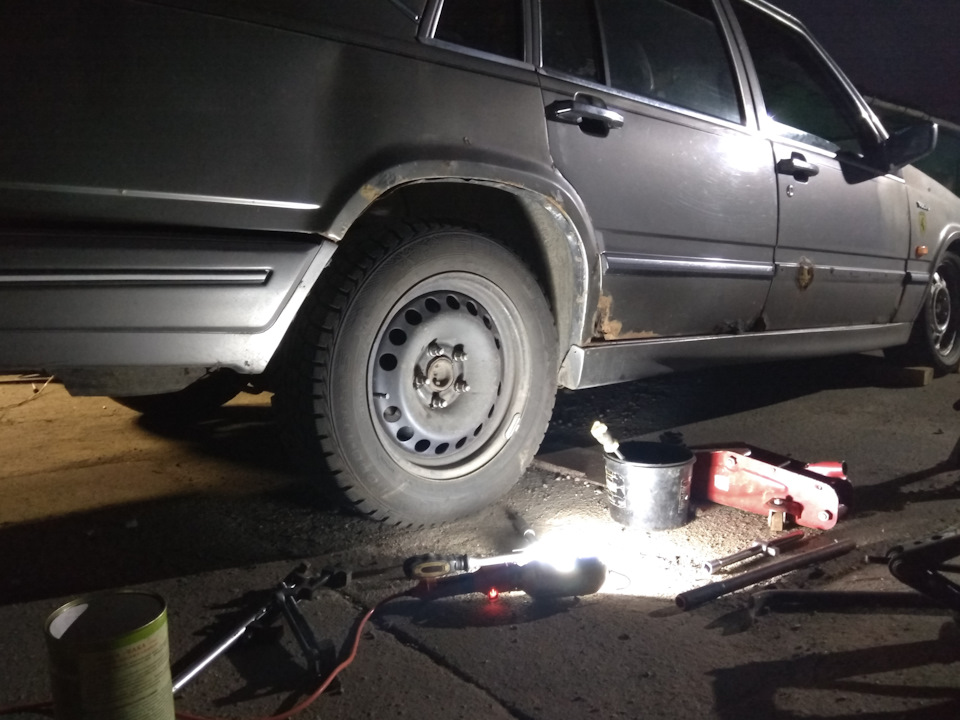

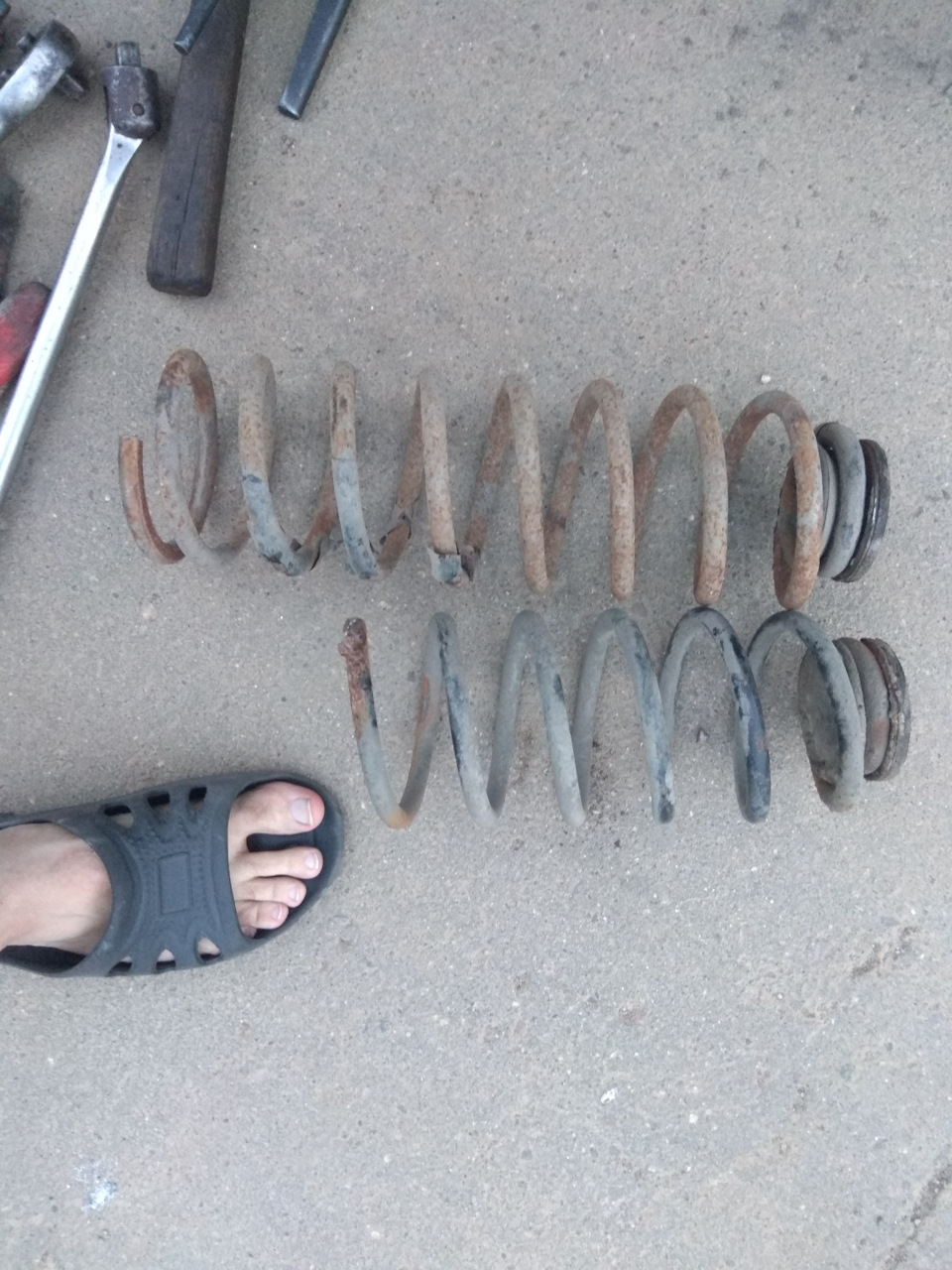

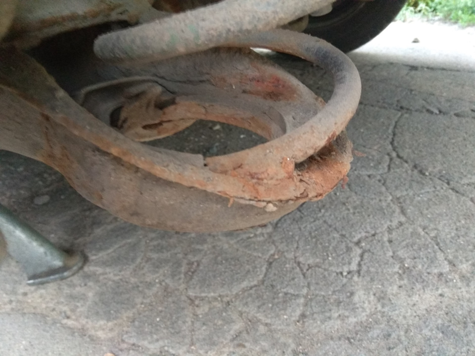

Bain Опубликовано 22 июня, 2019 Автор Опубликовано 22 июня, 2019 Карочи :)))Отфоткал БПАН ДОПотом типичная операция: взять ромбиковый домкрат, тянуть его вниз, пока не начнет скрипеть и умолять МОЖНО НЕ НАДО ПОЖАЛУЙСТОПоднять передний поддомкратник, потом под задний пиздюлями и кувалдой вколотить подкатной и поднять жопкуИ тут я призадумался, тачка максимально вверху, рычаг максимально внизу, а пружина там растянута, при том, что под поддомкратник, когда некруха стоит на колесах, не подлезает стоя даже пачка сигарет, хмммм Да, эти мудаки приварили отрезанный конец пружины в чашку.Несколько часов сбивал сварку, орал, матерился, раскачивал пружину ломом, патлы вечно цеплялись за арку, ппц!Посмотрел на "новую" стойкуПоложил рядом выпавшую из некрухи :)))Лолкек, воткнул "новую" :)) Опа норм :)Полез срывать гайки с второго колеса, сломал вороток ( на секунду, этим воротком я разобрал целиком и полностью, и собрал!!!!1 2 BMW ).Ска до слёз, кто вообще умудрился так затянуть эти гайки? 1

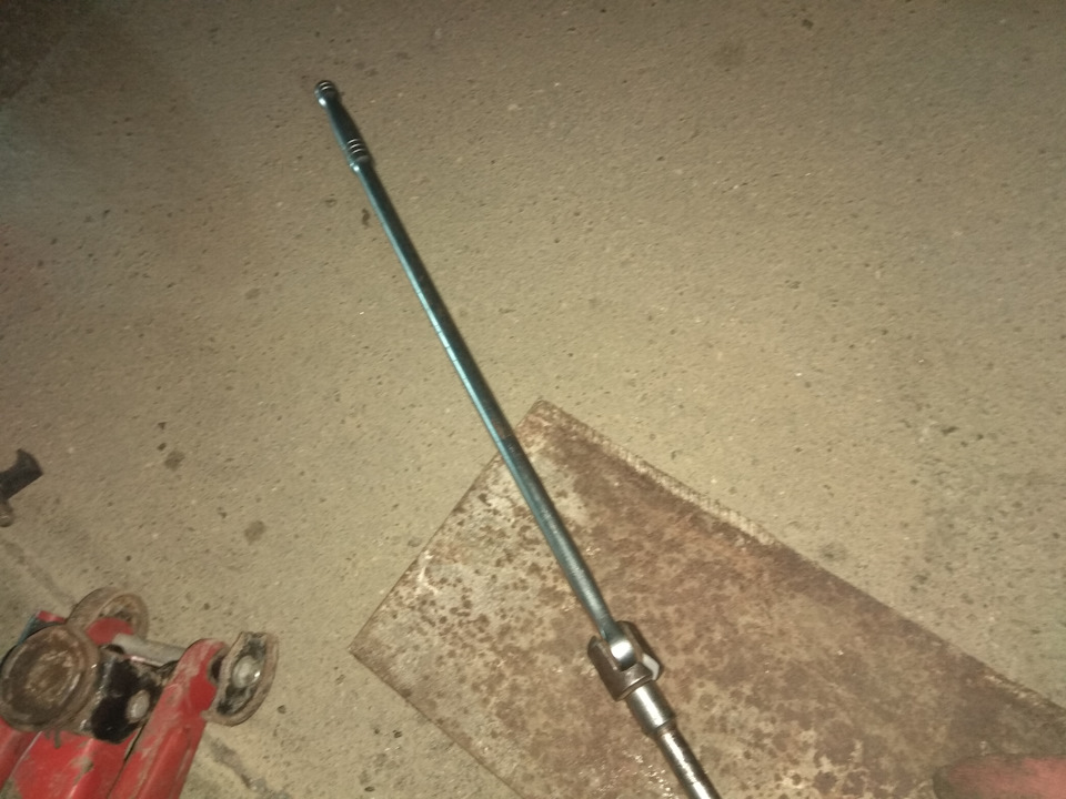

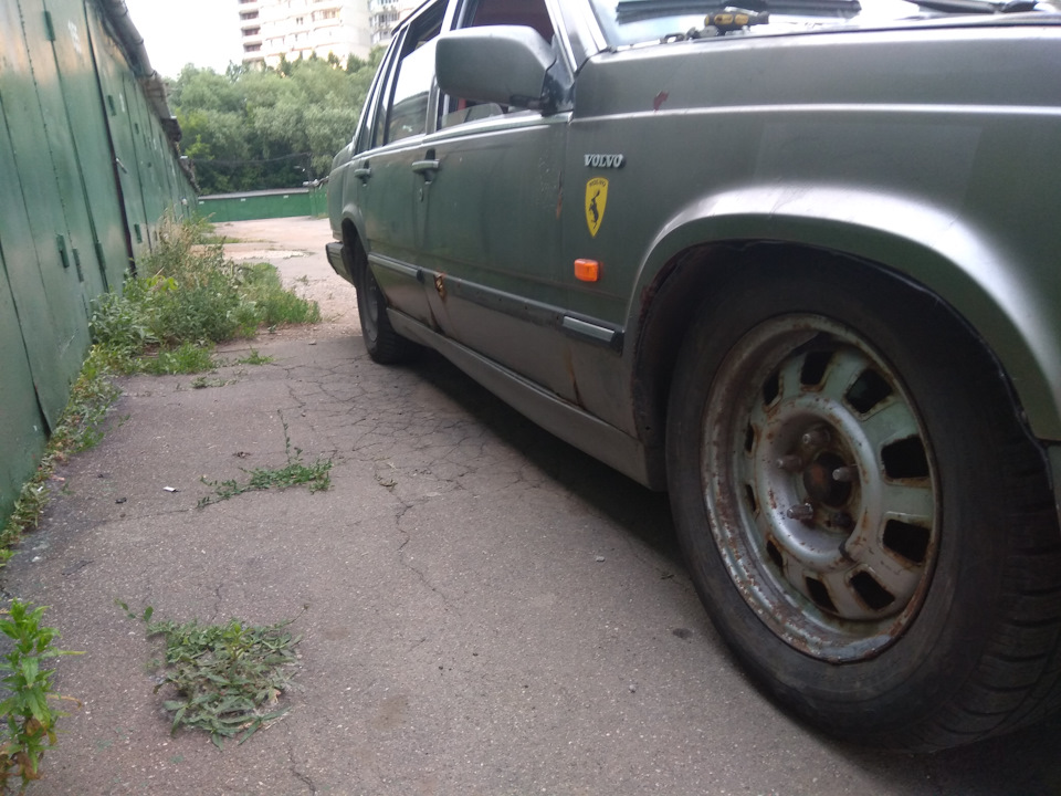

Bain Опубликовано 22 июня, 2019 Автор Опубликовано 22 июня, 2019 Минутка памяти исполинскому воротку, умершему от гайки злобного шведского митола и рабочий процесс пошелОп оп, клиренс стал вполне приемлемым Поездка домой приятно удивила. Раньше сзади на кочках и лежачих полицейских все скрипело, ухало, бухало и в целом позволяла пилоту этой шведской колесницы послушать кучу занимательных звуков, миксующихся в Meshuggah Тест бордюром машина прошла успешно, это хорошо :)Передние пружины махну, когда раздобуду опорники, мои на стонсовых стойках ( которые тупо не работают ) раздрочились и вытянулись, став похожими на старых дряблых улиток, продавец привезет опоры с дачи на неделе, но займусь ими не раньше пятницы, т.к. процесс может затянуться надолго. 1
