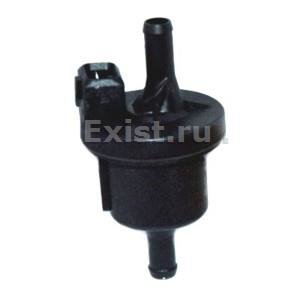

Ну клапан(не датчик) ладно,он 5 тыр всего,но там ключевую роль играет сам бачок,который 20-ка,да нах бы оно всралось.. Проще красиво убрать и забыть навсегда об этом головняке,чем дважды наступать на одни и теже грабли,а он рано или поздно один уй свинку подложит в самый неподходящий момент
Да ну нафиг :duma:, а что такое возможно....решил сразу заказать на солярис и на свою эти долбанные датчики или я дурак или в глаза долблюсь, но они абсолютно одинаковы( внешне) , фото на солярис
17 минут назад, Кила69 сказал:
Короче, я так понял, что покупаю датчик , просто из системы убираю бачёк с углем.
10 часов назад, i-man20074 сказал:
Ну ты чё уж..У тебя логика какая-то своеобразная,идущая вразрез с нормальной,ну вот нах тогда вообще клапан,я не пойму,раз бачок убирать собрался?) ))) Я же тебе выше написал по-русски - собираешь всё назад как было,просто в вынутый с клапана шланг,идущий в ДЗ втыкаешь болтик-заглушку,а в освободившийся сосок клапана вставляешь длинный доп.шланг и чинно отправляешь его вниз,ВСЁ) Но я смотрю,ты там уже все заводские разовые хомутики раздербанил,тогда можно вообще шланг идущий от бачка,который на фото лежит неприкаянный,тупо вниз под бачок запихнуть,пусть пыхтит в атмосферу и сосут уй гринписовцы))

Если убираешь вентиляцию бака, то прошивай на Евро 0. В разъем клапана вентиляции ставишь резистор 240 Ом, шланг на дроссель с этого клапана глушишь. Иначе получишь неверное смесеобразование и аварийную программу работы (за жопу машину будут держать всегда)
Если отшить лямбду, заглушить шланг на дроссель, но не снимать фишку с клапана, тоже будет аварийный режим работы?
Резистор нужен только если отключить разъем, а зачем его обязательно отключать, главное что бы дроссель не подсасывал через снятый шланг. Или ошибаюсь?
И на машинах с евро 0 наверно и не было абсорбера с этим клапаном? Если так то скорее всего при прошивки на евро0 мозги будут игнорировать показания с этого клапана, тк в алгоритме работы ДВС на евро 0 он не учитывается. Но это всё рассуждения. Сейчас борюсь с тупой работой машины, залита прошивка как раз без лямбды и заглушен шланг на дроссель, но разъем клапана абсорбера подключен. Хочется верить в чудо что дело именно в этом, но маловероятно как по мне.
Поэтому интересно есть точная информация что нужно что бы перевести авто на безлямбдовую прошивку правильно
2 часа назад, PalSan сказал:
Если что,для боша резистор 1кОм,в продаже есть штатный под номером 13 90 1 734 469,втыкающийся в фишку клапана,а для сименса 240Ом номер 13 90 1 738 183
