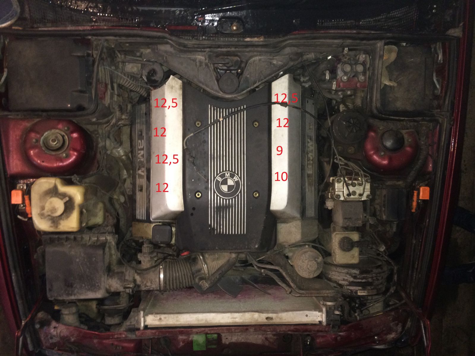

IMG 4795
Компрессия
Техничка

Zuuui
Велком ту капиталка)
Подробнее можно?
MikaMikuMik
У тебя разница в три очка между цилиндрами...
Хотя на остальных конечно будет ехать, да)
Точно верно померял?
Zuuui
Замерял еще раз и получилось 10 11, а не 9 10.
MikaMikuMik
Померь еще раз - может еще подрастёт)))
зы: Катайся, всё равно перебирать наверн пока не будешь, масло синтетику залей только.
Alex_320
на холостых троит?
Zuuui
Alex, нет. Не троит. Работает относительно ровно.
Alex_320
а что тогда не устраивает? результаты замера компрессии?
