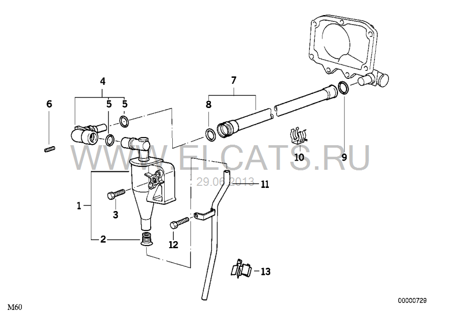

  17. спасибо за ответ. почему я спрашиваю про этот маслоотделитель. после покупки машины я решил поменять КВКГ на новый не оригинал. поменял, завел и тут начался такой стук как будто шатун оторвался. заглушил, завел заново все ок. езжу мало. через какое то время поездил, поменял масло и гидрокомпенсаторы(задавал тут вопрос на эту тему). и тут заметил что начало дымить, вязкость такая же. я понимаю что износ маслосьемных колпачков, но это как раз началось после замены гидрокомпенсаторов(км 5 проехал). в общем купил новый КВКГ и в прошедшие вых поменял его на оригинал. завелся бодро, ехать стал лучше, ощутимо. а теперь внимание фокус. впуской коллектор был в масле около 4 и 8 цилиндров, хоть выжимай, вылилось от туда нормально. сам КВКГ был в масле(хотя мембрана цела), трубка подвода тоже немного. тут получается либо маслоотделитель, либо его маленькая трубка. либо просто паленый КВКГ который неправильно работал. буду ездить отпишусь.

  20. Приветствую. есть ли он в м60 и если да, то он стоит на левой части двигателя? надеюсь его можно поменять без разбора всей передней части двигателя?
