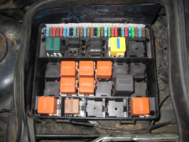

  6. по предыдущему вопросу ни кто не ответил ,может тут кто подскажет.вчера сделал диагностику нажатием педали газа 5 раз ,показала ошибку №3,по книге датчик температуры ож ,но это по списку неисправностей 524td ,а меня 525tds м51 есть ли разница в ошибках? и тут же спрошу по блоку предохранителей и релюх всё равно больше дизелисты смотреть будут может есть у кого нибудь перевод,что где ,куда и для чего в книге всё както ни так? на фига всё пихают в одну книгу и бензин и дизель
