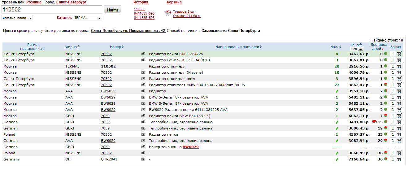

  8. Termal 110502 подошла. стоит 3800 на автопитере в Спб, это если без доставки...и 2800 с Москвы если заказывать. новье. Проблема в колечках....которые сейчас пойду искать в теже самые 1000 мелочей...мне кажется или они должны быть не просто резиновыми, а устойчивыми к антифризу??? (но не бензостойкими) 2 SatyricoN - верное решение

  12. ))..логично(.. только новая от 11 до 22....честно готов наколхозить новую в облом брать за такие деньги , когда бехр и терм новый стоит 2300)) ВНИМАНИЕ ВОПРОС...по етк не нашел к печке под номером 110502 какие патрубки идут?..все же различаются они немного от сименсовских. с ув. Foxy

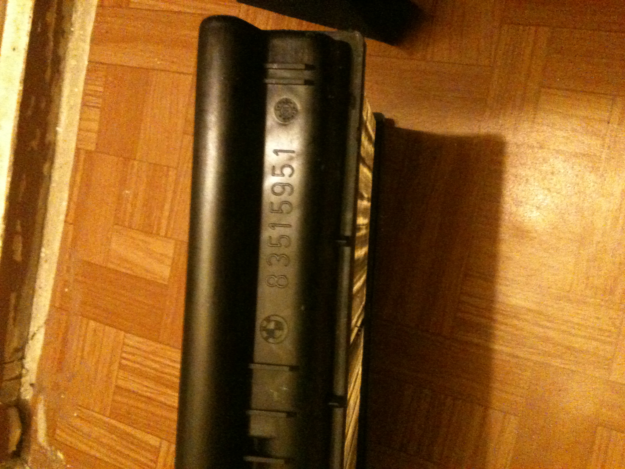

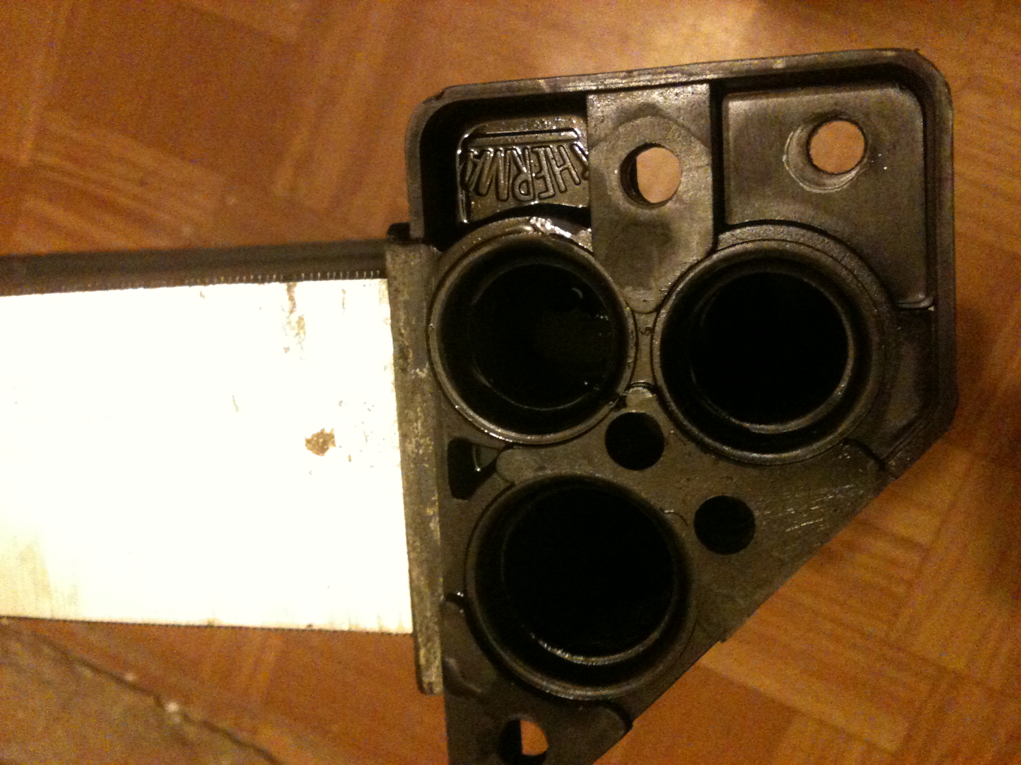

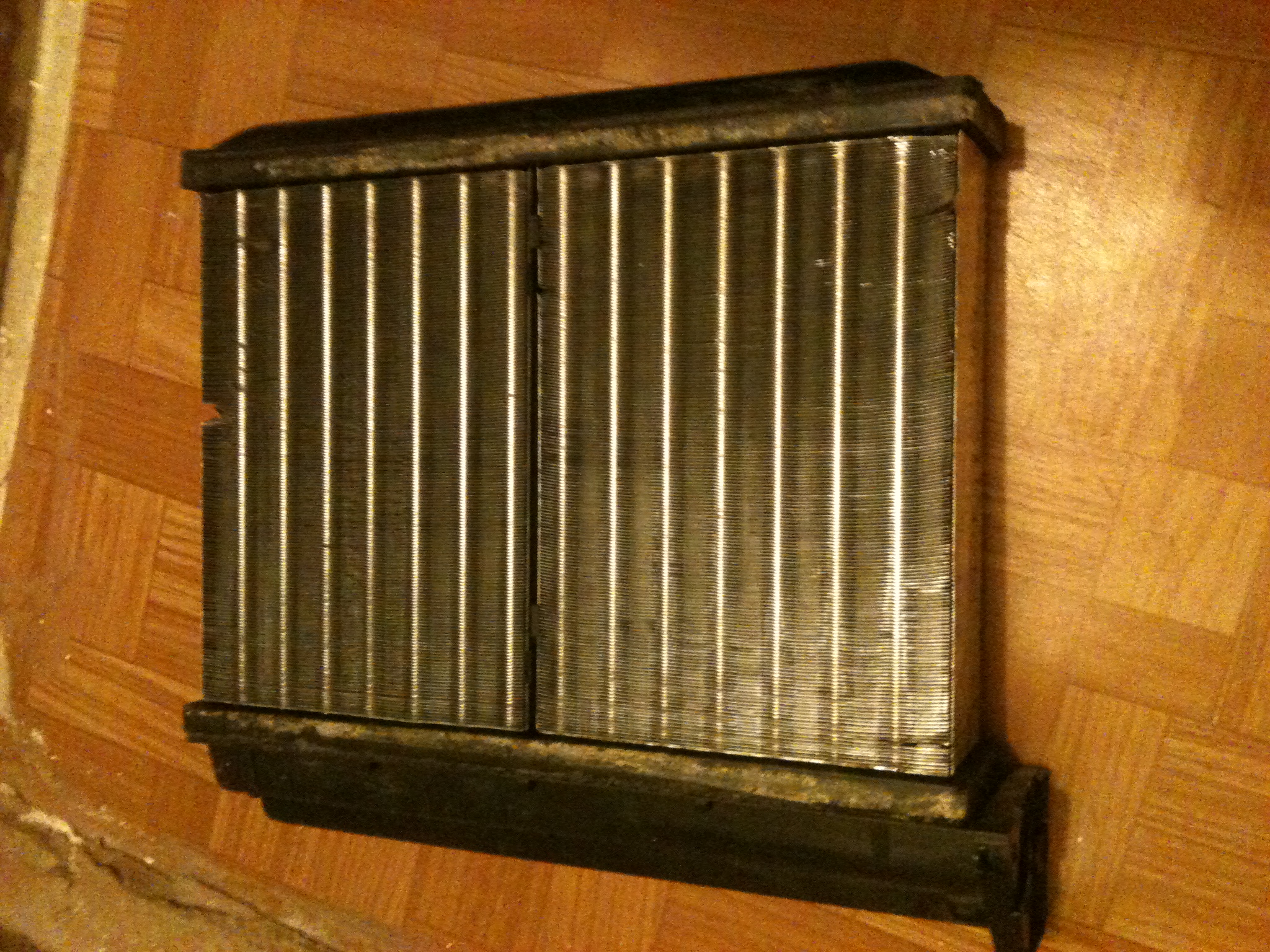

  13. то что у вас на фото это печка в сборе, и радиатор мне не видно.
  14. Я понял , что Вы имели в виду!!! написано на самом радиаторе отопителя все как на моих фото.
  15. написано THERMA с номером 83515951, и это все что там есть, все это я написал в первом посте, фотографии там же...что я еще должен где посмотреть?...
  16. хм..почему тогда THERMA написано...странно...думаю что нужно сравнивать вживую...иначе никак. и на всех картинках приемная трубка на полкорпуса...а у меня на фотках она прямая вдоль всего корпуса..хотя может это просто модификация. ...всем доброго утра... новое утро - новое решение.
  17. Они взаимозаменяемы?... на автопитере по номеру 110502 выдает то что на скриншотах..кроме позиции THERM .
  18. всем доброго времени суток.... разобрали сопливившую печурку в евроавто....отдали на руки нагревательный элемент..с номером 83515951 ...и его нигде нет....вообще!!!..это что за зверь?...нашел единственную надпись THERMA...какие аналоги есть?...что подойдет?...впервые такую вижу... партубки пластиковые, тройной вход. ХЕЛП
