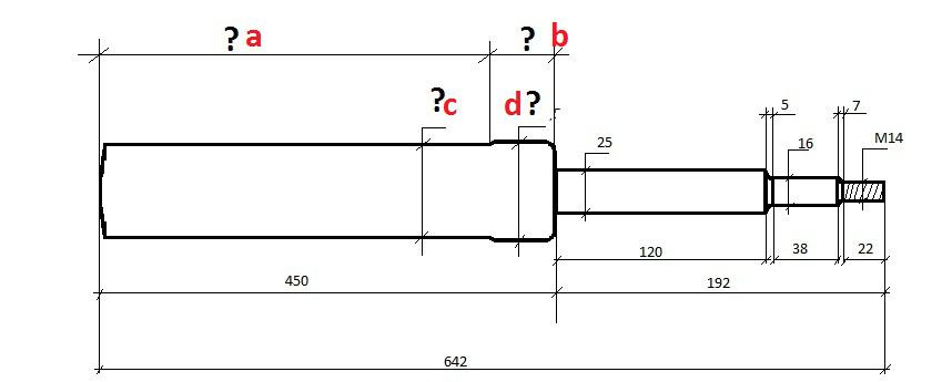

  1. Pr. Saimon750 спасибо! Я рисунок подкорректировал, возле вопросительных знаков проставил буквы!
  2. не ужели ни у кого не валяется картриджей для замерки? Ну очень нужно!
  3. Друзья, если у кого нибудь валяются картриджи под сложную опору Ф16 Sachs 312 393 Sachs 312 392 (короткоходные) Boge 36-E32-A Delphi V22 5842 13 Kayaba 366007 Optimal A-8002G и т.д.... Мне очень нужны диаметры и размеры картриджей, отмеченные на рисунке вопросительным знаком!!!

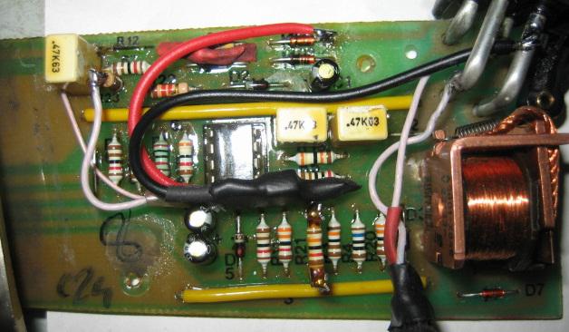

  6. Тут немцы все продумалли, с одной стороны воздушный фильтр, с остальных пластик! А так да, в ходе испытаний цеплялся алюминием за массу, обороты мгновенно прыгали до 100%, что не удивительно! ;) Кинул на затворы еще по одному 75ом-нику, получилось 37ом на затвор За три часа покатушек по городу, никаких нареканий, все работает отлично!!!
  7. Пластина алюминиевая, так что как теплоотвод не плохо работает, непонятно нафига её фашисты эпоксидкой вскрыли?)) В местах прилегания мосфетов зачистил нулевкой и намазал КПТ-8 На счет R2 понятно, а что даст убранный R3? Для меня это удовольствие, я люблю паять, испытывать, как говорится в детстве не наигрался))
  8. 1-все одинаковые 2-индивидуальный на каждый полевик запаралеленый родной 4,7к и 75ом, в общем по 75ом на каждом затворе 3- за те 3 минуты которые я сидел с саблей в руках, один нагрелся градусов до 45 остальные до 25-30! но если мне не изменяет память, то до этого они грелись очень похоже, правда реакция на резистор оборотов была сильно заторможена! к сожалению не знаю(( Я радиоэлектроникой всю жизнь болею, но так сложилось, что учился на другое! и знаний очень не хватает, то есть учусь по случаю! Я как раз в общих чертах представляю что такое ШИМ, по этому и спросил за компаратор! Получается на компаратор подаем напряжение к примеру, от 1 до 4,5в, а на выходе он выдает с разной частотой нули и единицы, тем самым и рулит мосфетами? Про мощные полевики наслышан!) то есть если у меня продолжат гореть эти, то правильным решением будет, купить один мощный поставить и забыть о проблеме? Сабля к установке мощного, у меня уже подготовлена!
  9. Испытал!! Все отлично заработало, в плане регулировок! Но посидев 3 минуты с саблей в руках, обнаружил что по прежнему полевики греются неравномерно! Сабля в очередной раз выбрала себе полевик (жертву) и греет его, а остальные еле теплые, переживаю что так ему может скоро поплохеть и опять туда лезть!? Интересно с оригинальными тоже так было? Теоретически назрузка должна же распределятся равномерно, и тепловыделение должно быть равномерным! Texas_Ranger Объясни пожалуйста чайнику, наша LM2903, это не ШИМ контролер, а компаратор, как в таком случае он работает с мосфетами? На сколько я понимаю для мосфета вредно долго быть не полностью открытым-закрытым!? Так вот что делает с нашими мосфетами LM2903, и чем поможет драйвер? Зы: сильно не пинай, просто очень интересно, для самообразования? За помощь еще раз спасибо!

  12. блин, на сайте просто ацкое ограничение по размерам фото!!!((( Очередное испытание прошло безуспешно, вентилятор работает на максимуме вне зависимости положения регулятора(((
  13. То не обращай внимания, то я между +12 и выходом на мотор (№5) поставил диод шотхи, типа зашунтировал движок для перестраховки;) отпаял лишний резистор, припоял драйвер на место
  14. кстати на схеме нет, но именно в точке резисторов R23 и R7 стоит 3-й конденсатор .47к63, второй ногой на земле! Он там не мешает?
