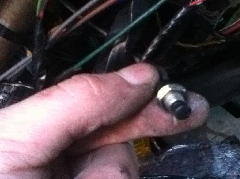

  12. Фуууу... Приехала мамка из Челябинска, привезла варенья клубничного))) таскала по всяким выставкам и театрам... Вообщем только сегодня получилось, более менее заняться машиной... Открыл я этот лючек у ног водителя, нашел сигналку MonGoose (фото1 и фото2), 2 предохранителя на ней, оба целые, особых каких то подключений провадов я не заметил, конечно выглядит все безобразненько, но я так и не разорбрался, фото снизу.... Так же нашел какую то неведомую кнопочку, понажимал ее и с заглуженым двигателем и с заведенным, но никакой реакции
