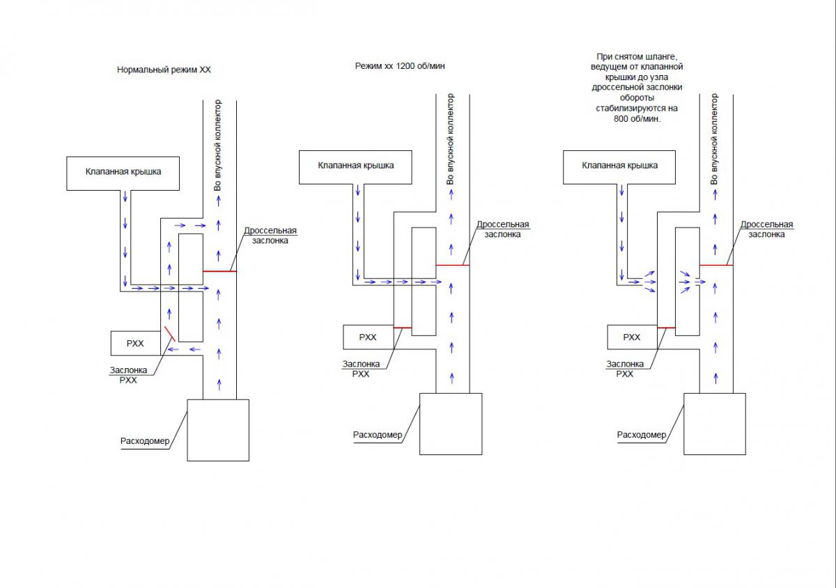

  5. Возможно поможет: у меня обороты хх 1100-1200 на прогретом двигателе. Осоединял патрубок который идет от клапанной крышки до дроссельного узла - обороты стабилизировались. Сейчас попробовал вместо того патрубка вытащить рхх (отсоединил от гофры, то есть появился подсос на участке до заслонки как и при осоединении того патрубка). Машина заглохла. Подсоединил обратно и завелся только при нажатой педали газа. Подержал так секунд 5 и обороты стабилизировались опять на 1100. Попрововал завести заново - заводится без проблем но все те же 1100 показывает. Как будто свечи залил что ли... посмотри может где то подсос, проверь все патрубки на впуске. Свою проблему не решил ещё, но был момент такой же как у тебя. Может пригодится эта информация при решении проблемы.
  6. Вот схемку накидал. получается если РХХ не открывается, то поступает меньше воздуха чем положенно - смесь получается богатая и обороты повышаются. отсоединяю шланг, воздуха попадает больше, смесь обедняется, обороты нормализуются. верно? получается проблема в том что не открывается заслонка на РХХ, а вот почему она не открывается если все сопротивления в норме... проверять лямбду буду.

  16. Суть такова. На прогретом двигателе m20b25 обороты холостого хода показывает 1100-1200. На форумах где то читал советы типа смени тот датчик, смени другой. Поменял регулятор хх (хотя мой жужжал при включеном зажигании, сопротивление показывал как по книге), проверил датчик угла перемещения дроссельной заслонки (прозвонил, отрегулировал что бы при повороте заслонки был слышен щелчек - все как в аптеке), но все равно сомневался. ДМРВ у меня не пленочный, внутири засолонка и какой то элемент, двигатель на холостых работает стабильно, только обороты высокие. Взял на разборке ещё один датчик угла поворота дроссельной заслонки, прозвонил - пищит, поставил - ни каких изменений. Было подозрение на подсос воздуха. Заменил все лопнувшие и треснувшие шланги (от клапанной крышки на блок дроссельной заслонки, от РХХ до блока дроссельной заслонки такой коротенький идет - тоже заменил) все хомуты проверил, затянул как следует - ну не должно быть подсоса. И вот вчера приехал домой и решил отсоединить шланг который идет от дроссельной заслонки на клапанную крыжку и тут случилось чудо - обороты снизились до 800об/мин. Однако меня омрачило то что из этого шланга выходил сизый дым... Из глушителя синего дыма нет и небыло. Все чисто, выхлоп не вонючий. Когда я закрыл шланг пальцем на пару секунл и отпустил - он выплюнул капельки масла, из-за этого повидимому масло во впускном тракте... получается в картере двигателя создается избыточное давление выхлопных газов и эти газы попадая во впуск через шланг, приходящий на блок дроссельной заслонки создают эффект подсоса воздуха. Правильно? Из-за этого обороты высокие держит. Сразу скажу что компрессию не мерял ещё, но тяга у двигателя слабовата. Что скажете? Мотор в ремонт? Конец компрессионным кольцам?
