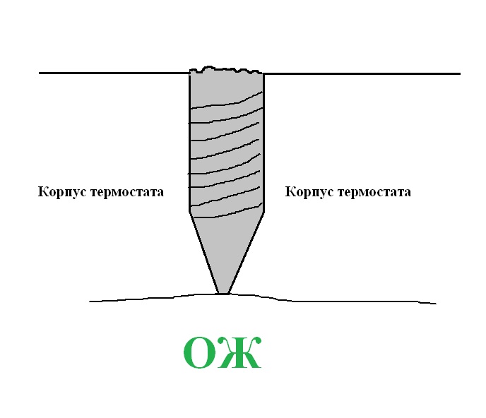

  8. Вот только всё это выглядит так. И как это высверливать(

  10. Еще вопрос. Чем можно эту самую крышечку заменить, ну так, на пару дней, чтоб только дождаться новую... И да. Я еще не прокачивал систему как положено. Во-первых на работе сижу, и некогда, а во вторых обломил болт на термостате( Вот сижу и думаю... Чеж делать то...
