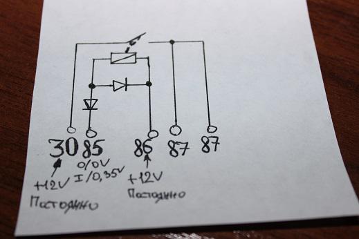

  1. Всем огромное спасибо!!! Решил проблему заменой реле!!! Удачи на дорогах!
  2. Мне кажется что при включенном зажигании на 87 ноге ничего не будет, ибо ели бы там было 12V то ДВС запустился бы. ДВС же запускается когда я механическим путём заставляю реле срабатывать. Вот я пока на реле грешу...
  3. Нет. Это если снять реле и померить напряжение на самой фишке.
  4. На фишке реле 12V постоянный на контактах 30 и 86, а на контакте 85 при выключенном зажигании 0V ,а при включении зажигания появляется 0,35V/
  5. Понятно. Разобрал я реле. При механическом воздействии реле(замыкаю реле отвёрткой) регулятор Х.Х. начинает гудеть, и двигатель запускается, но стоит убрать отвёртку и двигатель тут же глохнет.
  6. Думаю проблемы не с замком зажигания, при включении зажигания приборка светится и показывает уровень топлива и температуру. Сначала думал не работает бензонасос. Включил зажигание, вытащил реле бензонасоса, и перемкнул контакты 30 и 87, бензонасос начал работать и тут же загудел клапан холостого хода, после этого двигатель спокойно запустился. Начал думать что реле бензонасоса залипает, но сегодня утром, перемкнул контакты 30 и 87 насос заработал, но клапан Х.Х. не загудел, соответственно мотор не запустился, куда лезть не знаю(((
  7. Всем привет! Перестал запускаться двигатель, при включении зажигания должен гудеть клапан холостого хода, но когда двигатель не запускается он молчит, после того, как несколько раз выключишь и включишь зажигание он может загудеть, если клапан загудел двигатель 100% запустится. В чем может быть причина?
