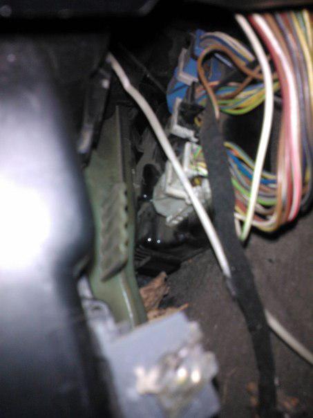

  10. на предохранителе напряжение есть прозванивал,а где реле находится?? у резистора я подгибал пластину где под 4 скорость,
  11. снял я с водительской стороны обшивку,достал резистор,подгибал контакты не чего,печка мертвая,решил прозвонить провода,первый коричневый как понял плюс остальные скоростя,прибора мерить нету,с помошью проводов и лампочки прозванивать начал,нету там напряжения,

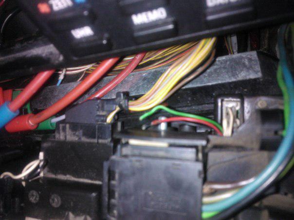

  12. и еще вопрос,раньше такого не было,как снял панельку,стал крутится кулер находится примерно где регулировка температуры воздуха пассажира,маленький такой,незнаю дл чего он,раньше не работал,но теперь не выключается вообще хоть машина заведеная,хоть ключ вытаскиваю,приходится акум отсоединять,в чем дело,?
  13. какой провод по цветам куда?! и я не смог увидеть где находится должны провода,так как панельку не смог снять до конца,тросики снял,фишки снял кроме которой красным отмечена,на ней только крышка открывается и все,или я тупой,
  14. читал,у меня обрыв проводов,они отвечают за печку?!или лезть дальше
  15. какой именно провод в стороне,цвет?!у меня три провода оборваны,зеленый,красный,черный(черный на фото почти не видно)
