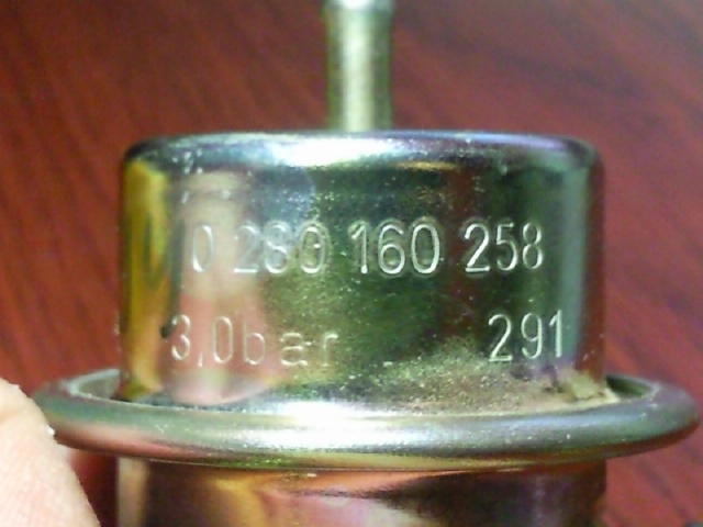

  6. РДТ должен быть на 2.5 ,но я ставил бош на 3 и всё работает . Температура от 106-108 градусов круглый год,
