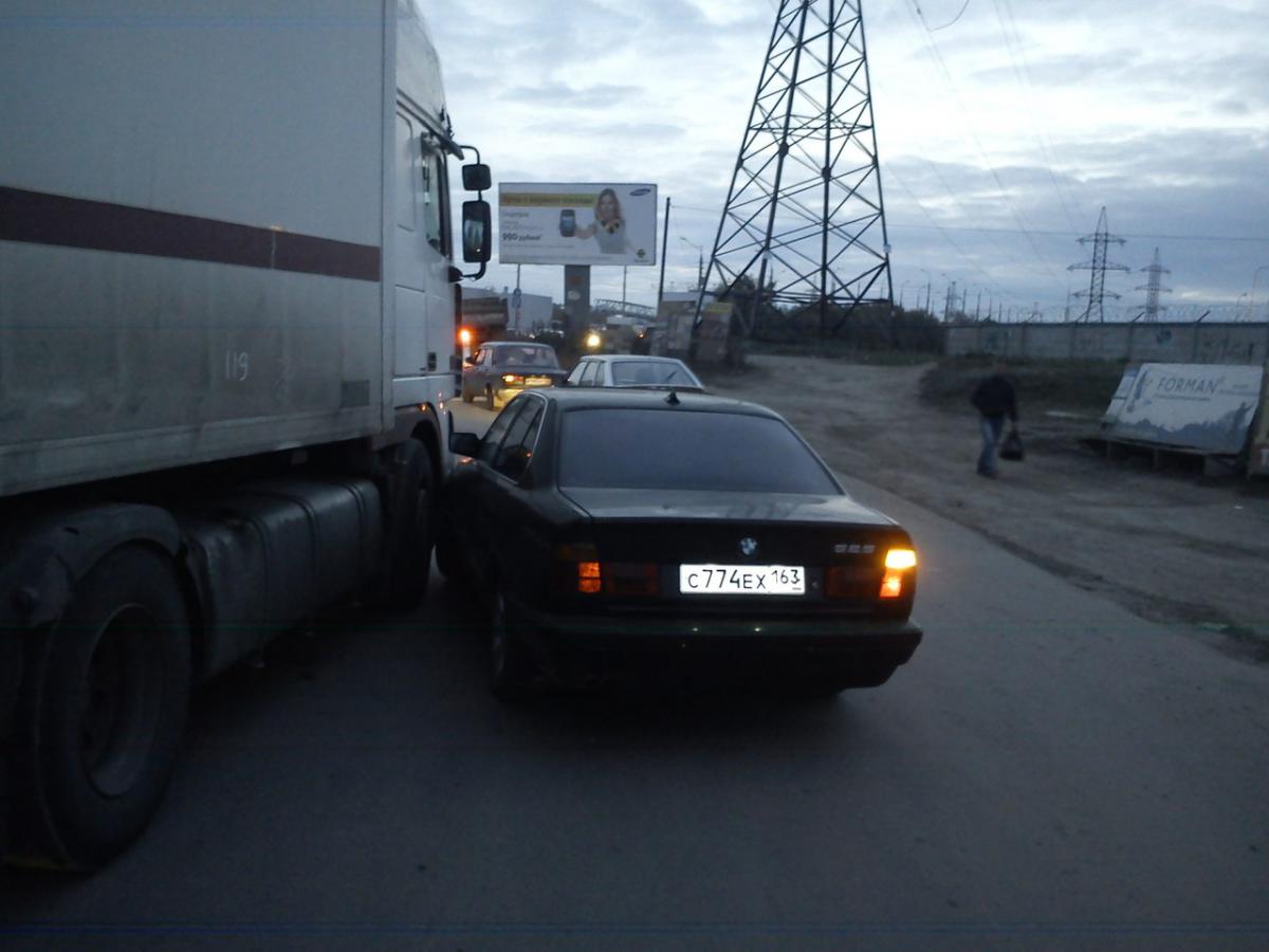

  3. Е34 525 M50B25 мех) 1.) Ехал по кольцу никого не трогал, у меня главная но фуре DAF и дальнобою в ней видимо пох было ^_^ Итог придавил мне левое кпыло. Последствия - У меня чуть-чуть подмято левое крыло, нарушились зазоры оптики и паворотник отломило с крепления. У него вырвало лестницу и пол бампера вместе с туманкой)))
