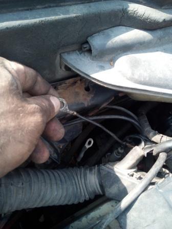

  3. Ребята такая беда, снимал стартер на М60, когда установил, в под капотной контактной группе попутал два тонких проводочка, при заводке стартер еле крутил, так как оказалось замыкание, поменял их обратно, и такая беда, стартер крути, а втягивающее ни срабатывает, просто в холостую крутит, а когда на прямую замыкаешь, отверткой,все нормально. в чем может быть причина??? Жду вашей помощи!!!

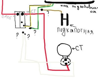

  12. Картина такая, как смог так и обрисовал) С АКБ идет плюс на плашку под копотом, с плашки на стартер, на стартере с левой стороны по толще с правой по тоньше и два белых проводка идет к плашке и какой куда подсоединять ни знаю, на плашке был подсоединен желто-черный с косы которая идет по лобовиком и от туда же выходит по тоньше черно-зеленый, из под капотной проводке коротенький коричневый он даже до плашки ни дотягивается, чего куда ни подскажешь?!
  13. А по точнее можешь подсказать какие и от куда в это место цепляются провода?!
  14. подключил их куда указал, стартер так щелкает

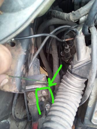

  15. Да коричневый с клеммой по более, и кстати без них стартер ни крутит а щелкает.
  16. Нет ни те, черно зеленый идет с пучка который идет вдоль сненки лобовика в сторону водителя, а второй коричневый с косы
  17. Двигла m60b30, занимался ремонтом снимал косу, и при сборке вылетело из головы куда крепятся вот эти два провода, первый черно-зеленный, второй коричневый. Может кто подскажет.
