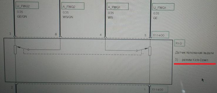

  1. Педаль с е39, мотор м54 Вопрос именно в соответствии электронной части - механической. Не пойму, в схеме и по пинам явно не хватает выводов для клацалки кикдауна, хотя педаль клацает. Как же оно устроено?)
  2. Добрый день всем. Подскажите пожалуйста, что это обозначает на схеме: В частности, вопрос в том, как проиходит режим кикдаун - в этот момент что-то клацает в педали, там нет отдельного выключателя для этого режима? Судя по схеме, там ничего кроме двух переменных резисторов нет. Что тогда делает функция кикдаун и как она активизируется? Зачем тогда этот особый щелчок?
  3. Очень информативно. Спасибо.
  4. Да вроде там всего три провода идет между ними
