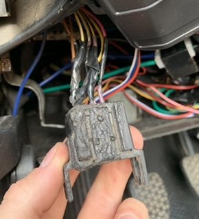

  12. забыл уточнить,не знаю,важный ли момент.Там стояла когда то штатная вебасто,Когда покупал машину,ее естественно там не было.Когда разбирал весь салон,нашел в ногах у пассажира с правой стороны,где пластик с колонкой,Relaisbox.Отвечает за парковочную вентиляцию. В инете по нему инфы очень мало,у меня он был в ужасном состоянии,с половиной отгнивших контактов.Естественно,я его восстанавливать не стал,другой такой найти просто не реально практически,я его просто отключил и убрал.На работу печки по сути влиять не должен,но все таки. Слышал о таком боксе что нибудь? 2 провода в штекере на него дают постоянный + я промучился,но на скорую руку наколхозил и подключил этот блок,печка заработала,вообще без зажигания,даже когда кручу крутилку регулировки скорости,выключая вентилятор,все равно работает.И скорости работают!не в полную силу правда ,по ощущениям.И даже без реле оранжевого)Стояло на тот момент еще желтое.После того,как поставил оранжевое,печка заработала как должна,при зажигании,но ток на 4 скорости.Блок отключил,ничего не поменялось.
  13. поставил сегодня оранжевое реле на К4,как ты и говорил.Заработало дело,но только на 4й скорости.Обогрев так же стал работать. Далее смотреть резистор?ну я добирался до него,на вид целый весь,как его лучше проверить? я правда отломил случайно крепления этой скобы железной))Но подогнул,просто зацепив за корпус,вроде держалась скобочка.Может влиять на работу?
  14. Проверял? И реле К4 поставь обычное оранжевое, а не то что у тебя стоит на фото непонятное. ещё не проверял,на неделе к электрику поехать нужно.Реле оригинал,бмв
  15. Попробовал повертеть ту реле,что в схеме,которую ты скинул.Почистил ножки,ничего не заработало. Вспомнил,что под рулем есть ещё один слот для реле,но откуда он там,без понятия.В блоке предохранителей для него места нет.Разобрал,нашел этот разъем,попробовал поставить туда реле К4.Чуда не случилось,хотя встало идеально) тяжело,когда в электрике не понимаешь,прозванивать по идее все надо. Фото прилагаю,может,подскажешь,что это за слот такой
