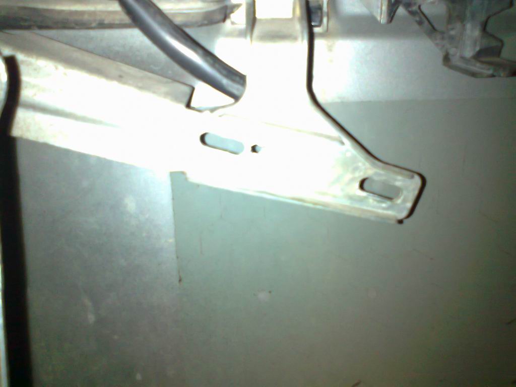

  3. С передним ЦЗ всё проще! Снимаем общиву если стекло поднято вверх то можно увидеть штатный ЦЗ! Снимаем его крепится на 2х болтах! Сверлим отверстие как на фотке т.к ЦЗ становится длинее чем надо берем планку которая идет в комплекте и прикручиваем через неё цз наместо! Всё готово! Остается подключить всё это дело к сигнализации какой нибуть, т.к блок управления признаков жизни неподавал! но если нужно восстановить какой нибуть один активатор, и ЦЗ на машине работает, то подключатся нужно к Синему точно и толи к белому толи к четрному непомню точно! Но это легко выяснить подцепив к двум из них контрольку и открыть закрыть машину!

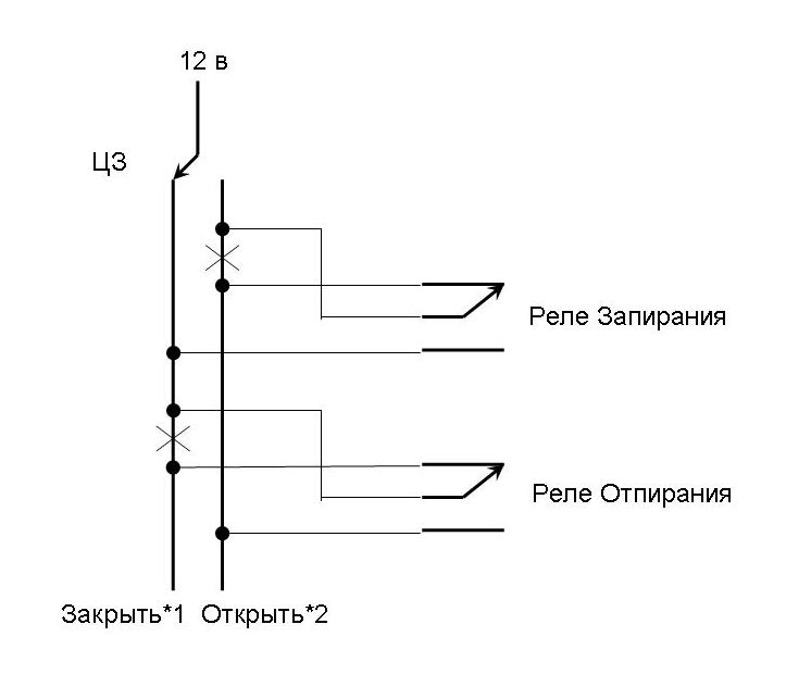

  9. Устанавливал себе сигнализацию, долго думал как подключить цз! Реализовал вот такую схему думаю самая верная, и никаких доп реле ненадо! Машина е34 89г.в проводка вроде лоу, но точно незнаю! Вот краткая инструкция как ставил на свою машину! Разабрал водительскую дверь от толкателя ЦЗ идут 6 проводов ищем тот который замыкается на 12В при открытых дверя и соответсвенно второй провод когда замок закрыт! далее подключаем по приведеной ниже схеме! главное ненапутать в проводах! цвета проводов идущие от сигнализации лучше всего взять из инструкции, но при наличии тестера можно найти нужные минут за 5! Ну в принципе всё! схема опробована и реализована на моей машине всё работает!
