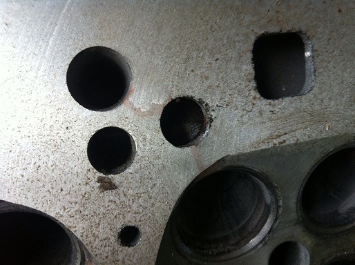

  9. Интересно как будет работать система на атмосферном давлении. Проблема в микротрещине ГБЦ от горшка до канала охлаждения. При повышении давления уходит антифриз в цилиндр, при стоянке после езды благодаря тому же давлению накапливается в камере сгорания. Симптомы полностью отсутствуют (уровень стоит) если после поездки сбрасывать давление из системы вручную, но как-то напрягает каждый раз лезть под капот и откручивать эту крышку. Если я уберу клапан из крышки бачка на радиаторе, не будет ли хуже?

  17. Похоже что круг подозреваемых сузился. Сегодня было жарко, стала пропадать тяга на трассе уже на 2000-3000 об/мин. На холостых не раскручивается больше 3000. В гору вообще почти глохнет, на педаль не реагирует. После выжидания пары минут нормально ехала недолго. После заправки 30 литров бензина нормально работала до конца поездки. Теперь я почти уверен в умирающем бензонасосе.

  21. получилось так вторая в камеру сгорания меня смущает... А после чего треснула-то у тебя? Обидно было бы думать, что ГБЦ на М50 может треснуть ни с того ни с сего
  22. Короче, треснула в третьем цилиндре башка, ёпрст. Канал охлаждения глубиной в сантиметр до горшка, масляный совсем чуть-чуть. В сервисе после осмотра токарем предложили сварку, я было заартачился, дали гарантию, в общем, уговорили. Кто-нибудь ездит вообще на вареной ГБЦ, как оно? Да, о природе трещин, моторист предположил что после гидроудара. Но тогда получается порочный круг: трещина потому что в горшке антифриз, а антифриз в горшке потому что трещина. Могла жидкость в цилиндре оказаться иным путем, чем из канала охлаждения ГБЦ (исключая набираение воды воздуханом, разумеется)?
  23. Да сегодня-завтра уже откручу ГБЦ, потом расскажу что я там увидел.
