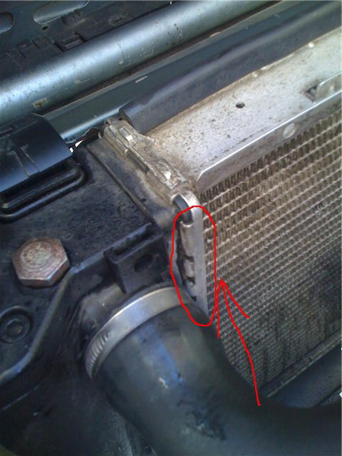

  4. да не сильно хочется менять радиатор!накладно выходит
  5. Сопливит расширительный бачек, там где он крепится к радиатору а на больших оборотах вообще струя, у меня вопрос он меняется или уже в сборе с радиатором и какие могут быть нюансы при разборке его есть фото
