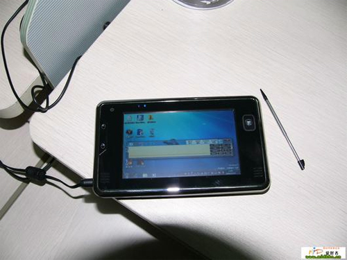

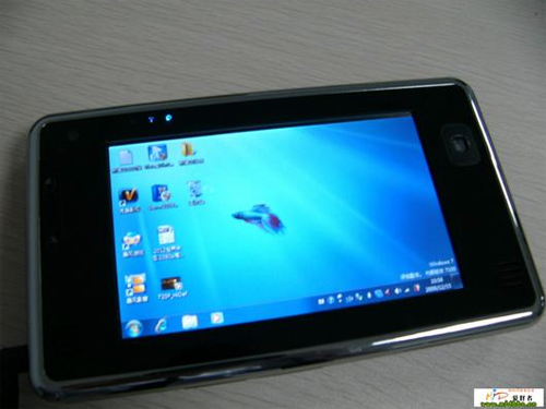

Roma_lg Опубликовано 16 июля, 2010 Опубликовано 16 июля, 2010 для своей инсталяции компа в машину я купил вот такую вот херню название которой Mid500 выглядит вот так вот чуток описания Мобильное интернет-устройство Inkia MID500 базируется на процессоре Intel Atom Z510, тактовая частота которого составляет 1,1 ГГц. На фронтальной поверхности новинки расположены клавиши управления, стереодинамики, 0,3-мегапиксельная веб-камера и 5-дюймовый сенсорный резистивный дисплей с разрешением 800x480 точек, а на торцах разместились: разъемы USB и слот для карт памяти формата microSD. из плюсов планшета это то что там стоит SSD диск которому плевать на вибрации и нагревы плюс тачскрин + встроеный 3G и GPS пилять торпеду как то не сильно хочется но если уже такое творить то я бы например перетянул бы всю торпеду алькантарой чтобы скрыть колхоз но прихожу к выводу что вот такой вариант самый оптимальный Цитата
FesT Опубликовано 16 июля, 2010 Автор Опубликовано 16 июля, 2010 около кулисы ставить не очень практично, во первых потому что будет очень бликовать при попадании сонца и ничего не будет видно, во вторых ручка КПП будет мешать и загораживать обзор для водителя и задних пассажиров. Считаю эту игрушку не очень подходящей для инсталяции потому что размер рабочей зоны и сам размер корпуса очень разные и много места потеряешь чтобы сделать "красиво". плюс мощность процессора "не фонтан", долго будет думать. первый мой системник имел пимерно такие же характеристики и очень долго думал. комп, который собрал сейчас грузит винду до рабочего состояния за 40-45 секунд. можно быстрее но придеца резать процессы винды и некоторые проги не будут работать. ------------------------------------- По поводу моей машины, машина сейчас практически вся разобрана под полное восстановление. Пока машина будет на сварке буду пилить торпеду с убиранием магнитолы и "кастрированого" БК. После этого будет изменяца форма торпедо под все это дело. Доп. датчики будут стоят в торпеде над бордачком с доворотом с сторону водителя и вместо приборки будет вставлен либо еще один моник с цифровыми значениями, либо будет колхозица приборка цифровая со старой астры. будет нарощена часть туннеля где печка и пепельница для встраивания выдвижной клавиатуры. кнопки стеклоподъемников и аварийки будут перенесены чуть назад где подкассетник(примерно), а вместо них будет врезан трекболл. После всего этого новая торпедо будет обтянута черной кожей или алькантарой. Все это по планам будет готово к сентябрю... Цитата
