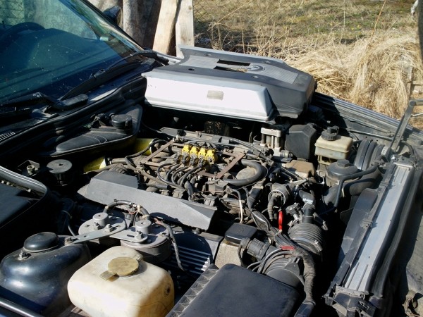

Впишу и свои наблюдения по пользованию ГБО
Общий стаж вождения на автомобилях с установленным ГБО 9лет (пропан)
начиная с первого поколения белорусского производства.
последние 2 машины лично перевел на Газ так как нет ничего сложного, следуй инструкциям при монтаже и делай все качественно и добротно САМОЕ ГЛАВНОЕ ИСПОЛЬЗОВАТЬ ТОЛЬКО КАЧЕСТВЕННЫЕ РАСХОДНЫЕ МАТЕРИАЛЫ (шланги, переходники, тройники, хомуты и не жалеть времени на пайку проводов)
найти вариант что бы установить газовые сопла с направлением по центру впускного коллектора. укладка и компоновка дополнительного оборудования следует продумать: тут есть два варианта красиво (это когда ничего внешне не видно), и Практично (это когда удобно добраться до любого агрегата что бы провести осмотр или замну) я пришол к тому что практичность это самое выгодный вариан так как при малейшем запахе ГАЗ всегда можно диагностировать утечку или добраться до автомобильного узла.
теперь по Динамике Авто с ГБО незначительная вялость есть я не отрицаю в моем случае это грань между экономией топлива и динамикой разгона так как максимальная скорость одинакова. теперь чуть поподробнее ( 4 поколение ГБО имеет ЭБУ которое имеет ряд различных настроек таких как время открывания форсунок имея форсунки высокой производитьльности можно так накрутить что придется компрессор или турбину ставить чтоб смесь выровнять. и уж тут никакой экономии речь не пойдет потому что топлива она будет употреБлять больше причем значительно но и результат будет))
Золотую середину каждый может настроить себе сам (заметим чтоб сотворить с бензиновым Блоком БОШ нужно перепрошить ЭБУ или чипануть его)
расход топлива или запас хода составляет 650 км в моем случае бак 80л= стоимостью 1200 рублей + 200-300 рублей на бенз так как он потребляется при запуске и прогреве двигателя в автоматическом режиме.
общий пробег на Е34 BMW 1991г. с двигателем М50В20 без ванос с ГБО составляет ~95000 км. с 2009 по настоящие время
используемое оборудование: LOVATO EASY FAST ( в настоящие время не самое совершенное, можно найти получше)))

а может кто сфотографировать? как это редуктор стоит рядом с левой фарой?
 Если не забуду, сфотаю завтра.
Да по хорошему, снимается она спереди ))) Для замены лампочек тем более не мешается )
понял,у вас впрысковый ловато, мой обычный туда не влезает уже пробовал,он в два раза больше
У вас обыкновенный, в простонародье "хлопушка" ?
