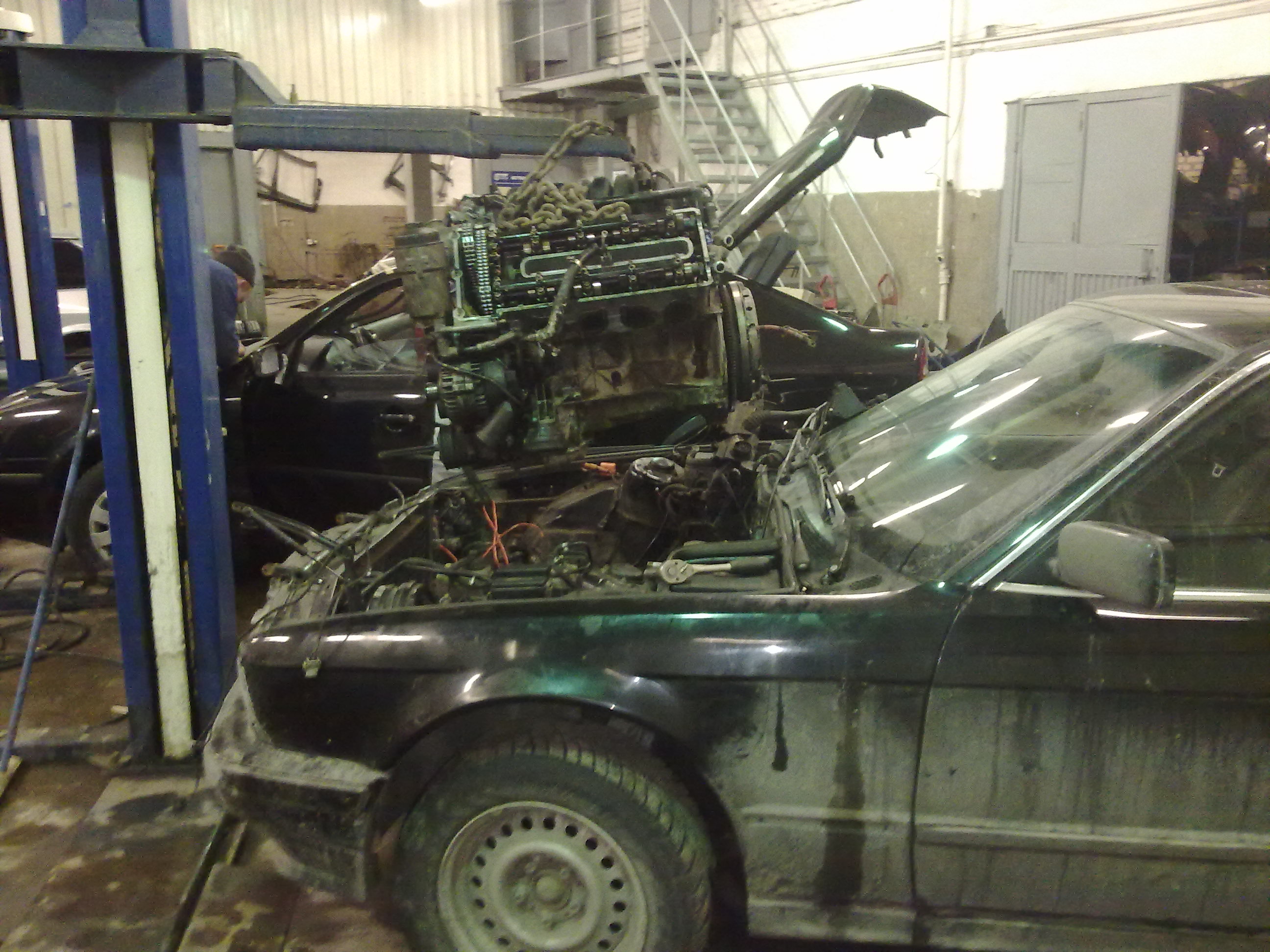

muller Опубликовано 5 мая, 2011 Автор Опубликовано 5 мая, 2011 Дальше было интересней... Мотор стучал. Вскрытие поддона покозало задронную шейку второго шатуна. Вынул мотор, достал вал, померял... и поехал искать другой!!! Купил вал, вкладыши, гору прокладок и прочей всякой хрени. Надо заметить, что мотор, видимо, масло не жрал(судя по состоянию свечей, впуска и камеры сгорания)Стуканул он по причине пробитого поддона.Но мы лёгких путей не ищем!!! Сами себе создаём трудности, а потом- героически их преодолеваем!!!!!!!! Думаю-матор вынут, разобран, Надо поменять поршневые колечки... Оригинал-крейзи бабки- стоит. Но есть альтернатива- Гётс!!!!!!(Вот здесь я совершил роковую ошибку :banghead: ) В общем, собрал мотор, поставил, обкотал чутарики. Всё сказочно!!! Если-бы ни одно маленькое НО!!!! Масло начало уходить ВЁДРАМИ!!!! В среднем, на двести километров уходило порядка четырёх литров!!! Хотя надо заметить, что ехала машина при этом прикрасно!!! Решил сделать себе на Новый год подарок: Был куплен м60б40 и под новый год 29 числа, воткнут в моторный отсек!!!!! Надо отдать должное автомобилю в целом. Он только радовал,Если не считать всяких плановых замен рычагов, тяг, и прочих расходников машина постоянно ездила, ни чего не ломалось, хотя условия эксплуатации были адскими: пробеги + питерская зима + стиль вождения. До порогов руки не доходили.... Цитата

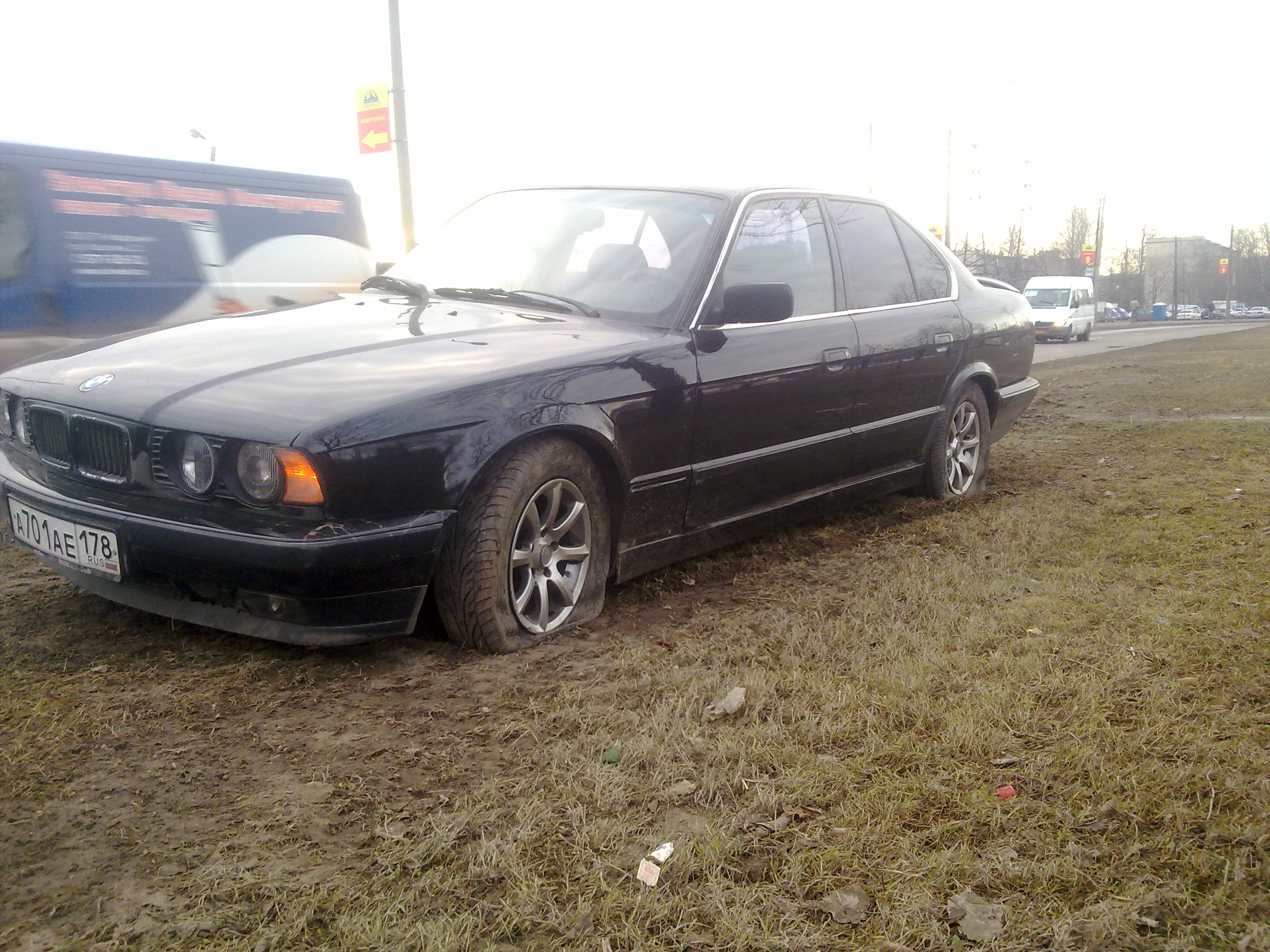

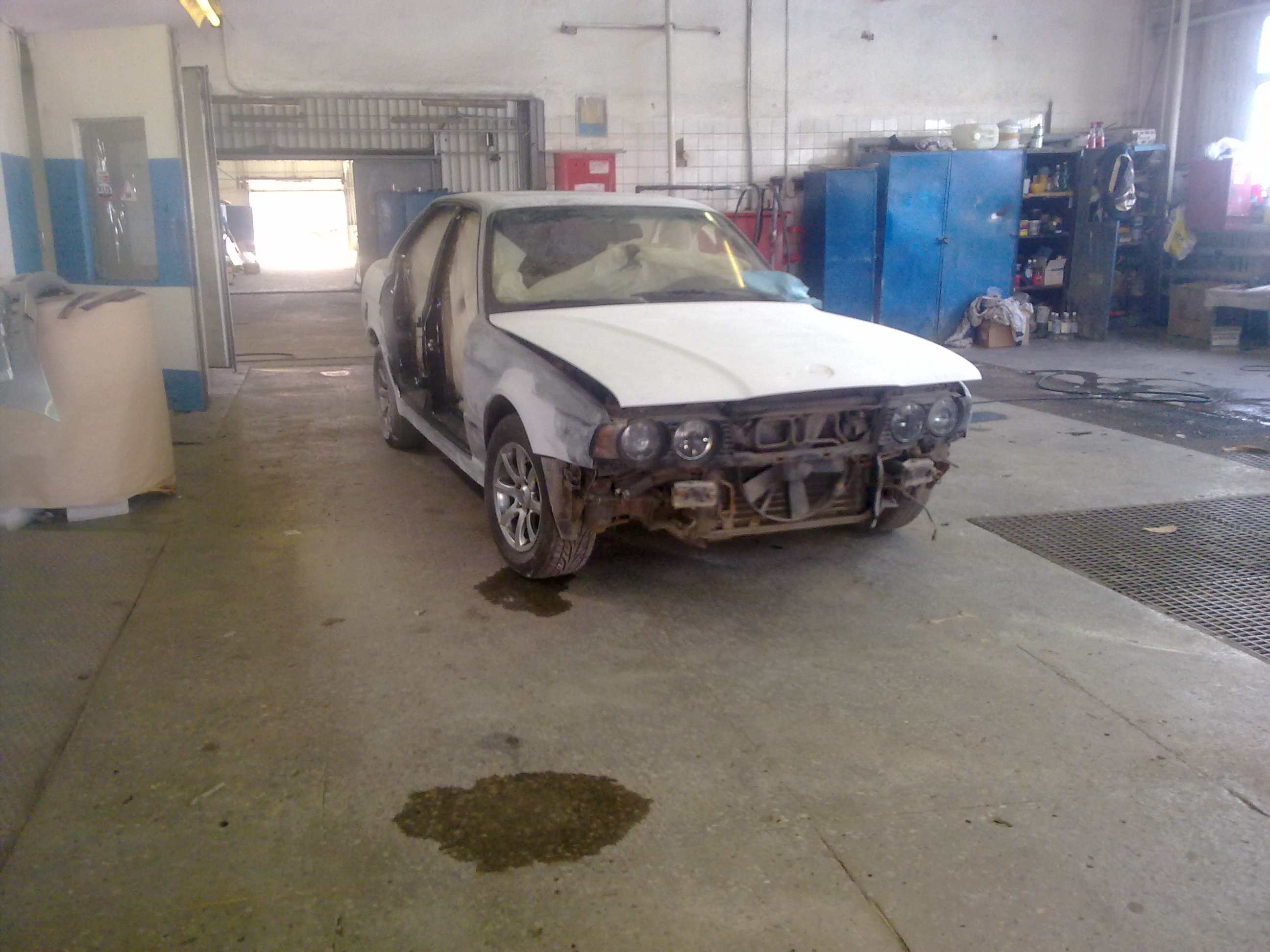

muller Опубликовано 5 мая, 2011 Автор Опубликовано 5 мая, 2011 Пришла_сцуко_весна!!! В мае планировал поставить машинку на кузовню и покраску... Но стечение обстоятельств, изменило мои планы. и в середине апреля автомобиль встал((((((((((( Сначало одно легкое дтп: Стоял в пробке, а мне в бочину скатился припаркованный на сугробе автобус..Буквально через пять дней, ещё одно... Застрял между поребриком и автобусом, двигались по круговому движению, я в левом, он во втором ряду, он меня не заметил, и начал скругляться... оторвал мне передний бампер, и крыло в дрова((( Я так расстроился, что даже фотки не сделал, гайцов не стал вязывать, а просто разбил ему е..ло вдребезги, и уехал... Поставил бампер, и на следующий день, не справился с заносом, и очень неудачно припорковался.По итогу: крепление одного гуммика ушло на пять сантиметров, практически вся задняя ходовка на замену,... ну и половина передней.Видимо полоса какая-то пошла... Не мудрствуя лукаво, пришел к мнению, пора варить, красить. Машинка разобрана и отдана на кузовню. Через неделю обещали отдать. Выложу отчёт о кузовне как заберу машину... Цитата

Бига Опубликовано 5 мая, 2011 Опубликовано 5 мая, 2011 Бывает, но все излечимо! Дай вторую жизнь ей! Кстати с заменой В30 на В40 проблем никаких не было? Ну там электрика и прочая хрень? Цитата
muller Опубликовано 5 мая, 2011 Автор Опубликовано 5 мая, 2011 Бывает, но все излечимо! Дай вторую жизнь ей! Кстати с заменой В30 на В40 проблем никаких не было? Ну там электрика и прочая хрень? В общем, я её и взял оживить. Правда в процессе-подубил чутка)))) Но думаю все равно в моих руках она станет только лучше)))) С заменой мотора никаких проблемм. Только расходомер от б40. Всё остальное эдентично. Цитата

muller Опубликовано 18 мая, 2011 Автор Опубликовано 18 мая, 2011 когда конец-то будет?) Затрудняюсь сказать... На работе, очень много работы (как-то по идиотски звучит, неправда-ли))) Сегодня успел позаниматься всего-лиш час((((((((( Мне надо один день+ночь- и машина будет открашена. Три дня- собрать и доделать всё по слессарке. Это теория. На практике свободных несколько часов, у меня появится, послезавтра вечером(((( Ну и потом три выходных в полном моём распоряжении))))))))))))))))))))))))))))))))))))))))))))))))))))))))) Цитата
muller Опубликовано 23 мая, 2011 Автор Опубликовано 23 мая, 2011 В хронологическом порядке))))))))))Вчера 13;42[ attachment=19461:22052011620.jpg] вчера 14;59Вчера 20;49сегодня 00:35сегодня 5;45. Далее были растусовонны все волосы по салону, уложены, подключенны, застеленны ковром. Правда только передний ковер поставил, на задний сил уже на осталось, зато собрал торпеду и бороду. В 10:48 силы меня окончательно покинули, я отмылся, переоделся, зацепил банку джина, и побрёл домой... 2 Цитата
