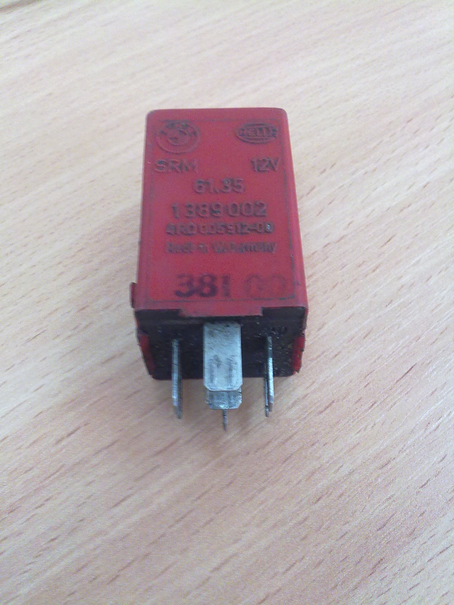

wolf6 Опубликовано 11 мая, 2011 Опубликовано 11 мая, 2011 (изменено) Никто себе по штатной схеме не ставил? я ставил себе,прокладывал проводку.вот фото контактов реле,поищи разъем по контактам на фото,но сразу скажу реле высокое поэтому разъем будет глубже остальных расположен. Изменено 11 мая, 2011 пользователем wolf6 Цитата

Combat Опубликовано 12 мая, 2011 Опубликовано 12 мая, 2011 ... и реле для интенсива голубое, такого же размера как и остальные ... и нечего там не глубже, обычный разъем ... Вопрос про омыватель фар, а не про интенсив. Если не знаешь, то лучше не пиши. Красное это реле, высокое и стоит на левом брызговике в маленькой коробке реле. Остальные 2 реле на фото - на включение 2-х скоростей вентилятора кондея. Цитата

34-й Скорый Опубликовано 18 июня, 2011 Автор Опубликовано 18 июня, 2011 Значит так. Фароомыватель поставил и все работает. Мне для этого потребовалось: большой бачек на 8 литров, насос высокого давления для фароомыва (с двумя выходами на фары и туманки), реле фароомывателя (у Combata на фото выше), ну и все форсунки и шланги и крепеж к ним (мне полный комплект достался вместе с М бампером), так-как у меня хай проводка, просто все это воткнул и все заработало, подрулевой переключатель не менял, интенсив мне не нужен, а с обычным подрулевым фароомыв также работает. Работает сразу после включения ближнего света, омывает в 2 приема фары-туманки, и снова фары-туманки, чтобы потом сработал еще раз, нужно подождать некоторое время. От бачка идут два шланга с вот таким разьемом, кстати у меня немного подтекал, промазал перед тем как соединить герметиком немного. Куча трубочек и переходников. Вот черный разьем и соединяеться с белым квадратным. Вот еще шланги, левая сторона, форсунки стоят через маленькие клапана (видно на фото), которые и создают давление, впрочем как и на любой другой системе фароомыва. Вот так все выглядит. Цитата
