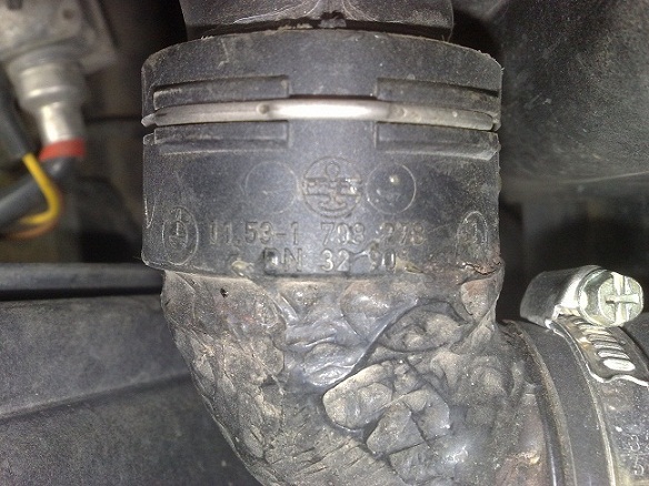

Mishka525 Опубликовано 5 сентября, 2011 Опубликовано 5 сентября, 2011 Ребят тут вообщем предыдущие хозяева заколхозили пластиковую деталь соединяющую патрубок который на термостат идёт с радиатором, я его совственно говоря сфотографировал, но по номеру датали найти нифига не могу... Вот фото может у кого нить что то похожее Цитата
