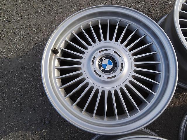

K0st Опубликовано 29 мая, 2012 Автор Опубликовано 29 мая, 2012 Юху-у-у-у-у!!! Купил диски вчера! R16 8J Теперь надо резину. 225-ю. ))) Цитата

K0st Опубликовано 1 июня, 2012 Автор Опубликовано 1 июня, 2012 Спасибо! ДА по мотору разобрался уже. Причина - бензонасос и регулятор давления. С тех пор, как сделал, три месяца только езжу и наслаждаюсь. Вчера, кстати, переобулся. Машина теперь совсем другая. Резину поставил 225/50 R16. Цитата
