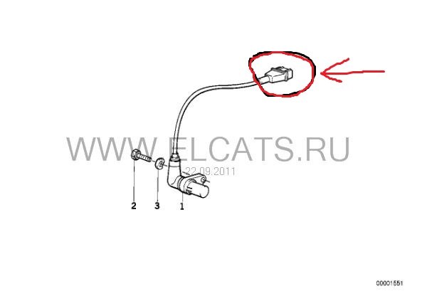

Kpaxa6op Опубликовано 22 сентября, 2011 Автор Опубликовано 22 сентября, 2011 И сразу вопрос в догонку фишки ДПКВ и ВВ проводов в как должны стоять?дпкв у 2го котла а ВВ у 4го или наоборот? Цитата
Texas_Ranger Опубликовано 22 сентября, 2011 Опубликовано 22 сентября, 2011 замыкал 30 и 87 контакты на релюхе всеравно на фишке насоса "+" нет.провод на пути врятли битый. Ой не факт! У меня на днях прикуриватель сдох, причем постоянно горит предохранитель - похоже плюсовой провод где-то на массу подкорачивает. Проверяй. И сразу вопрос в догонку фишки ДПКВ и ВВ проводов в как должны стоять?дпкв у 2го котла а ВВ у 4го или наоборот? Вообще-то ДПКВ стоит рядом с венцом шкива коленвала, а ты про что-то другое говоришь. 1 Цитата
Kpaxa6op Опубликовано 22 сентября, 2011 Автор Опубликовано 22 сентября, 2011 я всмысле про подключение фишек.на магистрали не помню как подключены датчики.оба 3х контактные и фишки одинаковые какая откуда забыл. Цитата
Texas_Ranger Опубликовано 22 сентября, 2011 Опубликовано 22 сентября, 2011 Перед разборкой к проводам бирки прикреплять надо, тогда ясно будет. Еще вариант - посмотреть, какого цвета провода идут к разъему со стороны жгута и по схеме электрооборудования своей машины определить, за что отвечает данный разъем. Цитата
