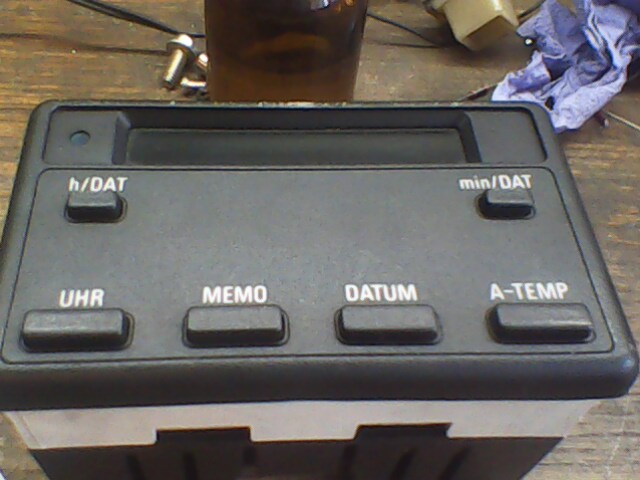

adikzed Опубликовано 19 апреля, 2011 Опубликовано 19 апреля, 2011 Борт комп бери с номером оканчивающимся ...55. Он универсальный. По приборке. Если простая, то нужно : 1.Проводка хай 3000-4000т.р 2. Блоки под заднее сиденье - два больших, в случае если сейчас стоит один. примерно стоят от 300р и выше 3. Блок ССМ и блок ЛКМ под крышку предохранителей. около 500р за каждый. 5.Блок предохранителей с хай машины(под блоки лкм и ссм). Недавно в продаже на форуме была проводка с эмки вся, плюс все блоки к ней. Цена 4000р. По поводу приборки. Кодер кодируется модиком, но информация непроверенная. В случае если будет с другого мотора или бак будет не тот, то будет приборка врать. Потом. Есть различия в приборкахпроводках. В какой то проводке КОДЕР стоит в самой проводке, на разъеме к приборке. Инфы мало, этот момент я невыяснил. Привет! Какой мне надо купить Полный БК , для моего 94 года 525 го? У меня последни номер на 88 как на первой картинке.. помогите определить БК Цитата
adikzed Опубликовано 19 апреля, 2011 Опубликовано 19 апреля, 2011 по ВИНу проверял на ЕТК можно типа поставить с цифрами 149 правильно ли? WBAHD51050BG65094 Цитата
Anton Опубликовано 19 апреля, 2011 Опубликовано 19 апреля, 2011 по ВИНу проверял на ЕТК можно типа поставить с цифрами 149 правильно ли? WBAHD51050BG65094 Ищи с номером 055.Или любой другой без кодера.У тебя кодер в приборке стоит. Цитата
adikzed Опубликовано 19 апреля, 2011 Опубликовано 19 апреля, 2011 Ищи с номером 055.Или любой другой без кодера.У тебя кодер в приборке стоит. любой другой без кодера подайдет значит да? Спасибо попробую! Цитата
