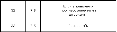

KAVKAZ Опубликовано 4 ноября, 2011 Опубликовано 4 ноября, 2011 в общем докопался я до истины,нашел причину утечки,вытаскиваю предох radio под задним сидением и амперметр сразу с 0,37 прыгает до0,19 потом вытащил 32 и 33 предохи (борткомп и Zentralverriegelung х.з что это такое но похоже на центр замок) и высветило 0,07 остальные 0,02 до нормы я не нашел. Собственно вопрос что делать теперь? магнитола вроде к родному плюсу подключена,двери тоже проверял концевики срабатывают,свет врубается Цитата

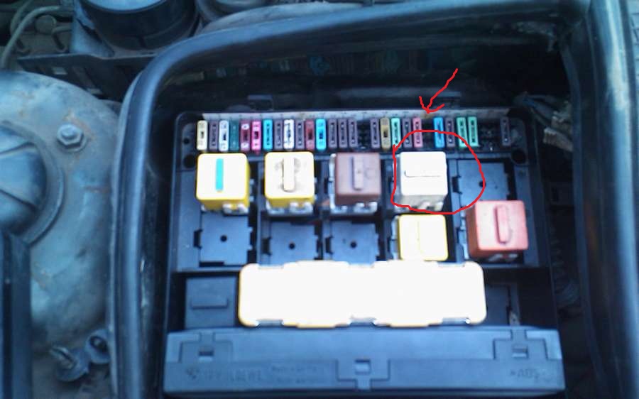

KAVKAZ Опубликовано 5 ноября, 2011 Опубликовано 5 ноября, 2011 Так так так на счет реле очень интересно, скорее всего оно под капотом, только как его проверить, провод наверно с него скинуть и так мерить? Еще скажу что я когда замерял свою вчера не получилось поставить на сигналку авто, пульт пищит а замки не срабатывают когда тестер в разрыв подсоединял, сигналка не родная, так что с ней не удалось мерить да и не ставлю я машину по ночам на сигнализацию она в гараже дома стоит итак, заметил еще вот что, когда мерил то показывает 0.37, снимаю панель с магнитофона показывает 0.21, вынимаю предох РАДИО показывает 0.19, остальные 0.12 жрут или 32 или 33 предохи, потому как вынимаю 32 ничего, вынимаю 33 показания падают но вставляю снова 32 и показания повышаются, наверно они связанны как то. Вопрос mblsh66 на по теме, какой у тебя расход газа и какая разница с бензом в литрах? хоть и моторы разные все равно интересно Цитата
Prof163 Опубликовано 5 ноября, 2011 Опубликовано 5 ноября, 2011 Вообщем проблема такая,в машине тока утечка 0,45 А, что достаточно много... Пытался сам выяснить что может есть так много...выяснилось Короч после того как я накидываю клемму на АКБ, у меня в блоке предохранителей щёлкает релюшка (вентилятор отопителя)...если я её вытаскиваю то и вправду не работает вентилятор печки, но остаётся 0,18 А утечки! Идём дальше, выяснилось что ещё ест предохранитель №22 (регулятор прижима щёток очистителя ветрового стекла, система очистки ветрового стекла). Если я вытаскиваю этот пред то тока утечка падает до 0,05А и не работают дворники как положено и что самое интересное не рабоает ЦЗ.... У меня вопрос, где что искать по релюшке и преду, как отследить что потребляет АКБ???? Цитата

mblsh66 Опубликовано 6 ноября, 2011 Опубликовано 6 ноября, 2011 Так так так на счет реле очень интересно, скорее всего оно под капотом, только как его проверить, провод наверно с него скинуть и так мерить? Еще скажу что я когда замерял свою вчера не получилось поставить на сигналку авто, пульт пищит а замки не срабатывают когда тестер в разрыв подсоединял, сигналка не родная, так что с ней не удалось мерить да и не ставлю я машину по ночам на сигнализацию она в гараже дома стоит итак, заметил еще вот что, когда мерил то показывает 0.37, снимаю панель с магнитофона показывает 0.21, вынимаю предох РАДИО показывает 0.19, остальные 0.12 жрут или 32 или 33 предохи, потому как вынимаю 32 ничего, вынимаю 33 показания падают но вставляю снова 32 и показания повышаются, наверно они связанны как то. Вопрос mblsh66 на по теме, какой у тебя расход газа и какая разница с бензом в литрах? хоть и моторы разные все равно интересно Привет 'KAVKAZ'. Начну с газовой системы - старое второе поколение с расходом процентов на 20 больше чем на бензине. По поводу реле - моё стоит под капотом в самом моторном отсеке. А сигналка на моей тоже не родная и самая простая. без "наворотов", по колесу пнёшь - орёт. В общем ,я так понял у тебя только РАДИО кушает 0,25 - это как-то много. Когда проверять будешь остальное - двери все закрой, сразу показания упадут. Меня открытая дверь долго "за нос водила". Цитата
mblsh66 Опубликовано 6 ноября, 2011 Опубликовано 6 ноября, 2011 Вообщем проблема такая,в машине тока утечка 0,45 А, что достаточно много... Пытался сам выяснить что может есть так много...выяснилось Короч после того как я накидываю клемму на АКБ, у меня в блоке предохранителей щёлкает релюшка (вентилятор отопителя)...если я её вытаскиваю то и вправду не работает вентилятор печки, но остаётся 0,18 А утечки! Идём дальше, выяснилось что ещё ест предохранитель №22 (регулятор прижима щёток очистителя ветрового стекла, система очистки ветрового стекла). Если я вытаскиваю этот пред то тока утечка падает до 0,05А и не работают дворники как положено и что самое интересное не рабоает ЦЗ.... У меня вопрос, где что искать по релюшке и преду, как отследить что потребляет АКБ???? А разве вентилятор отопителя и его реле включаются не после поворота ключа зажигания? Да и очистки ветрового стекла тоже не на прямую работает. Цитата
KAVKAZ Опубликовано 8 ноября, 2011 Опубликовано 8 ноября, 2011 эпопея продолжается, сегодня добился утечки 0.03, но выключил ГБО. оно потребляет 0.05, выкл магнитофон и вытащил 32 и 33 предохи, скажите что может с ними не так быть,центр замок и концевики работают, вчера гонял к электрикам один не берется делать БМв видете ли там много разбирать всего надо а другой развел руками и сказал мои слова что это центр замок Цитата

KAVKAZ Опубликовано 8 ноября, 2011 Опубликовано 8 ноября, 2011 На черной крышке от блоков RM GM есть наклейка с номерами и расположением предохов вот эти два 32 и 33, если вытаскиваю 32 то ничего не меняется а если 33 то ток подает но если при этом снова всунуть 32 то ток поднимается, т.е они взаимосвязаны как то Цитата
