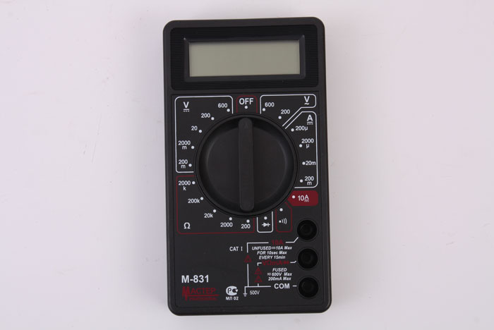

phoenix24 Опубликовано 17 октября, 2012 Опубликовано 17 октября, 2012 времени суток! вот такой цифровой мультиметр подойдет "М-831 Мастер professional" найти утечку поставив в разрыв цепи "-" Где, есть перевод с коробки предохранителей? какой за какой отвечает? Цитата

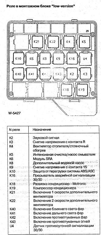

Jack-Bass Опубликовано 19 октября, 2012 Опубликовано 19 октября, 2012 всем привет! замерил сегодня силу тока, показал 0,59 А. проверил все предохи под капотом вот здесь: При вынимании изменений не было. Следом проверил реле, что здесь имеются. На фото слева белое реле снято, что за реле? за что отвечает? при снятии показания падают с 0,59 до 0,41А. Помогите советом пожалуйста? где еще что смотреть? Может есть кто с Красноярска, лично подскажете. если не ошибаюсь то твое К10 1 Цитата

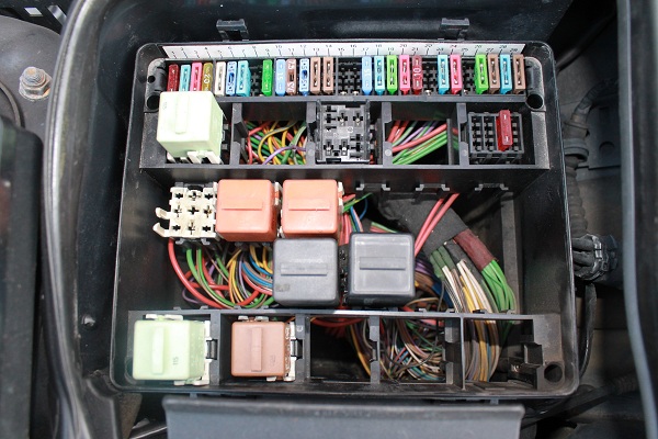

phoenix24 Опубликовано 20 октября, 2012 Опубликовано 20 октября, 2012 если не ошибаюсь то твое К10 чет не совсем моё. у меня реле стоят там где на картинке их нет вообще. но все равно спасибо! моя проблема все еще остается открытой. Цитата
Jack-Bass Опубликовано 20 октября, 2012 Опубликовано 20 октября, 2012 чет не совсем моё. у меня реле стоят там где на картинке их нет вообще. но все равно спасибо! моя проблема все еще остается открытой. а что-то изменяется когда ты релюху вытаскиваеш? может что то перестает работать? 1 Цитата

phoenix24 Опубликовано 20 октября, 2012 Опубликовано 20 октября, 2012 а что-то изменяется когда ты релюху вытаскиваеш? может что то перестает работать? менялось на моём мультиметре только одно реле, судя по твоей картинке отвечающая за абс. когда щуп соединял в разрыв, оно всегда щелкало(может и не оно, но звук оттуда шел) все делал при выключенном зажигании с закрытыми дверями, не на сигналке. Цитата
Texas_Ranger Опубликовано 20 октября, 2012 Опубликовано 20 октября, 2012 всем привет! замерил сегодня силу тока, показал 0,59 А. проверил все предохи под капотом вот здесь: Какая бедная комплектация... При вынимании изменений не было. Следом проверил реле, что здесь имеются. На фото слева белое реле снято, что за реле? за что отвечает? при снятии показания падают с 0,59 до 0,41А. Похоже, что АБС что-то поджирает. Такой вопрос: на выводах обмотки этого реле в отключенном состоянии 12 В нет? Ток очень похож на потребление обмотки реле + еще что-то через цепь контактов. Если реле аккуратно вынимать, оно щелкает? Цитата
Texas_Ranger Опубликовано 20 октября, 2012 Опубликовано 20 октября, 2012 Где еще смотреть - а диодный мост генератора цел? Если нет зарядки и не горит лампочка при этом - вполне возможно, что что-то с диодным мостом, более того, если он "подтекает" - вот тебе и разряд аккумулятора через него. Лечится заменой диодного моста. Цитата
phoenix24 Опубликовано 20 октября, 2012 Опубликовано 20 октября, 2012 Какая бедная комплектация... Похоже, что АБС что-то поджирает. Такой вопрос: на выводах обмотки этого реле в отключенном состоянии 12 В нет? Ток очень похож на потребление обмотки реле + еще что-то через цепь контактов. Если реле аккуратно вынимать, оно щелкает? когда вынимал, напряжения не было(делал один, бегал туда сюда))). щелкало когда я тестер в цепь включал, и звук с блока шел. а что касается комплектации, так может до меня все сняли - заменили)) где лучше всего по VIN пробить по комплектации? Цитата

Texas_Ranger Опубликовано 20 октября, 2012 Опубликовано 20 октября, 2012 когда вынимал, напряжения не было(делал один, бегал туда сюда))). щелкало когда я тестер в цепь включал, и звук с блока шел. Тогда просто вынь реле и посмотри, что творится на контактах 85 и 86 а что касается комплектации, так может до меня все сняли - заменили)) где лучше всего по VIN пробить по комплектации? На bmwcats.com есть хорошая "пробивалка", от нее можно и сразу к каталогу деталей на свою машину перейти (им и пользуюсь). Цитата
