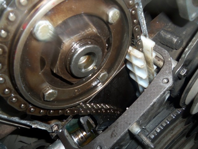

Гость АНДРЕЙ Опубликовано 25 марта, 2012 Опубликовано 25 марта, 2012 я так понял головка разбиралась???? может при сборке под пружину шайбу лишнюю подкинул. и теперь пружина сжимается до конца. было такое раз в практике переборки голов))))) Исключено.100% Щас проверял метки еще раз.При совмещении метки на к/валу метка распредвала почему то оказалась на "полшестого",хотя я выставил ее "слева снизу".Сейчас снова перекинул звездочку на несколько зубьев и провернул распред,чтобы совпали штифты.Сейчас это выглядит так: Цитата
Гость АНДРЕЙ Опубликовано 25 марта, 2012 Опубликовано 25 марта, 2012 Возник вопрос.Почему нет четкого определения и совмещения меток?!??!Кто сталкивался с ваз и м412,там есть четкие метки на колене и на корпусе распредвала.Только валенок ошибется.Сейчас меня гложут сомнения:а правильно ли поставлены метки?Не получится ли так,что на оборотах(6000-6500)не встретятся клапан с поршнем из за ошибки на всего один зуб?Где гарантии?Я люблю крутить до отсечки и люблю делать это с уверенностью в движке. Цитата
Гость АНДРЕЙ Опубликовано 25 марта, 2012 Опубликовано 25 марта, 2012 Метки как на фото,сделал зазор на всех клапанах,провернул колено во всех ракурсах..Вроде без утыканий крутится.Но все равно гложут сомнения по поводу меток,блин..... Цитата
