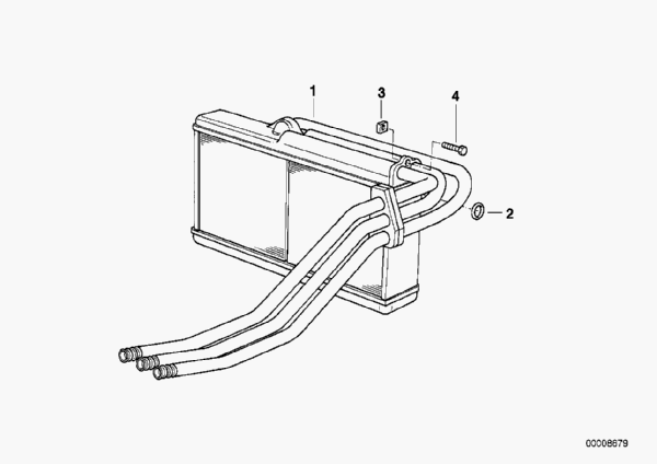

karmanoff Опубликовано 2 мая, 2012 Опубликовано 2 мая, 2012 (изменено) а вот у меня сейчас такая проблемка...потек радиатор печки, номер на радиаторе 64 11 8 391 912 9, по экзисту выдает радиатор, который я уже пытался поставить, но он не до конца залазит, мешают отверстия радиатора, нашел на экзисте такой хелла 8FH 351 312-771, подойдет или нет? PS: и зачем заменять какую то пробку (или крышку) радиатора, если менять только печку радиатора? Изменено 2 мая, 2012 пользователем karmanoff Цитата

tyurk Опубликовано 2 мая, 2012 Опубликовано 2 мая, 2012 а вот у меня сейчас такая проблемка...потек радиатор печки, номер на радиаторе 64 11 8 391 912 9, по экзисту выдает радиатор, который я уже пытался поставить, но он не до конца залазит, мешают отверстия радиатора, нашел на экзисте такой хелла 8FH 351 312-771, подойдет или нет? PS: и зачем заменять какую то пробку (или крышку) радиатора, если менять только печку радиатора? Судя по твоему номеру 64 11 8 391 912 у тебя радиатор "сименс", б/у ставить никто не советует, новый стоит очень дорого, дубликатов на сименс нет, тебе остается или колхозить радиатор от валео или менять печь в сборе на бехр, читай внимательно эту тему и кури поиск, тема не раз "перетералась"... хелла 8FH 351 312-771 вообще никак не твой вариант даже не думай заказывать... Цитата

tyurk Опубликовано 3 мая, 2012 Опубликовано 3 мая, 2012 ...так нужно поменять крышку горловины радиатора? Да, если меняешь основной радиатор или радиатор печки то лучше сразу поменять ее, деталь №7 хелла 8FH 351 312-771 вообще никак не твой вариант даже не думай заказывать... почему не мой вариант!? у меня по вину мотор м43...я поменял движку на м50. это пока один из вариантов по размерам, что мне влезут в корпус печки...:( По ВИНу ты печку точно не определишь, если как ты пишешь у тебя стоял этот радиатор 64 11 8 391 912 то он у тебя расположен горизонтально в авто, это печка "Сименс": То что ты хочешь заказывать 8FH 351 312-771 в авто стоит вертикально, это печка "Бехр": Короче чтобы ни себя ни людей не путать почитай эту тему и точно скажи какая у тебя сейчас в реале печка http://www.e34.su/forum/index.php?/topic/42071-%d1%82%d0%b8%d0%bf%d1%8b-%d0%bf%d0%b5%d1%87%d0%b5%d0%ba-%d0%b534/page__view__findpost__p__676620 Ну и семь последних знаков ВИНа закинь сюда... Цитата
karmanoff Опубликовано 3 мая, 2012 Опубликовано 3 мая, 2012 tyurk , посмотрел по ссылке, наверно сименс все таки! печной радиатор лежал горизонтально, кондея у меня нет... последние цифры вина BM01872 Цитата
tyurk Опубликовано 3 мая, 2012 Опубликовано 3 мая, 2012 ну тогда не повезло тебе, перечитай http://www.e34.su/forum/index.php?/topic/41554-%d1%80%d0%b0%d0%b4%d0%b8%d0%b0%d1%82%d0%be%d1%80%d1%8b-nissens/page__view__findpost__p__737808 Цитата
karmanoff Опубликовано 3 мая, 2012 Опубликовано 3 мая, 2012 ну ясно...а если взять какую-нить б\у печугу в сборе целиком, она нормально встанет на место старой? и кондейную печку можно поставить, если нет этого самого кондея? и спасибо всем за внимание...) Цитата
tyurk Опубликовано 3 мая, 2012 Опубликовано 3 мая, 2012 все можно, кури поиск тема не раз "перетиралась"... В твоем случае я бы выбирал из 2-х вариантов 1)Взял бы дешевый дубликат печки "Валео" например Nissens 70502, нашел на разборе трубки 64 11 1 384 324 к нему и вколхозил все это с небольшими доработками, как делает sen в этой теме. 2)Найти на разборах безкондейный "Бехр" и в сборе печь поменять... Цитата
