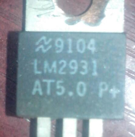

truck98 Опубликовано 9 февраля, 2015 Опубликовано 9 февраля, 2015 У меня вопросик такой: не могу найти ничего из указаных деталей для перепайки мож кто продаст? И еще...у меня вместо ph108/16 bd136 стоит ph113/16 bd136, в плату я влез первый, следов пайки до меня не было...почему у меня транзистор другой стоит? Прикрепил фотки моих деталек...вот их то мне и не хватает...кондеры перепоял... Цитата
Texas_Ranger Опубликовано 10 февраля, 2015 Опубликовано 10 февраля, 2015 У меня вопросик такой: не могу найти ничего из указаных деталей для перепайки мож кто продаст? И еще...у меня вместо ph108/16 bd136 стоит ph113/16 bd136, в плату я влез первый, следов пайки до меня не было...почему у меня транзистор другой стоит? Транзистор один и тот же - BD136, должно быть что-то распространенное, а ph108/116 - это скорее всего код партии, даты выпуска или еще что-то в этом роде. Прикрепил фотки моих деталек...вот их то мне и не хватает...кондеры перепоял... Та, что справа - интегральный стабилизатор напряжения, выдает 5В на выходе при токе до 0.2А, не дефицит, вот - http://www.chipdip.ru/product/lm2931at-5.0g/ . Магазин не самый дешевый, можно и дешевле найти. Цитата
truck98 Опубликовано 10 февраля, 2015 Опубликовано 10 февраля, 2015 Транзистор один и тот же - BD136, должно быть что-то распространенное, а ph108/116 - это скорее всего код партии, даты выпуска или еще что-то в этом роде. Та, что справа - интегральный стабилизатор напряжения, выдает 5В на выходе при токе до 0.2А, не дефицит, вот - http://www.chipdip.ru/product/lm2931at-5.0g/ . Магазин не самый дешевый, можно и дешевле найти. Тоесть как я понимаю bd136 биполярный транзистор можно ставить любой, просто их там много разных, кстати тож в чип ан дип. А стабилизатор тож любой главное чтоб lm2931at5.0 и остальные буквы, цифры значения не имеют? Цитата
